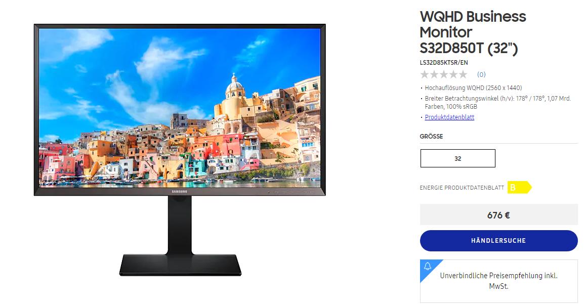

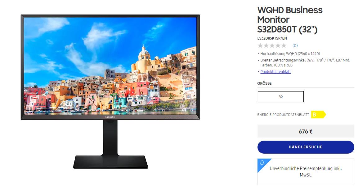

Der Adapter ist wohl 100x100 VESA auf eine andere Größe.
Warum das 2017-Modell?
Und macht der Monitor "Schlieren" wenn man größere schwarze Objekte bewegt? Die VA-Displays bei uns auf Arbeit machen das, zum Beispiel bei den "Pinselstrichen" auf dieser Webseite.
Danke für die Infos. Dann werde ich mir das Teil mal genauer anschauen.

Es gibt 1080 und 1440. 1440 auf 27" sind zuviel, bzw die Schrift ist zu klein. Einfach nur anstrengend für die Augen. Ausserdem sollte man auch generell auf die Gesamtqualität des Monitors achten, finde ich. Sehr viele Monitore sind einfach nur "billig", ganz gleich was sie auf dem Papier versprechen. Hier wiegt der Monitor alleine schon 9,4kg und der Fuss ist sehr stabil. So ganz wackel frei ist er zwar nicht, jedoch müsste dafür die Rückwand aus min. 2mm Stahlblech und 200er Vesa bestehen.
Ich habe hier noch einen 22er (LG W2220) mit 10Bit IPS Panel. Man sagt IPS hätte bessere Farbdarstellung und stabilere Blickwinkel. Bei von mir oben genannten Monitor sind die Blickwinkel schon sehr gut. Farbunterschiede sehe ich keine. Was alles natürlich subjektiv ist. Jedoch fällt einem sofort der mehrfach höherer Kontrast ins Auge. Das Bild sieht deutlich satter aus.
S32D850T hat auch sehr gute Gesamt-Ausleuchtung. Zudem nervt das glitzern bei IPS von schwarzen Flächen bei Blickwinkel Veränderung viel mehr.

Und genau das ist Samsung auch.
