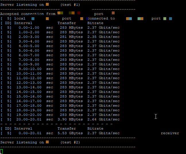

Skysurfa schrieb:
Die Seagate schaffen das auf jeden Fall, da hab ich 4 Stk. von im NAS.
Kann ich von meinen bestätigen. 283 MB/s in der Spitze bei direkter 2,5Gbit Verbindung von PC zu NAS.
Reaktionen: wagga und Skysurfa

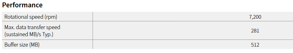

gaym0r schrieb:
Da steht 260 MB/s und in der Praxis sind es eher 240 MB/s
Im Datenblatt auf der Seite von Toshiba steht für die N300 8TB:
Den Praxiswert kann ich aber nicht bestätigen, da ich keine N300 im Einsatz habe. Da schenke ich Dir gerne Glauben. Somit lautet meine Empfehlung eindeutig eine Seagate HDD zu nehmen. Dann kann man ein 2,5 Gbit Netzwerk zumindest auslasten.
@Skysurfa
Tatsächlich. Es gibt wohl zwei 8TB N300 HDDs: HDWG780UZSVA und HDWG480UZSVA. Die haben dann jeweils deine bzw. meine Werte.

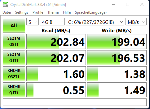

Hatte mir damals für meine DS220+ zwei Seagate IronWolf mit 4TB (ST4000VN008) gekauft.
Am Rechner angeschlossen habe ich folgende Werte erreicht:
