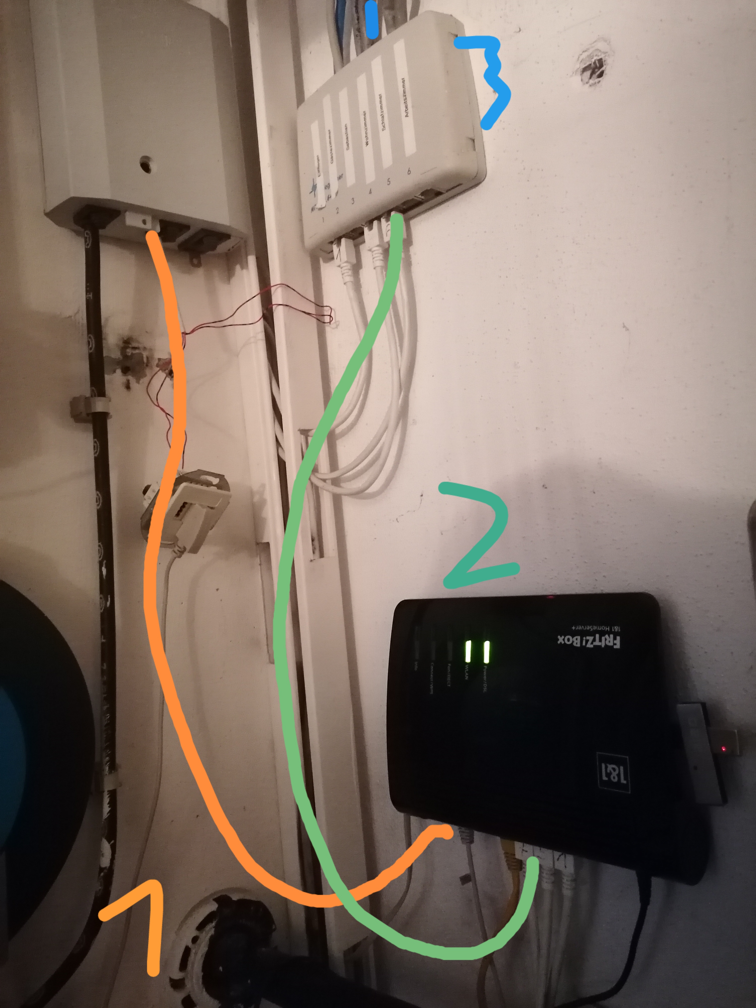

1. kabel kommt beim haus rein, geht auf tae buchse zu dsl in Fritzbox
2. fritzbox geht auf hausverteilung
3. Endgeräte hängen direkt an der Verteilung. im Büro hing noch die andere fritzbox dazwischen.
kabel von den beiden analog telefonen kommen direkt daneben aus der wand
die Verkabelung is temporär, war jetzt improvisiert damits erstmal wieder geht. bitte kein Kommentar dazu.
Der Verkabelung kann ich noch nicht so ganz folgen. Die Hausverteilung ist ja nur ein Patchfeld, die Leitungen dort müssen ja mit einem Switch verbunden sein.
Wo sind die zwei analogen Telefone? Denn wie gesagt, die 7530AX hat nur einen analogen Anschluss.
Es ist grad nur eins davon angeschlossen, das andere stelle ich auf DECT um, wenn ich keinen anderen Router besorge der zwei kann. Ist mir aber auch nicht so wichtig, Hauptsache 3 LAN Ports im Keller und ordentliches WLAN im EG.
Wie gesagt, die Kabel gehen direkt zu den Endgeräten. Bei uns haben nur ein paar Räume eine Datenleitung in der Wand. Die Geräte hängen direkt am Router, außer im Büro. Da war noch die andere Fritzbox dazwischen. Das was oben aus dem Patch Feld raus geht kommt oben an der LAN Buchse raus.
