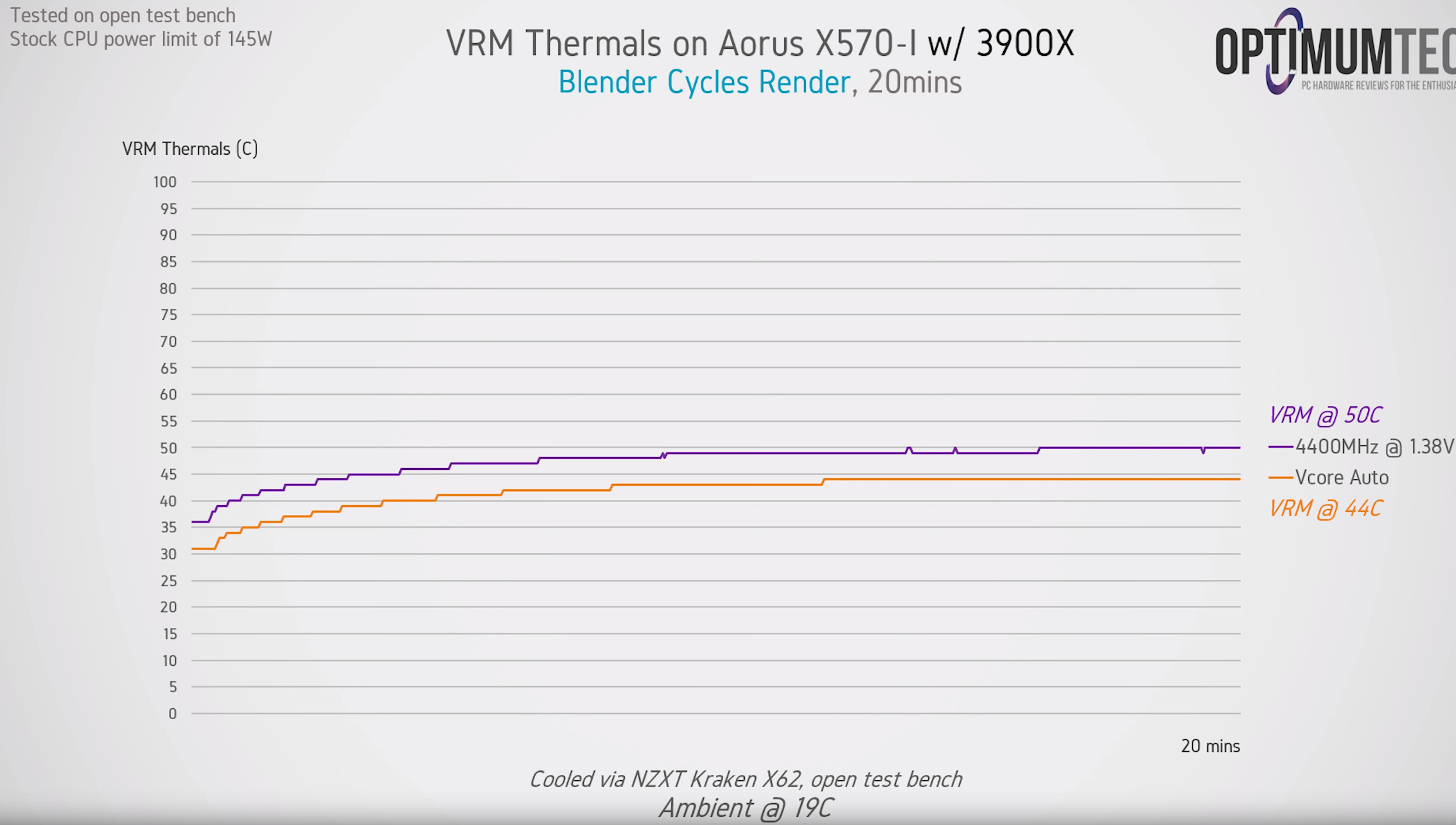

Das hier bspw.
Für mich sieht das sehr "überdimensioniert" aus. Man muss nun wirklich kein Experte sein um abzuschätzen, dass die ~10W Verlustleistung der VRMs bei einem 3900X/3950X Stock unter Vollast mit dem (zugegeben) simplen Metallkühler problemlos abgeführt werden können - und dafür wäre nicht mal Airflow nötig.

Ambient 19C, @T_55 ist dein Raum auf 19C reguliert?
Steckst du das Board in ein Gehäuse oder lässt du das "wie in dem Test" draußen?
Sind deine Arbeiten in 20 min beendet? (Welche Arbeiten brauchst du genau?)
Er wird es wohl in ein Gehäuse mit Airflow packen, wodurch die Temperaturen nochmals deutlich besser ausfallen werden, als in dem Video mit offenen Testbench+AIO.
DJ2000 schrieb:
Dann darfst du hier mal großzügig 20 Grad drauf rechnen, ändert dennoch nichts an den völlig unbedenklichen Temperaturen.
