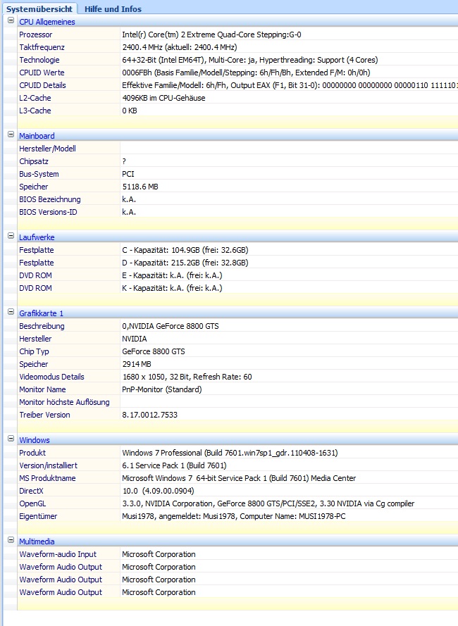

Hallöchen ...
... es hilft nix, es muß mal wieder etwas getan werden !
Fifa12, BF 3 Demo, etc. etc. ... läuft nicht mehr so flüssig wie ich mir das vorstelle.
Da mein Gehäuse, Netzteil, HDD soweit i.O. sind wird es wohl auf eine GraKa hinauslaufen. Jedoch der Austausch einer GraKa wird auch das Mainboard, sowie wohl den Prozessor bedingen ....
Win 7 / 64 Bit ist vorhanden.
Daher meine Frage:
Was würdet Ihr tun, bzw. welche Komponenten kaufen um die Maschine wieder für ein paar Jahre am "aktuellen Spilemarkt" am Laufen zu halten.
Danke für die Tipps ...
Greetz Musi
Aktuelle Hardware:
MB:
- ASUS P5N-E SLI Sockel 775
CPU:
- Intel Core 2 Quad Q6600 Tray S775
RAM:
- CORSAIR DDR2 PC 800 Twin2X CL5 (da ist z.Zt. aber anderer drin)
HDD:
- SATA 320 GB Samsung HD320KJ 7200
GraKa:
- Club3D GEFORCE 8800GTS 640 MB
Netzteil:
- Seasonic 500W S12II-500
- Arctic Cooling Freezer 7 Pro
- Liteon DH-20A1S

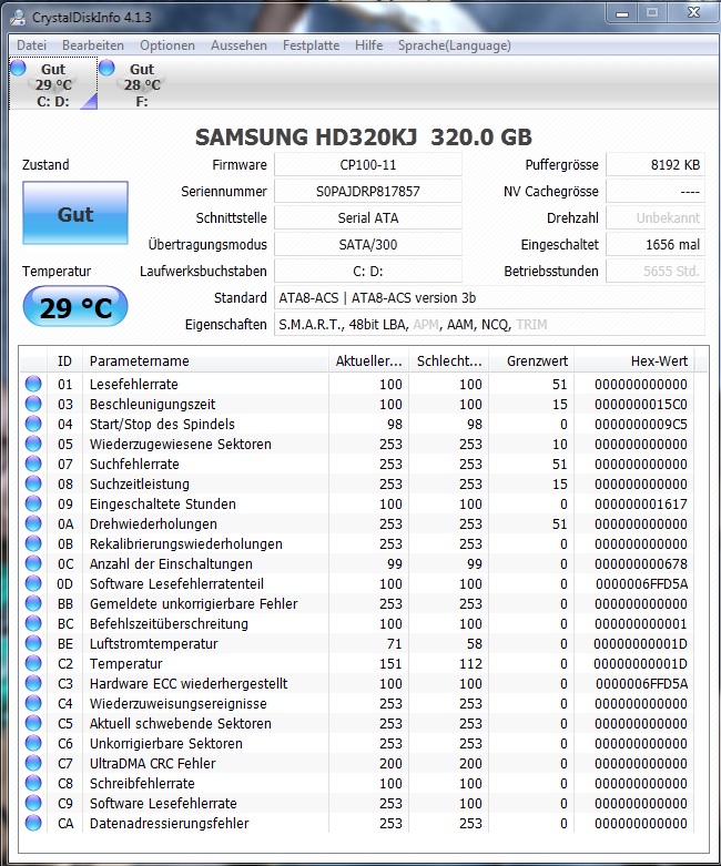

HDD => wenn sie schon "lahmt"? - wie alt? => neue rein

mach mal HDD test (hd tune + crystaldisk) wie gut die platte noch ist (screenshoot reinstellen hier)

CrystalDiskInfo:

Mein Monitor macht 1650 x 1080 ... ist nen 22" Flatron Wide
Die Aussage stammt nicht von einem Kumpel, sondern von der damaligen Anfrage hier im Forum. Habs nochmal gelesen und der Fehler liegt bei mir ....es ist nicht das MB sonder die CPU.
Der Quad6600 geht bei den aktuellen Graka wohl in die Knie ...
