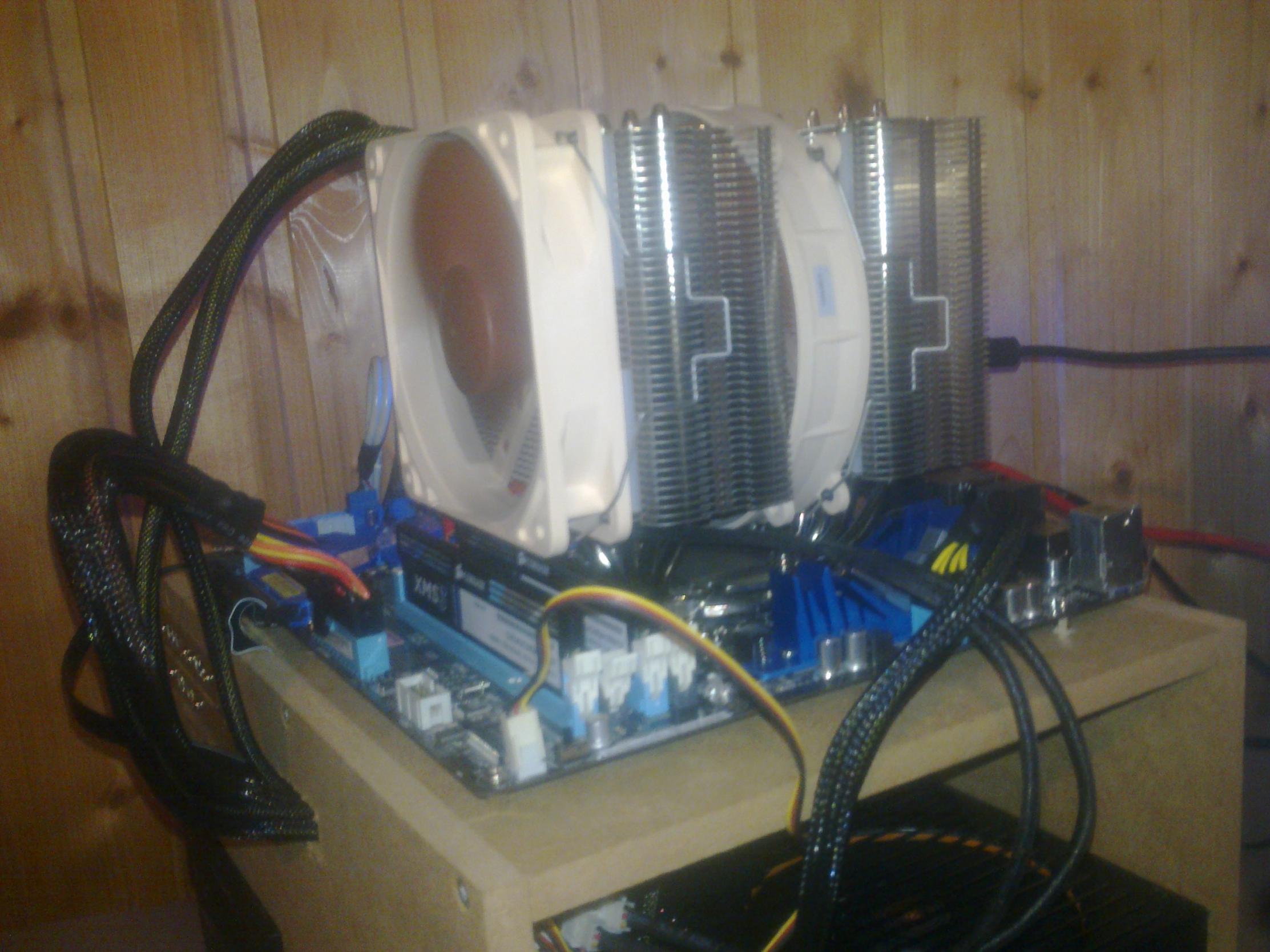

Also ich kann den Noctua NH-D14 empfehlen , ich brauche die lüfter noch nicht mal (aber das liegt an meinen gehäuse und am UV^^siehe anhang) aber da ich sie @ 500 U/min zu laufen habe hört man die eh nicht
