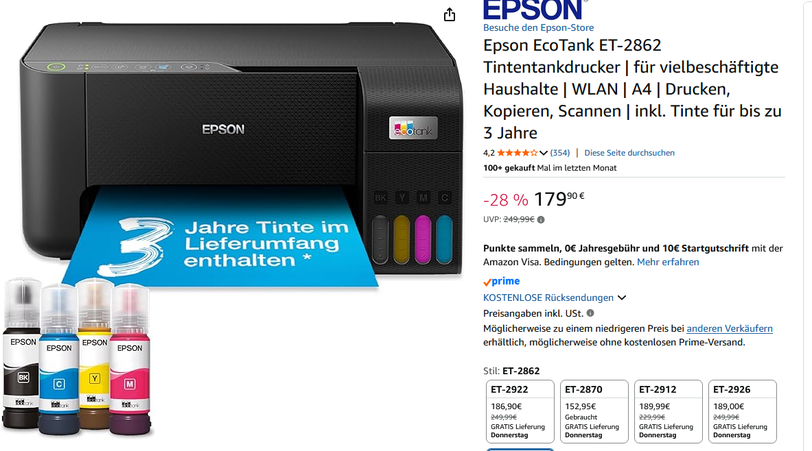

die EPSON EcoTank-Drucker schließen bei allen Vergleichtest immer mit am besten ab, bei mir läuft so ein Ding auch schon jetzt über jaher problemlos und Tinte ist günstig wie nie dafür, man bekommt die schon für unter 200 Euro:
