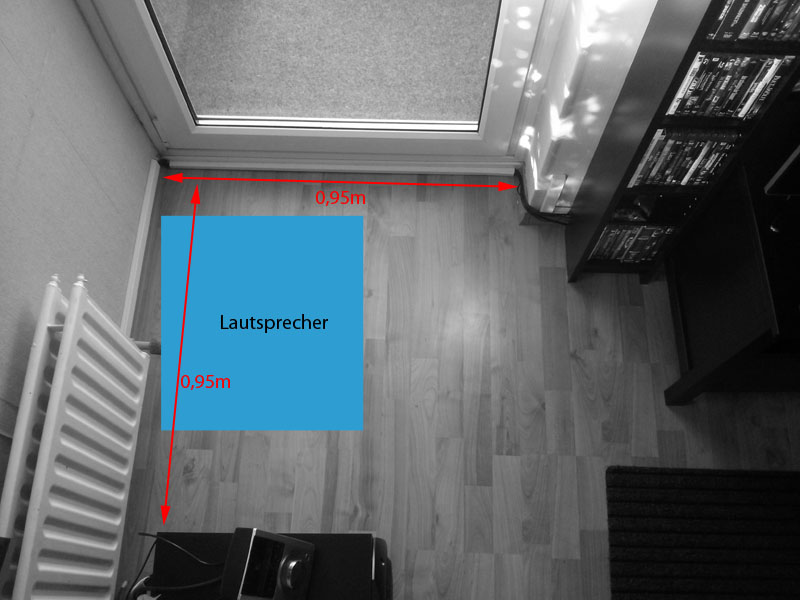

Links neben dem TV:
Der Lautsprecher soll ungefähr auf dem blau makierten Bereich platziert werden. Das Öffnen der Balkontür ist sekundär, jedoch sollte der LS schon in der Ecke stehen, rein aus optischen Gründen. Sollte es kein Standlautsprecher werden, so wird die Kompaktbox dann auf einem Lautsprecherständer seinen Platz finden. Von einer Wandmontage möchte ich hier erstmal absehen. Der Abstandhalter für die Balkontür könnte abmontiert werden.

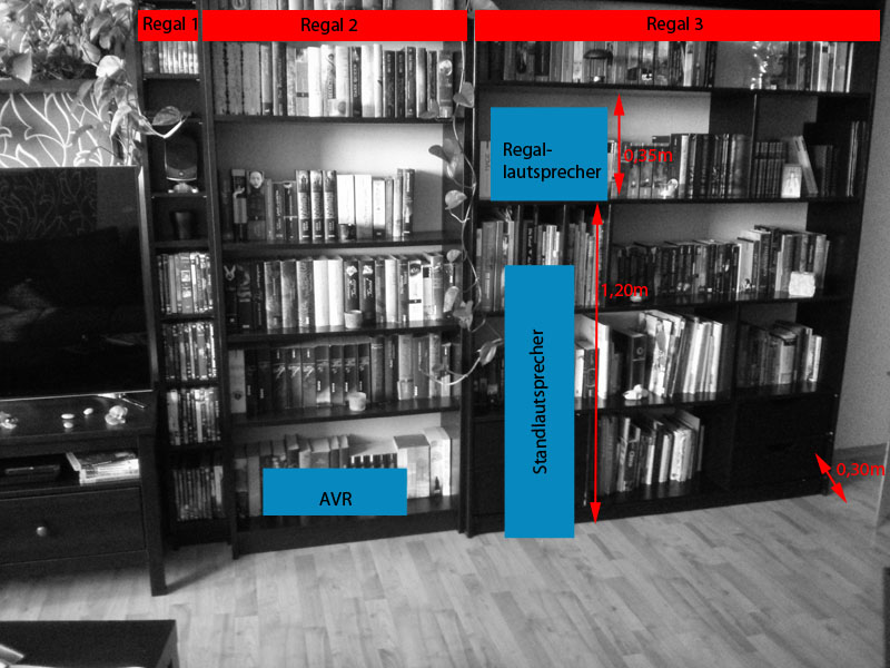

Rechts neben dem TV:
Die Regalwand besteht aus drei einzelnen Regalen. Um einen gleichen Abstand vom TV zu schaffen, habe ich die möglichen Stellpunkte eingezeichnet. Der Regallautsprecher müsste in dem angegebenen Fach platziert werden. Die alternative und damit wohl auch eine bessere/idealere Höhe wäre ebenfalls einen Lautsprecherständer zwischen die beiden Regale zu platzieren oder eben direkt den Standlautsprecher. Hierzu könnte das Regal 3 noch 50 cm von Regal 2 entfernt werden. Die Tiefe des Regalwand beträgt 30cm, der LS sollte hier auch nicht zu weit in den Raum "hineinragen".

ich hab die Metas XT 701 bei mir daheim und ich denke, dass in der Ecke wo deine Heizung ist einfach zu mächtig wären. Durch die Bass-Reflex-Öffnung hinten würde das den Bass ziemlich verstärken, was der AVR beim Einmessen versucht wieder zu korregieren. Ich hab eine Box auch in einer Ecke und versucht sie mit 1m Abstand zur seitlichen Wand und 50cm zur hinteren Wand möglichst aus der Ecke rauszubekommen, aber mein AVR (Denon AVR 1713) korregiert den Bass dennoch um 9db nach unten.
Da würde ich eher zu den Kompakten greifen und den Bereich von 80Hz abwärts über den Sub wiedergeben lassen, so solltest du kein Problem bekommen.

Also in dem Raum kommen nur geschlossene Lautsprecher oder Boxen mit vorne liegender Bassreflexöffnung in Frage. Alles ander führt zu Dröhnbass, unsauberer Wiedergabe und Reduktion des Klangniveaus um wahrscheinlich einige Klassen. Die Lautsprecher werden nicht ihrem Preis entsprechend klingen.

Standboxen, auch wenn es akustisch sicher alles andere als optimal ist, aber die kann man neben der Tür besser aufstellen.
Also akustisch im Prinzip besser als die Kompakt, aber sie können nicht ihr Potential ausschöpfen. Sehe ich das so richtig? Die Kompaktbox würde halt auf einem Ständer stehen.
Ja, so siehts aus. Dein Raum ist wegen dieser unsäglichen Schrankwand sowieso für jede Art von Lautsprecher suboptimal. Wie weit sitzt du von den Boxen weg?
