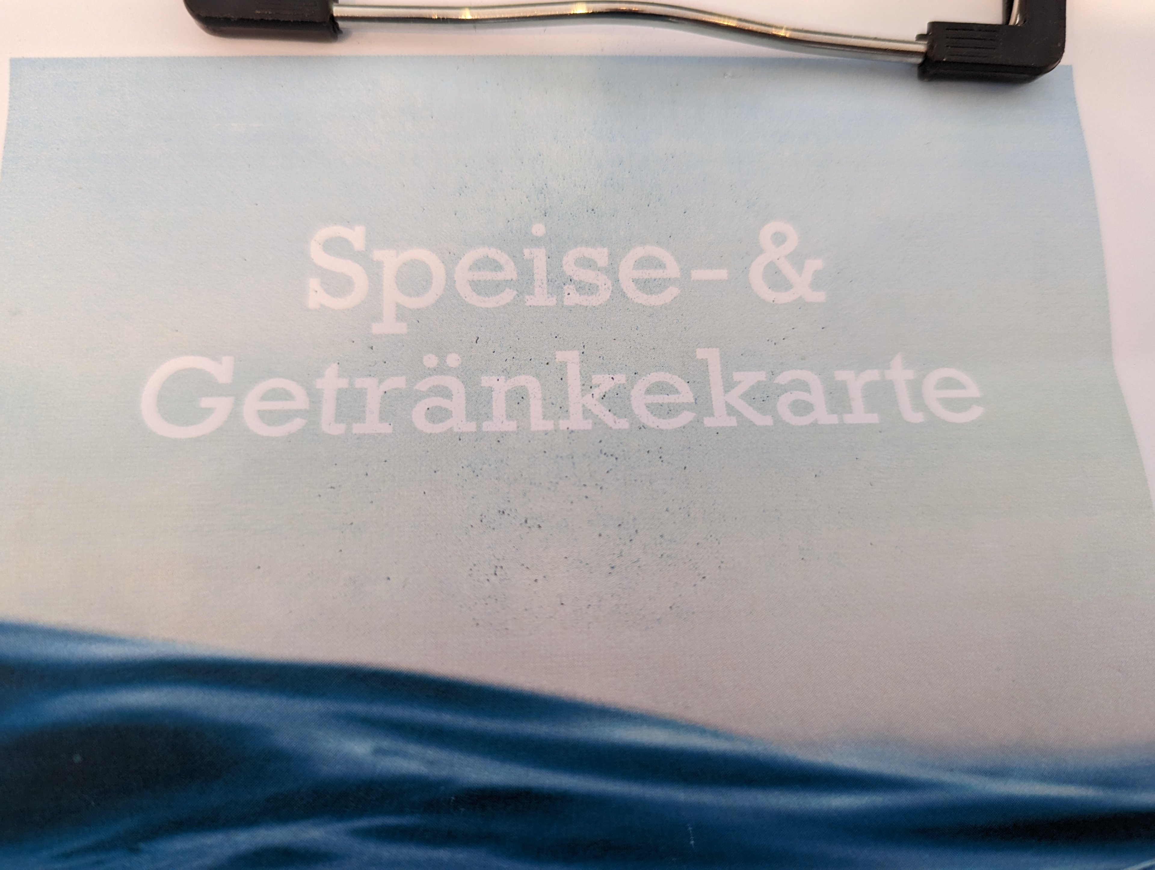

hendrik. schrieb:
Kannst du ein Bild davon hochladen?
Das erste Bild zeigt das "Sprühen".

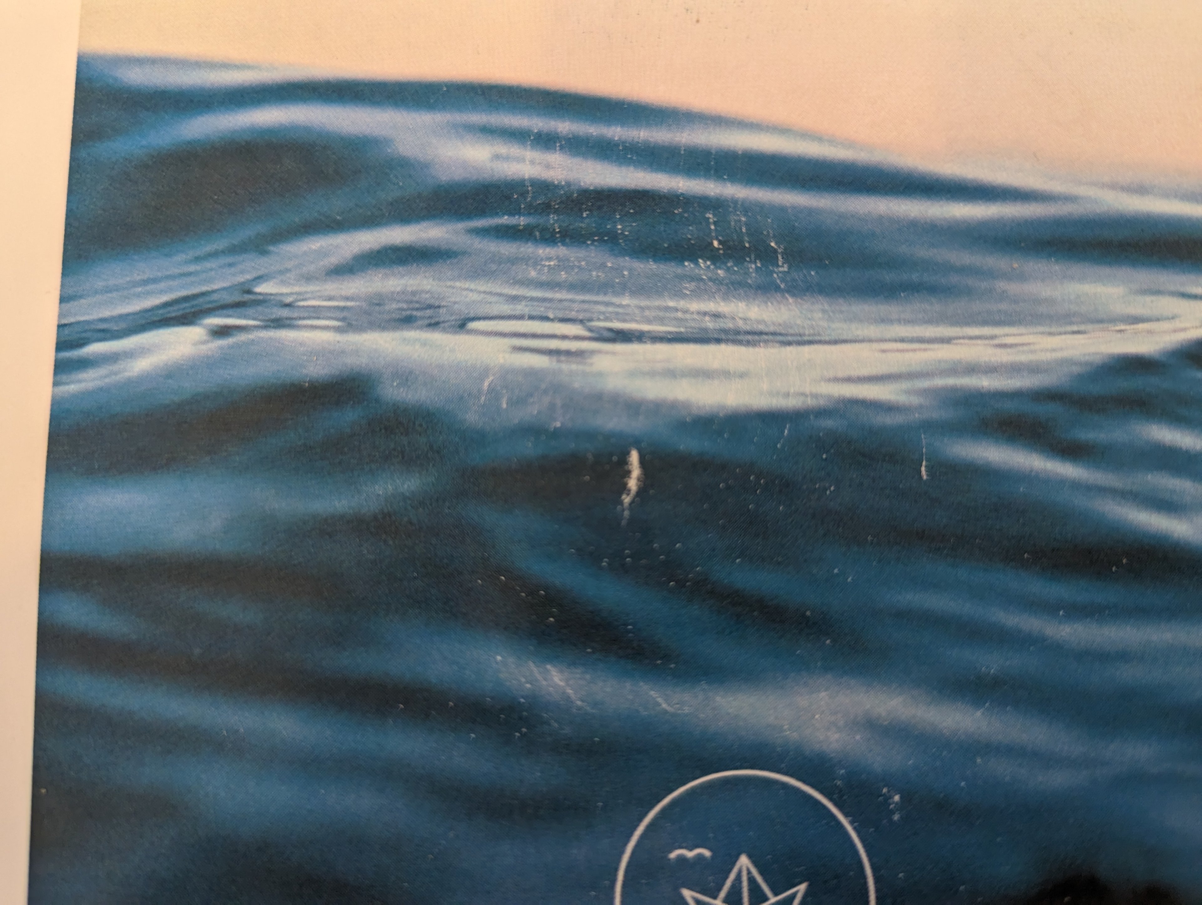

Das zweite zeigt wie sich nach einem Tag der Druck gelöst hat. Ich dachte das passiert bei Laser explizit nicht. Oder liegt das am Papier?
Was für Papier benutzt Du denn und hast Du im Treiber auch diese Papiersorte eingestellt/ausgewählt?
Der Drucker hat im Bild 2 nicht genügend den Toner auf das Papier eingebrannt (Fixierungstemperatur zu niedrig und zu kurz). Ist ein typisches Fehlerbild.
Bild 1 kann von verschmutzten Bildwalzen und Fixierungswalzen kommen.
Sollten alle überprüft und geputzt werden.
Du benutzt Brother-Originaltoner?
Welches Papier ich benutze weiß ich gar nicht. Hatte vorher einen Tintenstrahldrucker und nie drauf geachtet. Hatte nie einen gravierenden Unterschied gemacht.
Der Drucker wurde neu geliefert, ausgepackt und ich habe gedruckt. Alles original, alles nagelneu.
