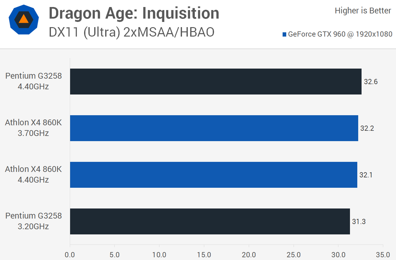

Der Skandal ist eigentlich, dass es PCGamesHadware nicht für nötig hält, diese Fehl- oder zumindest Halb-Information zu korrigieren. Das stimmte anfangs, doch es kamen sehr schnell Patches raus, die das korrigierten. Guck mal, wie der Pentium ein Spiel darstellt, das nach dem Nachbeten von 2000 Helden nicht auf ihm startet:
