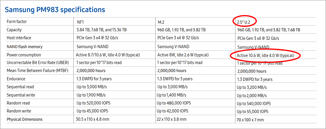

Araska schrieb:
Samsung PM983 7.68TB (ist eine SATA-SSD) in externes Gehäuse
Die braucht aber 10,6 W im Betrieb, das übersteigt die Fähigkeit eines USB3.0 Anschlusses

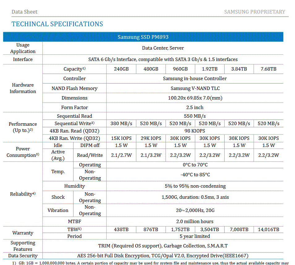

Oh, und...
Wo stehen da >10W?
EDIT: TIPPFEHLER GEFUNDEN UND KORRIGIERT! PM893, nicht PM983! (Tschuldigung)

Hier im Datenblatt
Aber ich sehe gerade, Du hast eine andere SSD ausgewählt, als Du oben genannt hast.
