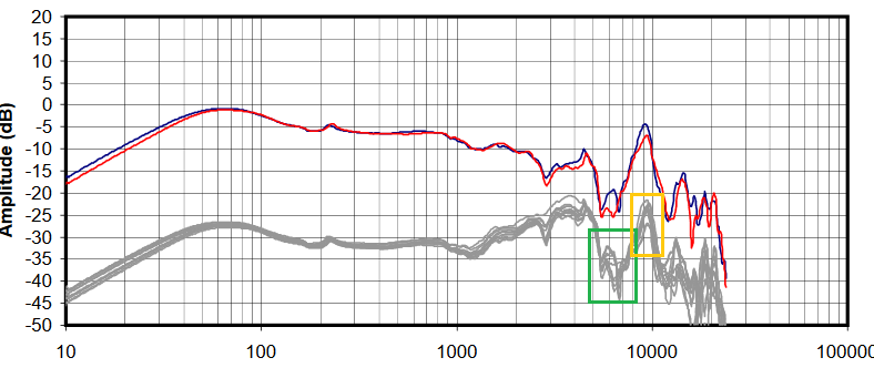

Wäre der Fidelio X2 da was für mich? Zu diesem tendiere ich derzeit.
Preislich würde ich bis 300€ gehen.
(KH wird an einer SoundblasterX AE-5 betrieben, evtl später an einen USB-DAC - auch mit 600ohm).
Der Fidelio X2 hat eine starke Senke bei 5,5 bis 7,5 KHZ. Könnte da im Hochton leicht dumpf klingen und zusätzlich auch noch spitz. Hat danach nämlich wieder einen Hügel bei ca. 8 bis 11 KHZ. Bass sollte klanglich passen, das kann der, nur beim Hochton musst du testen ob dir das gefällt. Kann dir einen Equalizer basteln mit dem du den X2 versuchen kannst auf deinem DT 990 zu simulieren. ;)
https://www.innerfidelity.com/images/PhilipsFidelioX2.pdf
Was meinst du damit? 600 OHM Ausgangsimpedanz? :D Edit: ich würde die Soundkarte nicht ersetzen wenn du keine Probleme mit störeinflüssen usw. hast. Die ist top und sollte für die meisten Kopfhörer mehr als genug Leistung haben.

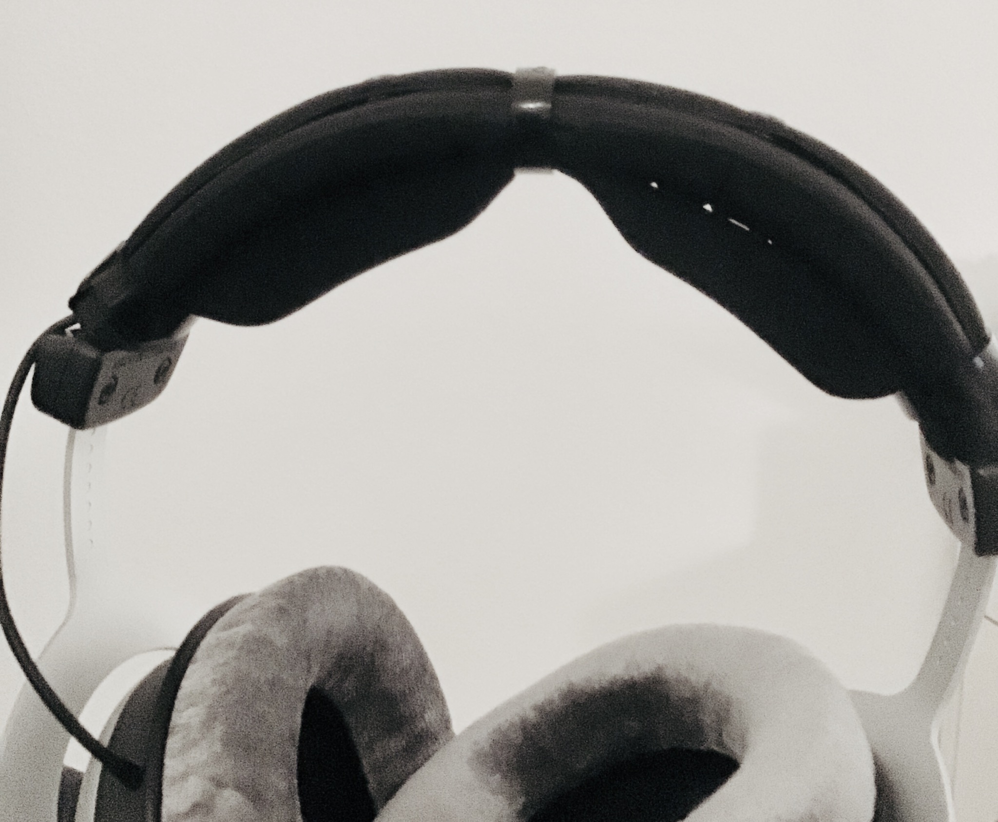

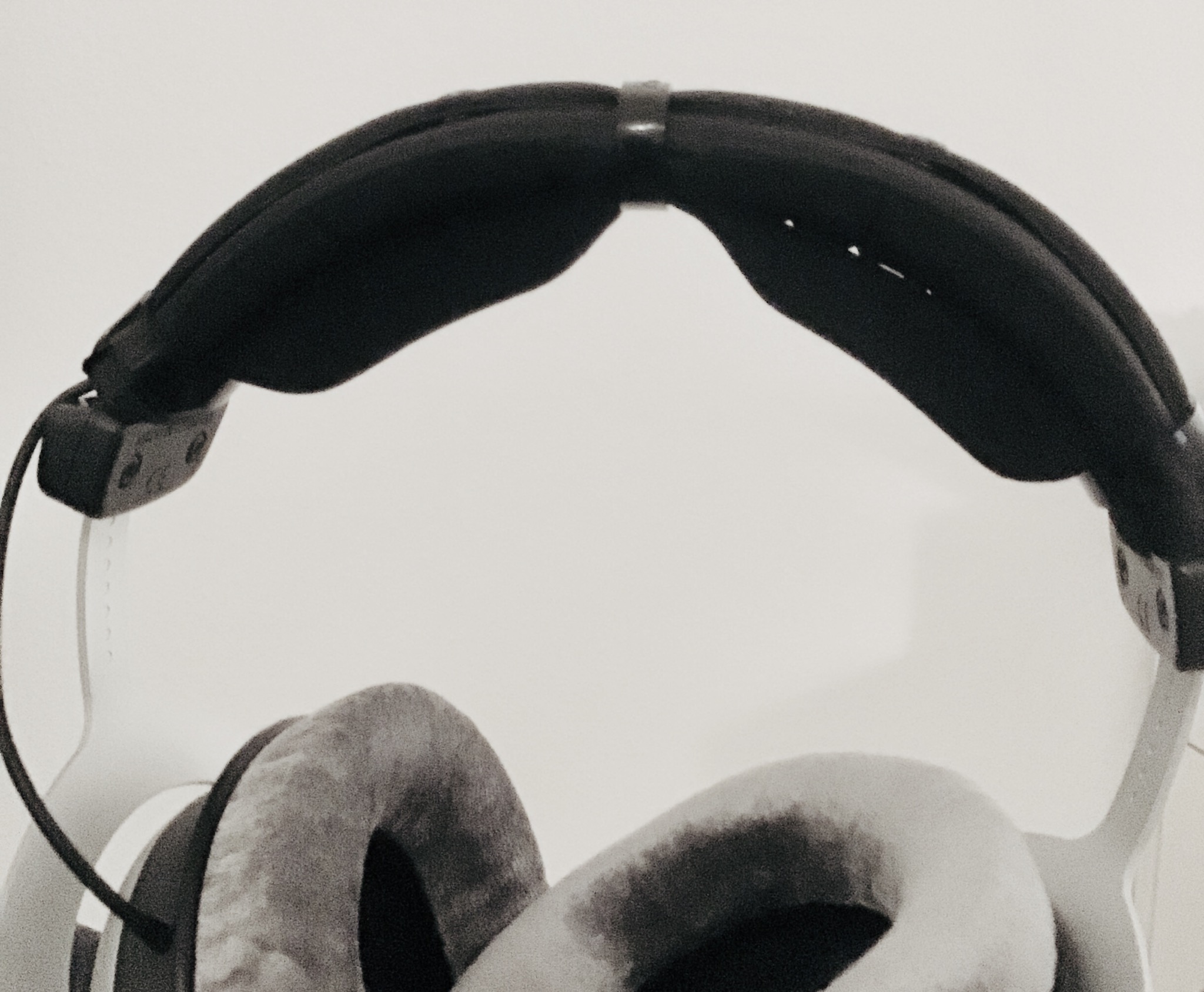

ich kenne das problem von meinem dt880. lösung: einfach das kopfpolster vom sennheiser hd650 von unten mit 3 flachen kabelbindern befestigen. das polster kostet ca. 10€.
Done. APO EQ installieren und den Text in der config.txt hiermit ersetzen:
muss ich mal testen. danke für den tipp.
