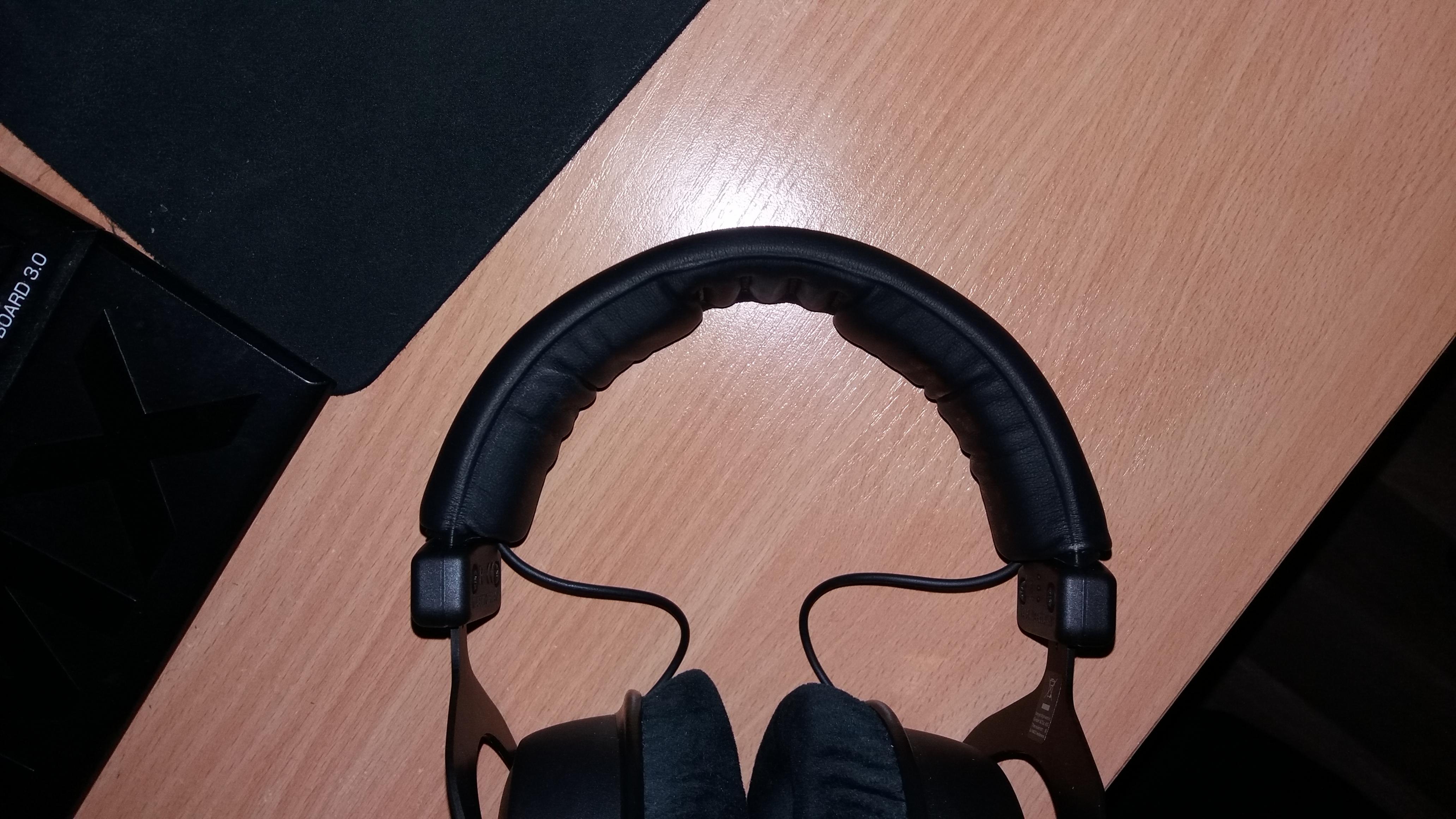

Das ist btw. das Kopfband vom Custom Studio. Klanglich auch hochtonlasstig nur mit lauteren Mitten. Außerdem kann man den Bass je nach Wunsch per Bassslyder an beiden Hörschalen anpassen.
Mir gefällt der COS besser als mein DT 1770 der die Tage in den Verkauf geht. Einfach ausgeglichener und hat durch den Bassslyder genauso die Fähigkeit richtig kräftigen Bass drauf zu bekommen und das schon ohne EQ auch wenn man hier beim Tiefbass noch was anheben könnte wie ich finde.^^

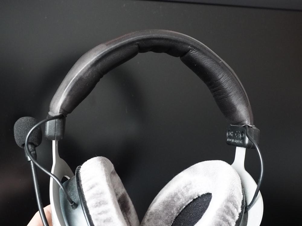

Da Beyerdynamic bei sehr vielen KH die gleichen / ähnliche Teile verwendet, könntest du auch den DT990 umbauen.
Ich habe aus genau dem Gleichen Grund mal einen DT880 umgebaut. Benötigen würdest du:
1. SCHIEBER REPARATURSET CUSTOM SCHWARZ (Custom Studio)
Oder alternativ: SCHIEBER REPARATUR SET SCHWARZ (DT Pro Modelle) Beide unterscheiden sich nur im "Design"
Dadurch entfallen die metallischen Zierblenden an den Schiebern und es passen mehrere verschiedene Kopfpolster.
2.Ein neues Polster nach Wahl.
KOPFPOLSTER ECHTLEDER SCHWARZ Teures Echtlederpolster mit Ausspaarung, welches sich mit der Zeit jedoch platt drückt. (dieses hatte ich verwendet)
Alternativ: Das original Polster vom Custom Studio mit Aussparung welches O-Saft-Killer gezeigt hat. Dieses war deutlich günstiger als das Echtlederpolster. Ich finde es jedoch nicht mehr im neuen Beyer Ersatzteilshop. Du kannst es aber über den Support bestellen. Das oder das folgende wäre meine Empfehlung.
Alternativ: Eines der "Custom" Polster (unten auf der Seite unter Zubehör) wie DIESES ohne Aussparung. Diese sind weicher / dicker / bequemer als die "DT Edition" Polster.
Das ist ein umgebauter DT880 Edition mit dem Polster des HS800. Bereits leicht platt gedrückt in der Mitte.

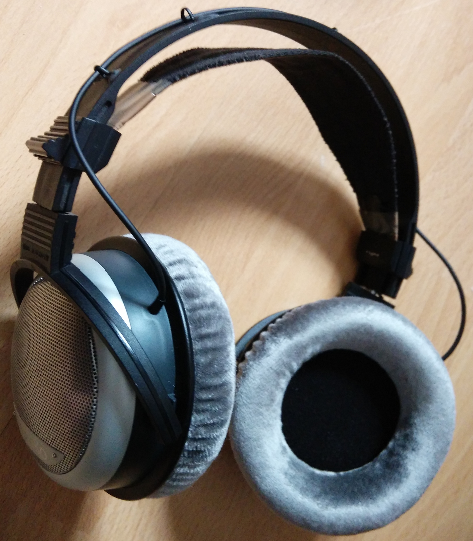

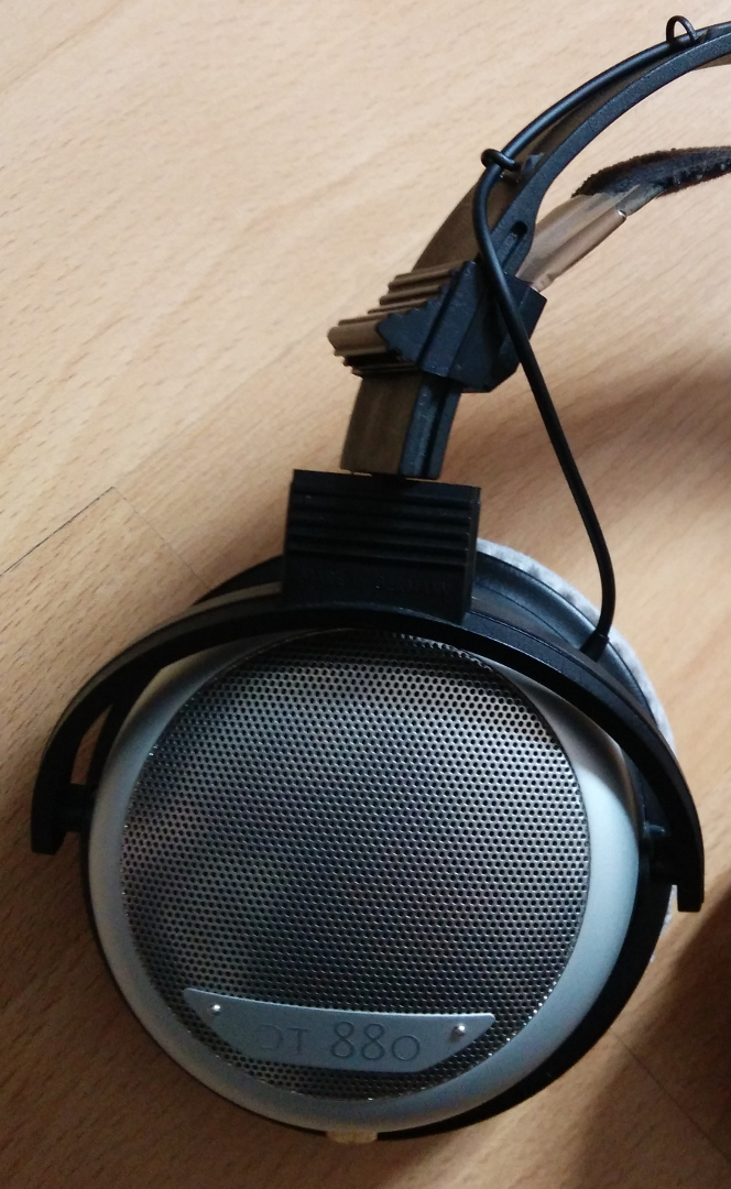

Da muss ich doch glatt mal meinen Frankenstein-880 posten :D
Ich hatte nämlich ein ähnliches Problem mit dem "neuen" Kopfbügel, was sich auch durch ein paar Wicklungen Draht in der Mitte nur sehr wenig mindern lies.
Kopfbügel ist von einem alten DT 880 und passt perfekt zu den neuen Gehäusen.
Das Kabel für den Rechten Treiber ist ganz billig mit aufgeklebten Drahtschlaufen oben am Bügel geführt - ich sollte das Epoxidharz mal irgendwann lackieren :D
Das Kopfband muss ich definitiv irgendwann noch mal austauschen - entweder durch ein originales, das es tatsächlich noch bei Beyer gibt, oder durch ein paar Lagen Stoff. Ich befürchte nur, dass das originale Kopfband recht steif ist und das ganze wieder ad absurdum führt.
Der Umbau auf wechselbares Kabel ist ja schon fast ein Klassiker ...
Ich bemerke kaum, dass ich ihn überhaupt auf dem Kopf habe.
