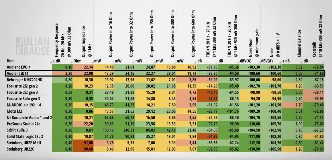

Thema KHV bei Interfaces:
Quelle: Julian Krause, https://www.youtube.com/channel/UC0HrD4cTsQpAZ8KK9jPzzGg
Eine Verständnisfrage: wenn ich den Lautstärkeregler meines 204HD auf ca. 2 Uhr stelle, wird mein DT880 mit 600 Ohm unangenehm laut - i.d.R. hab ich ihn auf 12 Uhr stehen. Wie kann das sein, wenn der KH Ausgang doch nur 3,85 mW schafft?
Doppelte Lautstärke erfordert zehnfache Leistung.
Für 85dB braucht auch der 600 Ohm Beyer nur 0,22Vrms, was beim 204HD 12 Uhr ist, müsste man messen.
Bei Musik mit hohem Dynamikumfang oder EQ dürfte es dann aber knapp werden.
Reaktionen: pitu und Der Kabelbinder
Deutlich über Zimmerlautstärke ist das, allerdings verzerrt mein 204HD bei 2 Uhr schon erheblich, zumindest bei basslastiger Musik am K701. Auf irgendwo zwischen 12 und 1 Uhr schätze ich die Clippinggrenze bei voll ausgesteuertem Material.
Reaktionen: Der Kabelbinder
