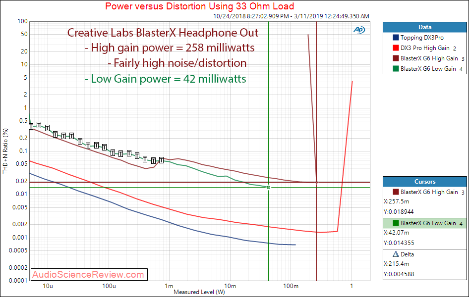

Aus dem Test zur G6 von ASR:
Creative Labs Sound BlasterX G6 Headphone Out 33 ohm Load Audio Measurements.png
Der blaue und rote Graph sind ein typisches Bild, im High-Gain (rot) mehr Rauschen und Verzerrung (weniger = besser), höhere Maximalleistung.
Bei der G6 sieht das etwas anders aus, allerdings ist die Performance im Low-Gain (sofern Low = Unity, also 1x), im Bereich ab 1mW besser.
Ich hoffe, dass das deine Frage beantwortet.
