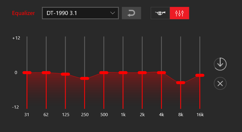

Ich persönlich werde mit Beyer nicht mehr warm. Selbst mit EQ. Der Frequenzgang ist in den Höhen einfach zu eigenwillig. Ich bevorzuge mittlerweile Kopfhörer, bei denen ich keine steilen Filter anwenden muss. Das sorgt auch für weniger Probleme bei unterschiedlichen Tragepositionen. Die können solche Peaks nämlich verschieben, was einen ausgeglichenen, glatten Frequenzgang auf Dauer nur bedingt zulässt.
Reaktionen: pitu
Ich verstehe was du meinst. Das ist teils schon krass mit den Peaks. Mit Equalizer APO oder dem passiven Filter den man kaufen kann kriege ich das sicher auch noch besser in den Griff.
Beim DT-880 habe ich da kein Problem mit, aber mit dem DT-1990 kann man so nicht alles hören, das schmerzt :D

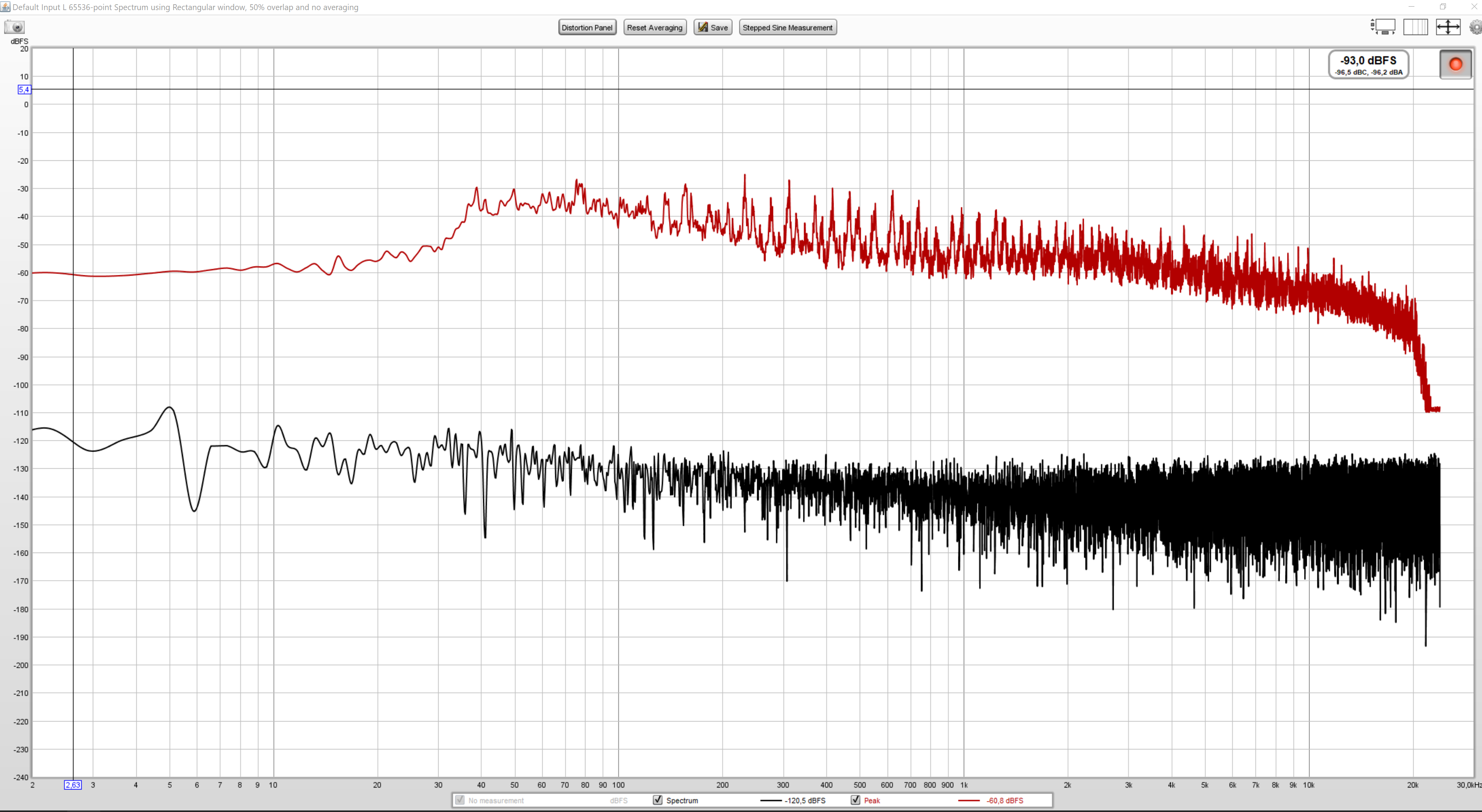

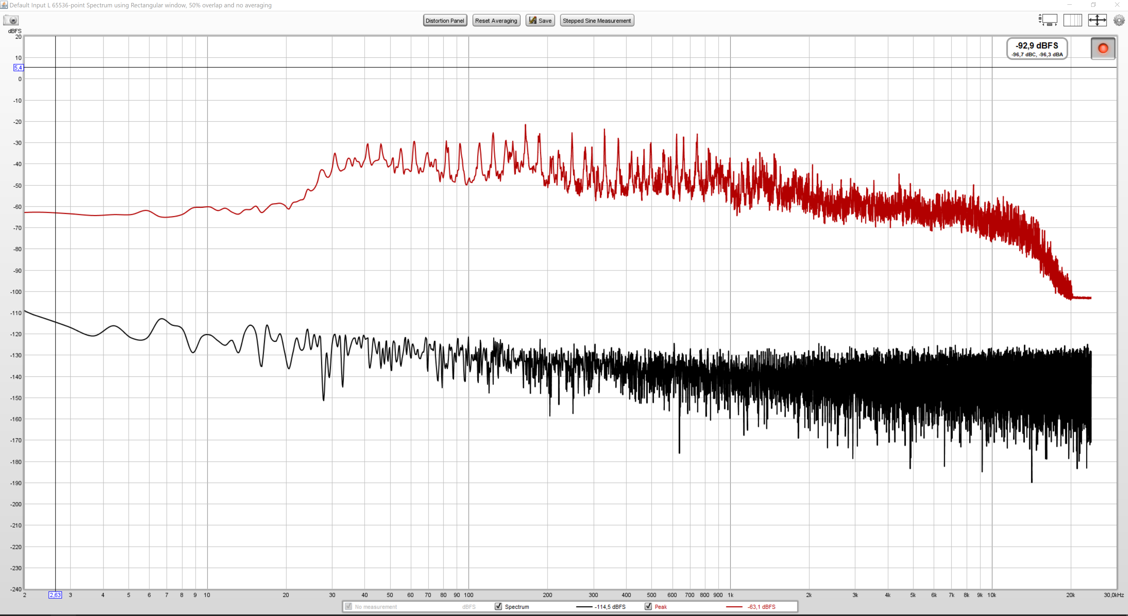

Mal was anderes:

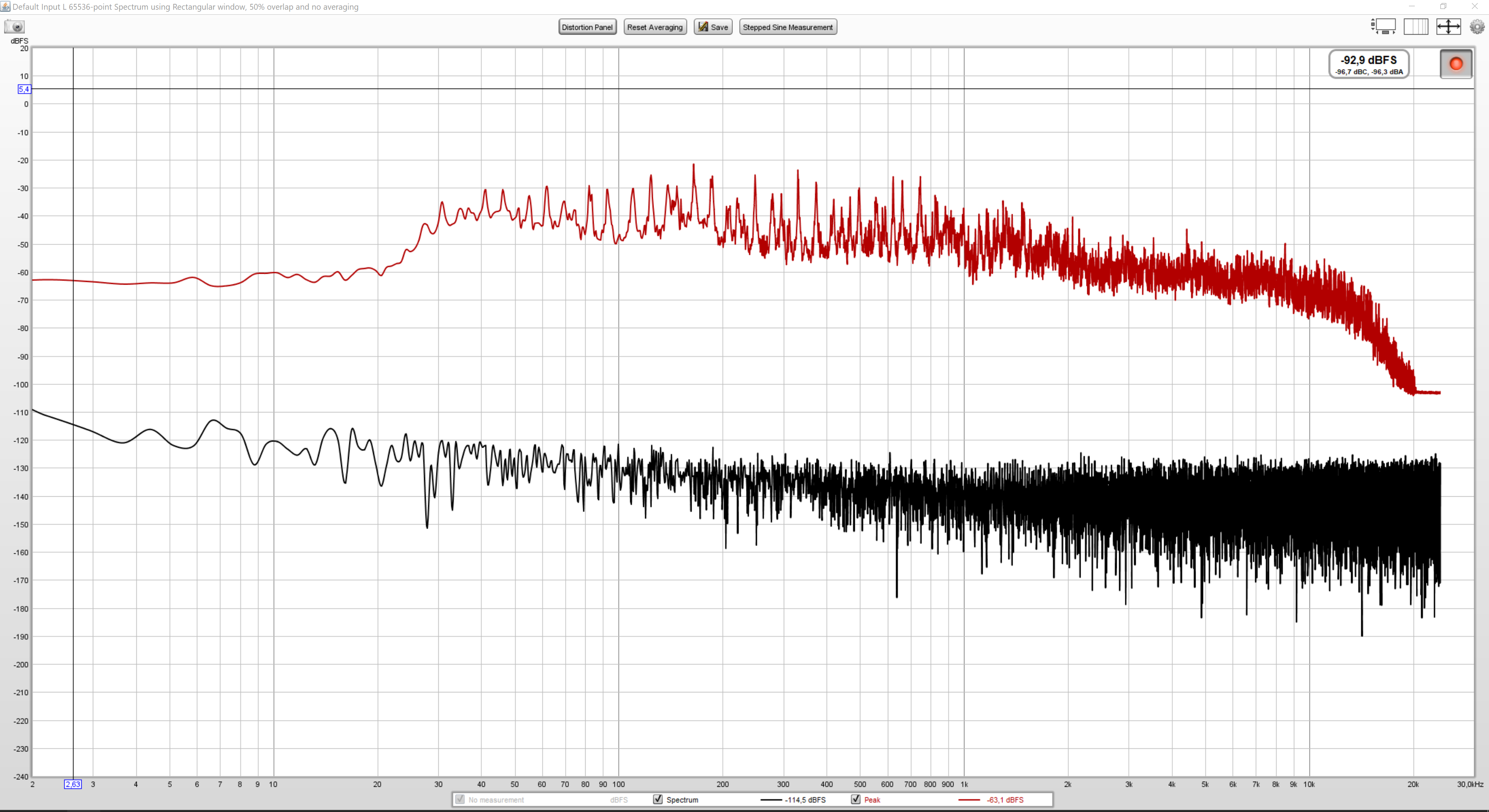

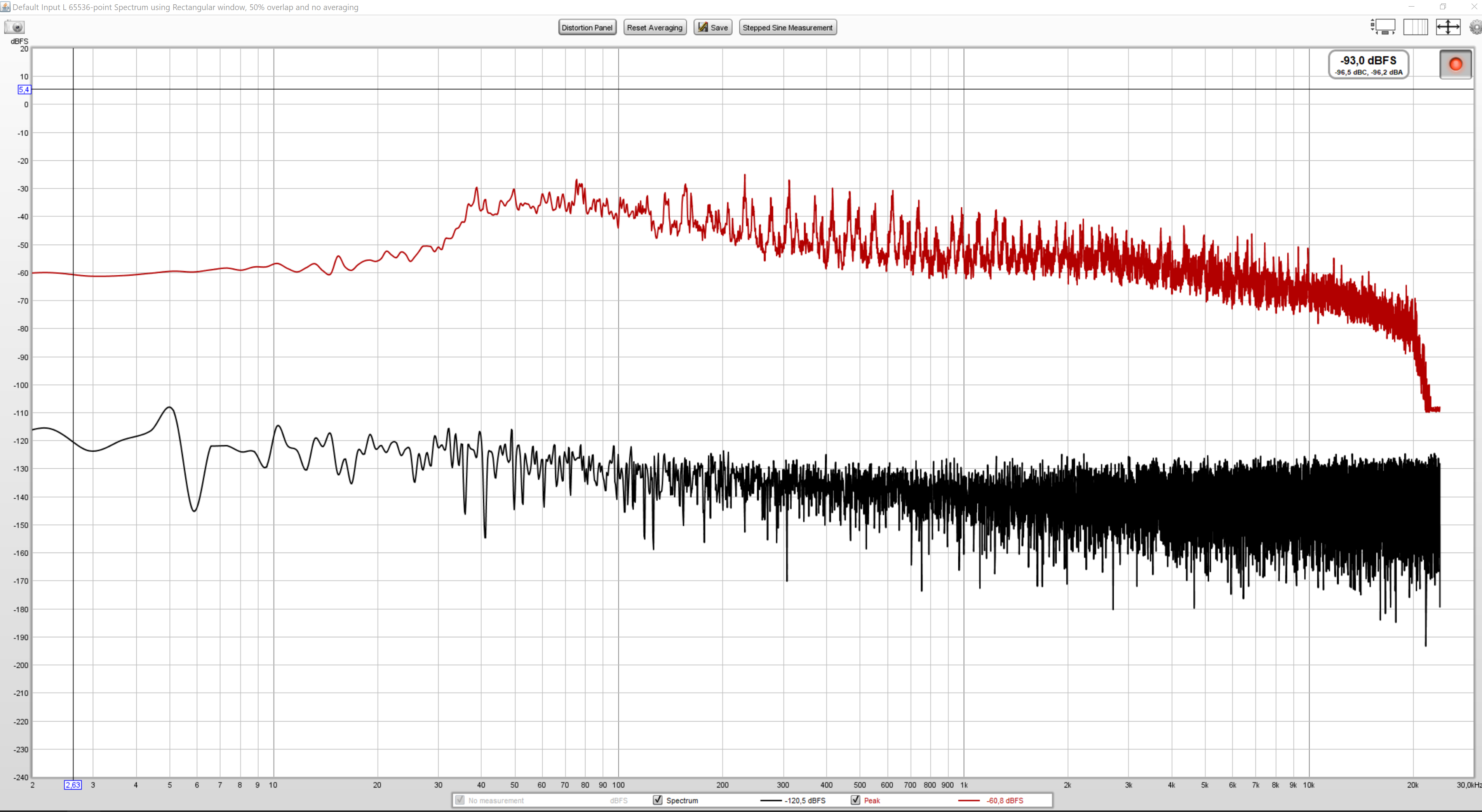

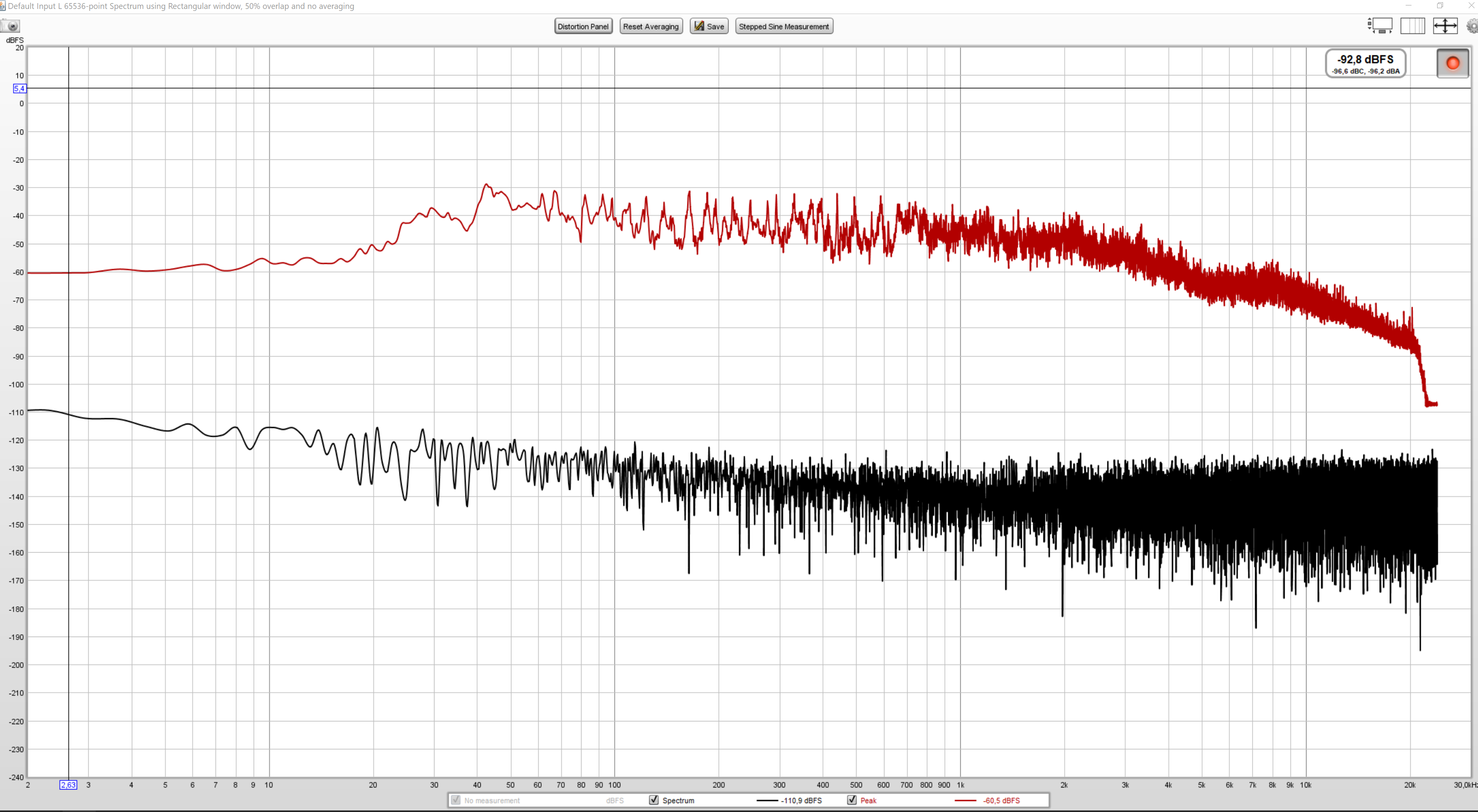

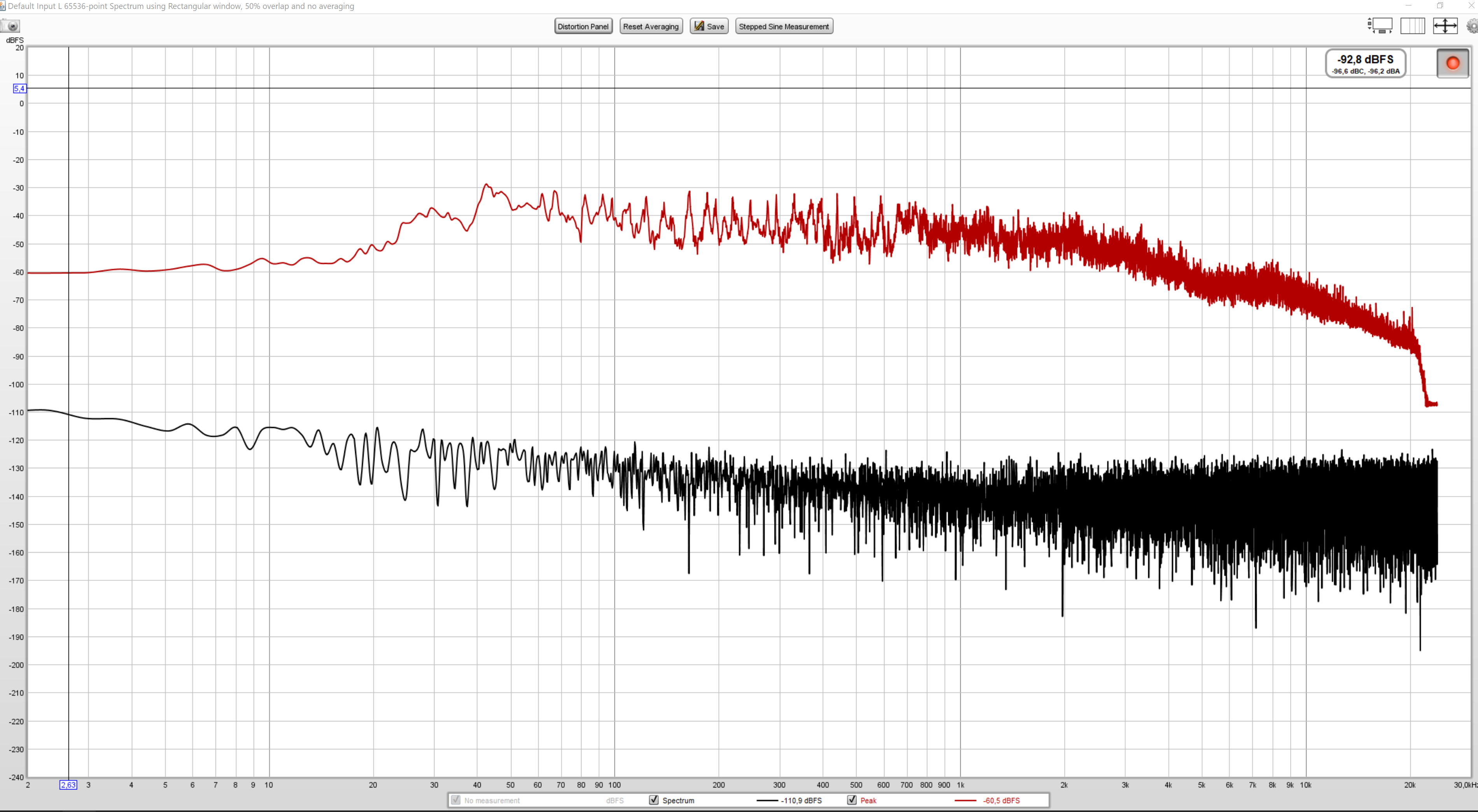

Spektren von Musikstücken von Spotify via REW, eine praktische Anwendung fällt mir grad nicht ein, also ist es Kunst.
Radar Love Spotify.PNGMetall auf Metall Spotify.PNGHotel California Live Spotify.PNG

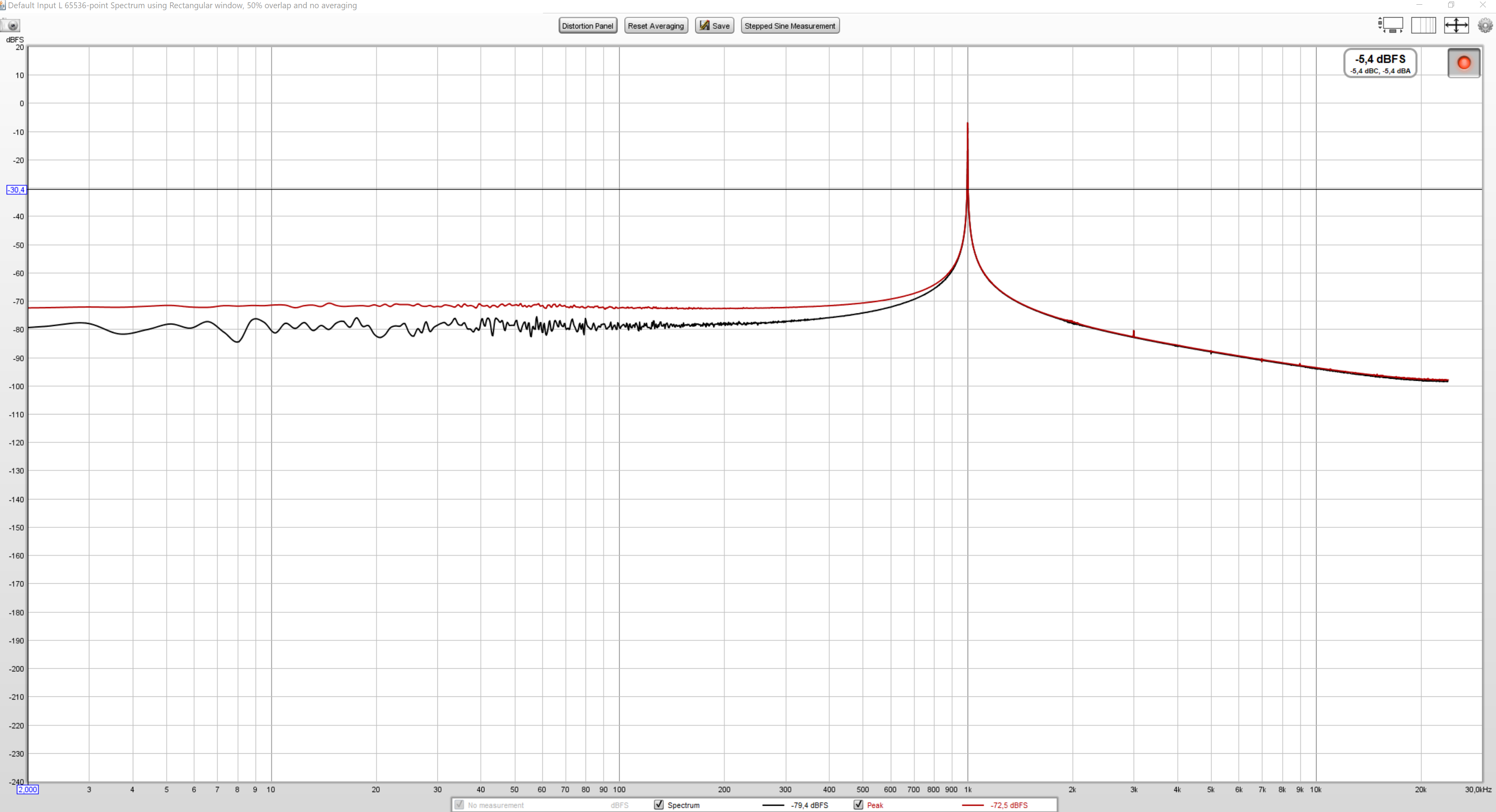

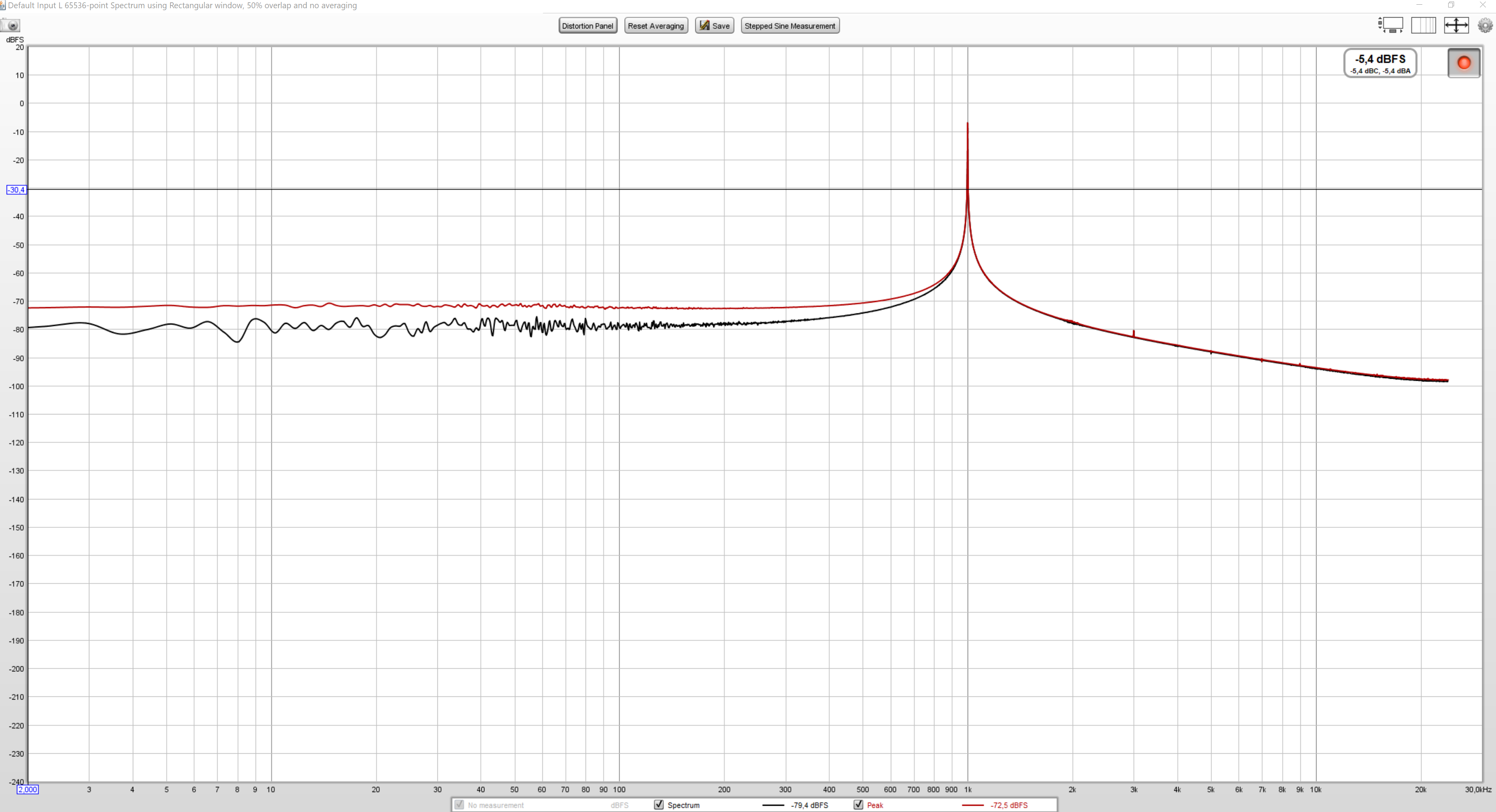

Und 1kHz:
Ich weiß ja noch nicht so recht ...
