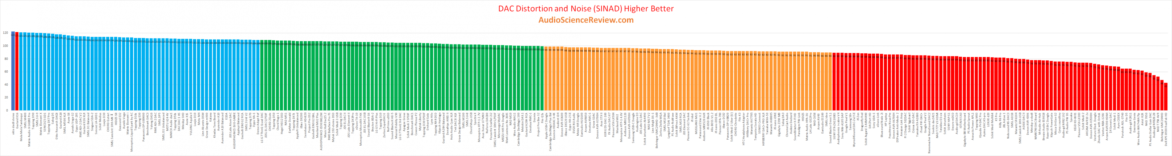

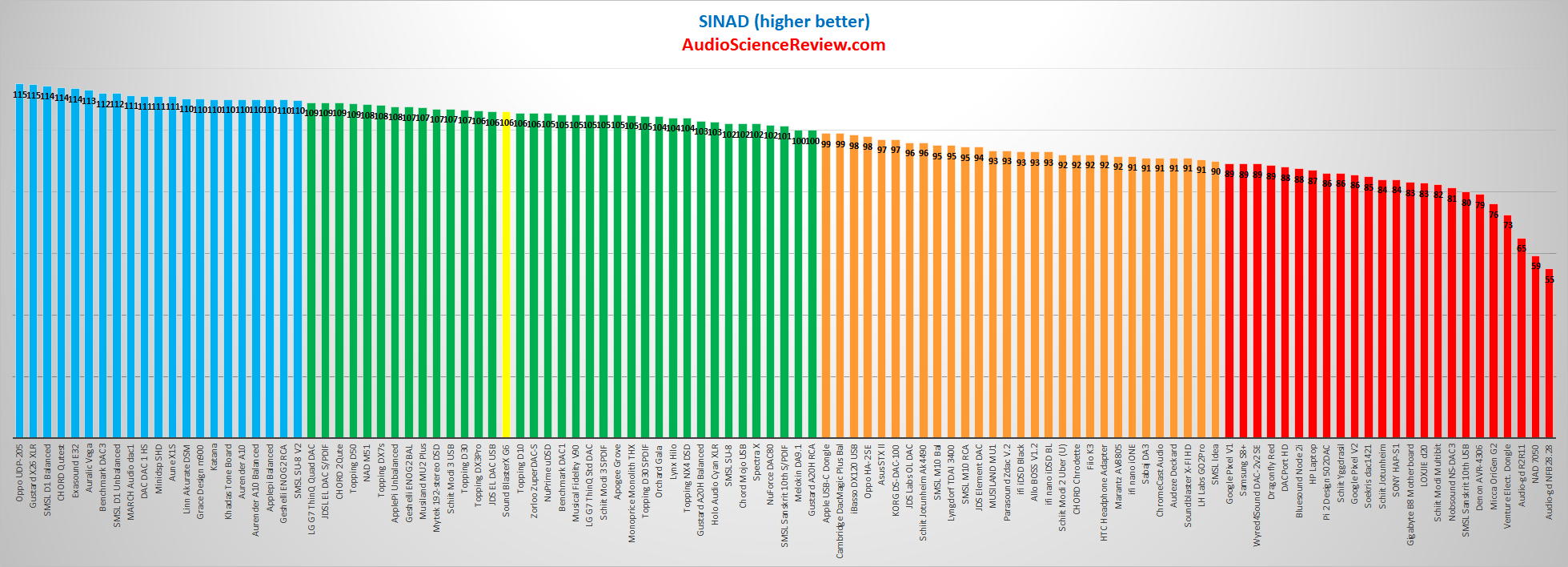

gibts da noch andere Faktoren, die sich nicht als Wert abbilden lassen?
Naja, der SINAD (Signal over Noise and Distortion) für diese Grafik wird mit einem 0dB 1kHz Sinuston ermittelt.
Sinnvoll ist natürlich das in einem Multitontest (ähnlich Musik) zu betrachten, und zusätzlich Frequenzverlauf, Intermodulation (IMD), Jitter und Rekonstruktionsfilter. Bei KHVs kann man dann noch wieder andere Metriken betrachten.
Hier übrigens die aktuelle Liste:
Ich weiß nicht wie viele Geräte das mittlerweile sind, aber viele.
