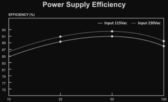

Ich habe dir gesagt wie hoch der Verbrauch des gesamten Systems inkl. OC sein wird (Volllast und normale Nutzung). Kauf ein 1000W wenn du willst, kostet nur mehr und hat sonst keine wirklichen Nachteile da der Wirkungsgrad mittlerweile über einen großen Bereich sehr gut ist. Hier z.B. vom Whisper M:
