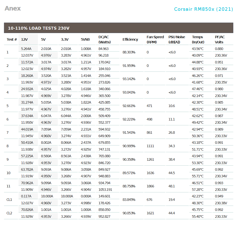

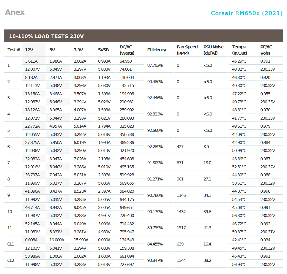

Das bedeutet für Deine derzeitige Konfiguration ca. 650W bis max. 850W.Midnight Sun schrieb:"vernünftiger Dimensionierung" die Rede ist, dann heißt das deiner Meinung nach was genau?
Sieh Dir z.B. mal den Report vom Rmx 2021 an: https://www.cybenetics.com/d/cybenetics_Pvu.pdf
Halbwegs leise geht bei solchen Geräten absolut. Zum Vergleich für Dich die 850W-Version:
Bleibst Du bei etwa 400W Verbauch, ist der Unterschied recht gering bzw. de facto kaum spürbar, wenn überhaupt. Erst wenn Du zB das 650W-Modell zB stark auslastest, macht sich geräuschtechnisch das größere Modell ggf. bezahlt. Sofern natürlich Deine anderen Komponenten da nicht schon deutlich lauter sind als der Lüfter des Netzteils. In jedem Fall bedeutet das, dass einfach die Überdimensionierungsgeschütze recht wenig bringen, und v.a. Geld kosten. Viel wichtiger wäre die Frage, ob man nicht in absehbarer Zeit die Kiste so aufrüsten möchte, dass der Verbrauch nochmal deutlich (!) steigt.
