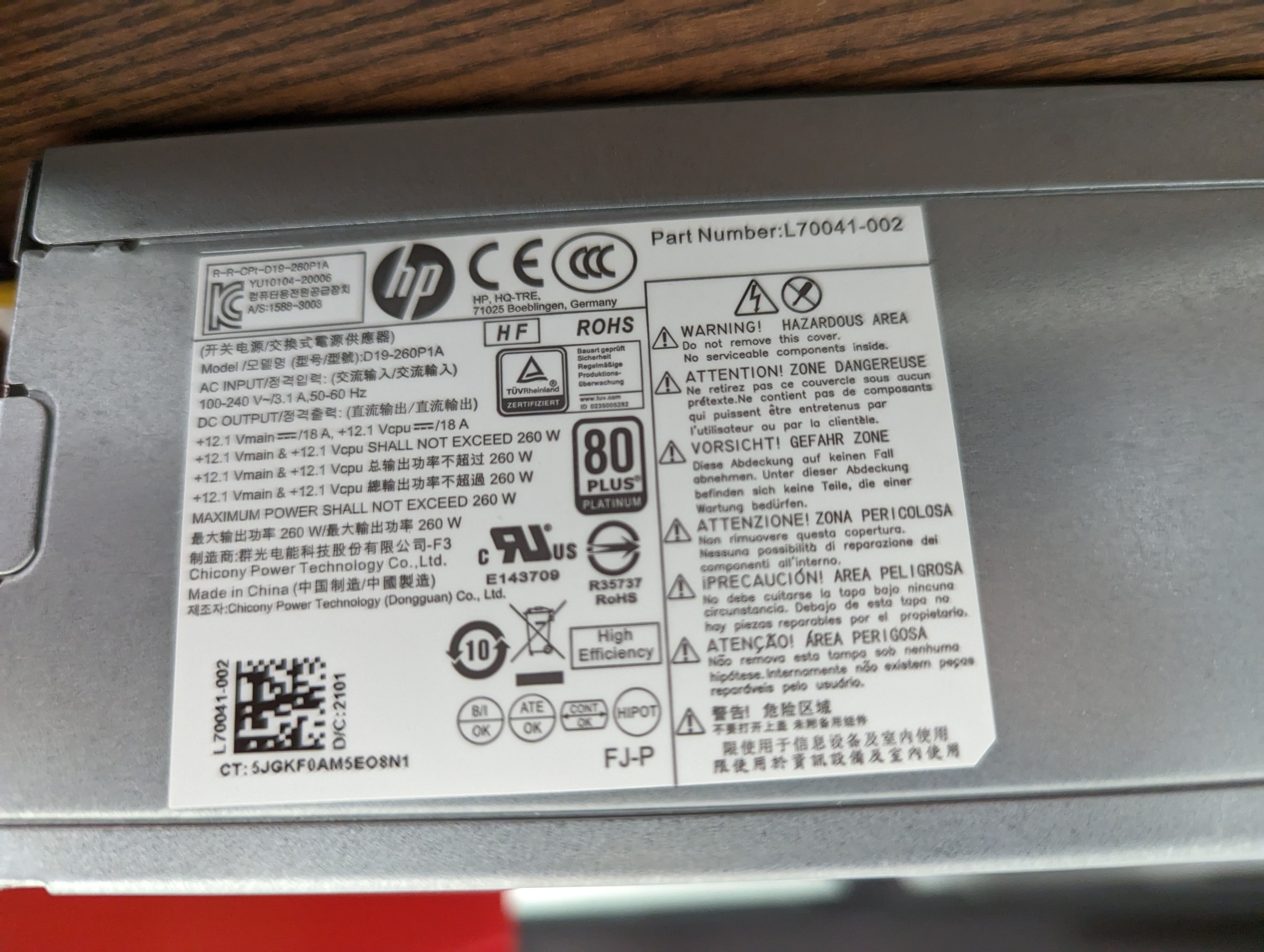

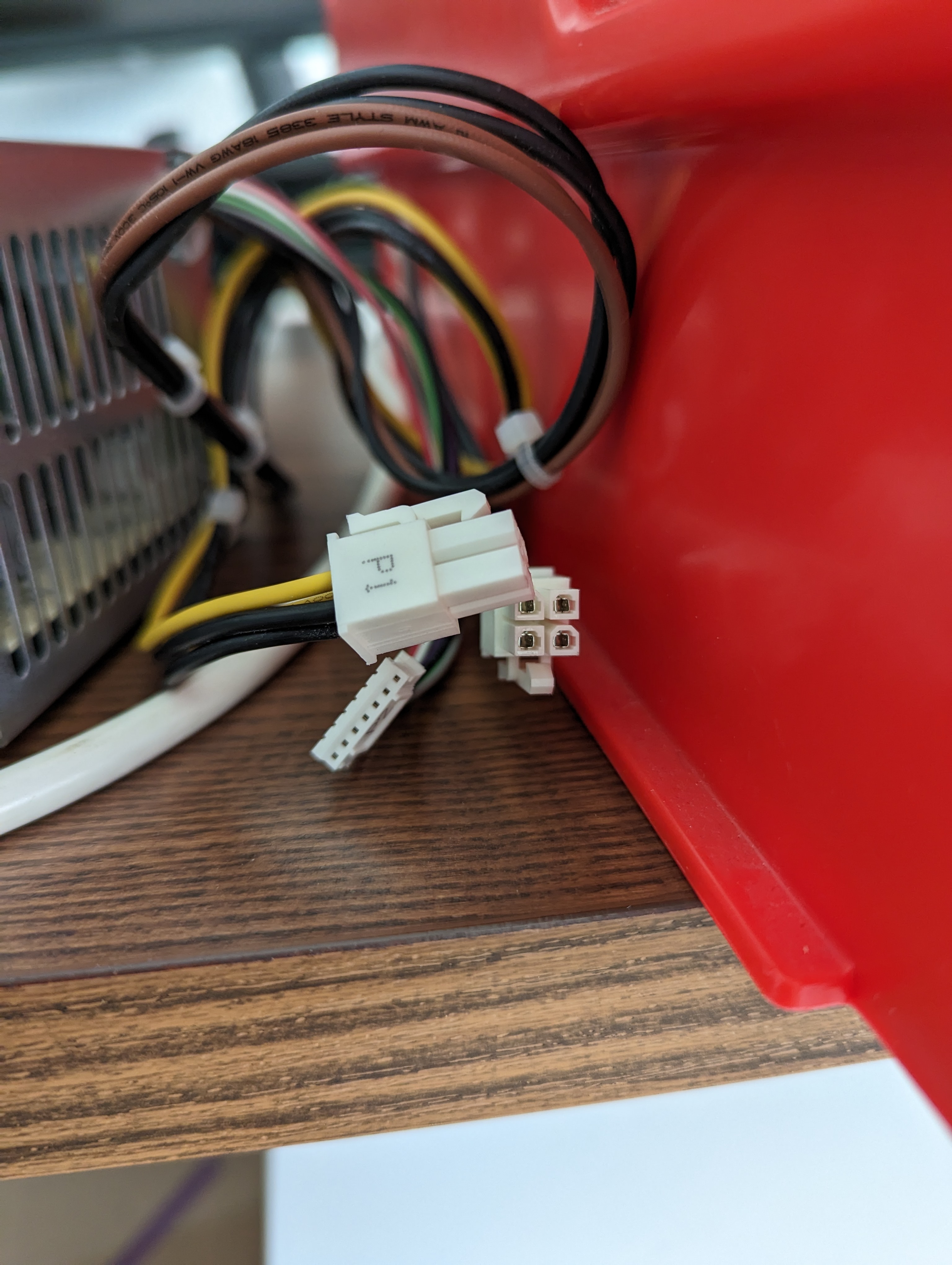

Hallo Zusammen
Ich habe einen HP EliteDesk 800 G8 mit defektem Netzteil. Das Netzteil ist vermutlich ein eigenes von HP. Es hat nur zwei 4 PIN Kabel und einen flachen Stecker mit 7 Kabeln. Das Original finde ich nirgends zum bestellen. Weiss jemand eine passende Alternative?
