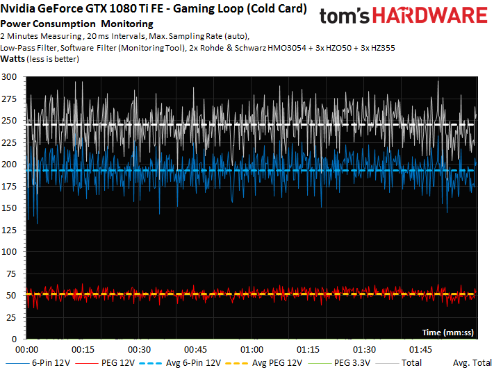

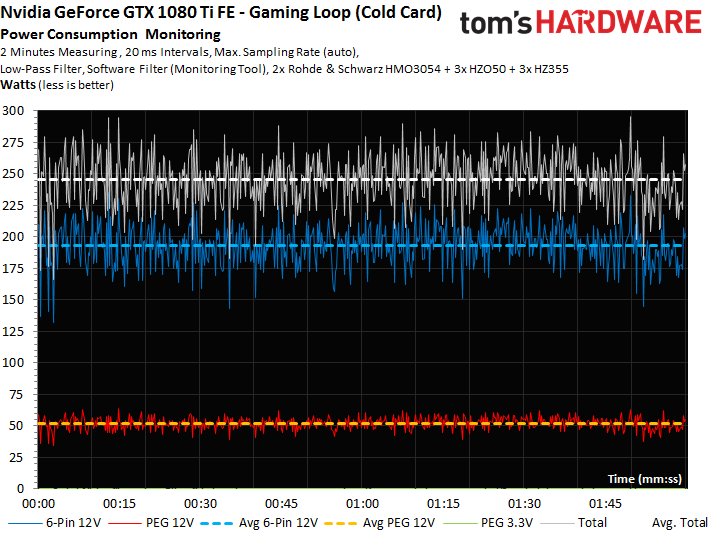

Feste Lasten hast du im Alltag quasi nie, im Gegenteil: die Lastwechsel sind extrem schnell und von großer Ordnung ;)
Bei einer 1080 Ti und normalen Gaming mal eben 100W Schwankungen innerhalb von Millisekunden:
