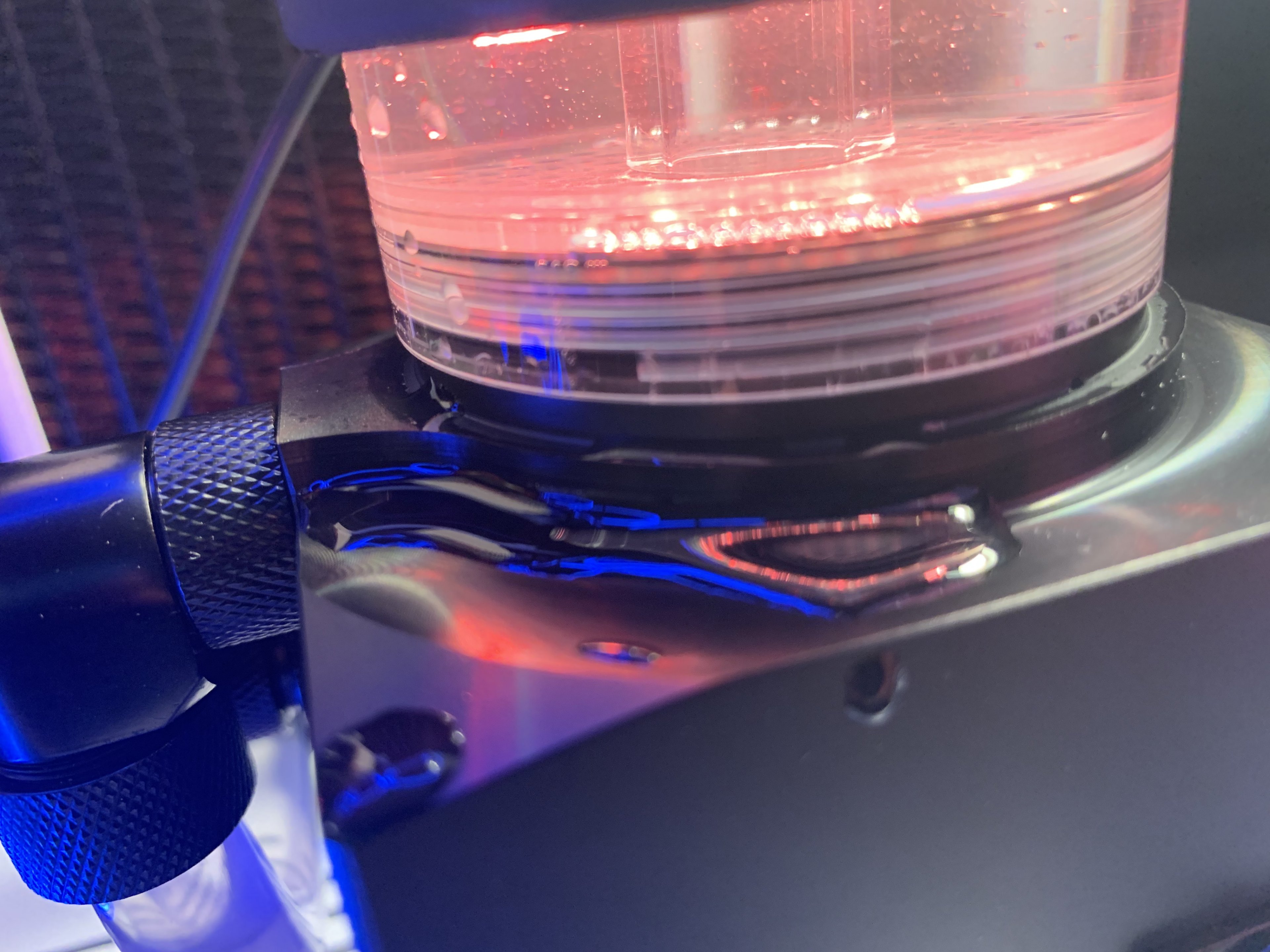

Tja, was soll ich sagen - mein Eisbecher ist undicht. :hammer_alt: Wollte eigentlich ein erfreuliches Update posten (hole ich noch nach), aber erst mal muss ich jetzt den Eisbecher austauschen. Mal sehen wie die Abwicklung mit dem Händler läuft. Da hier bereits davon vom Eisbecher abgeraten wurde - würde ich den Austausch wohl direkt verkaufen. Es handelt sich um folgendes Modell: https://www.aquatuning.de/wasserkue...acetal-inkl.-1x-alphacool-eispumpe-vpp755-v.3
Kann man da nicht ein wenig Klebeband rantüteln? Tut das Not, dass mann gleich die ganze Dose wegwirft?

Anbei ein Foto + komprimiertes Video. Gewinde scheint undicht.
VG
  • 31D5A072-C3DD-4E80-A63B-CB88EC1387AF.mov
    4,8 MB
Da gibt es doch So ein Gewindedichtband das im Sanitärbereich verwendet wird.
Nur so als Tipp. Das wickelt man um das Außengewinde und schraubt dann zusammen.

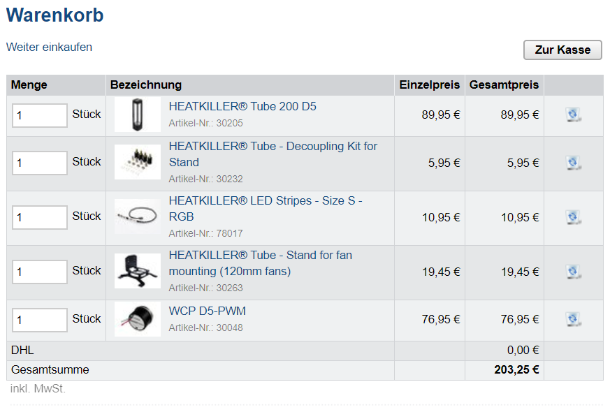

Der Screen passt soweit, nur bei der Größe was aufpassen.
https://www.computerbase.de/forum/attachments/img_20190105_032949-jpg.741664/
Hab ja hier bereits ein Bild von meinem gepostet, das ist die 150mm-Version mit 25mm Fans & 30mm Radiator.
Die 200er-Variante ist ja mit 5cm nochmal ein gutes Stück länger, bzw. so ziemlich die Größe von meinem unterem Radiator+Lüfter.
Wenn's "Arsch auf Eimer"-mäßig passen soll ist es perfekt, wenn du aber etwas Platz lassen willst (ob jetzt dickerer Radiator oder Radiator unten) würde ich zur 150 greifen.

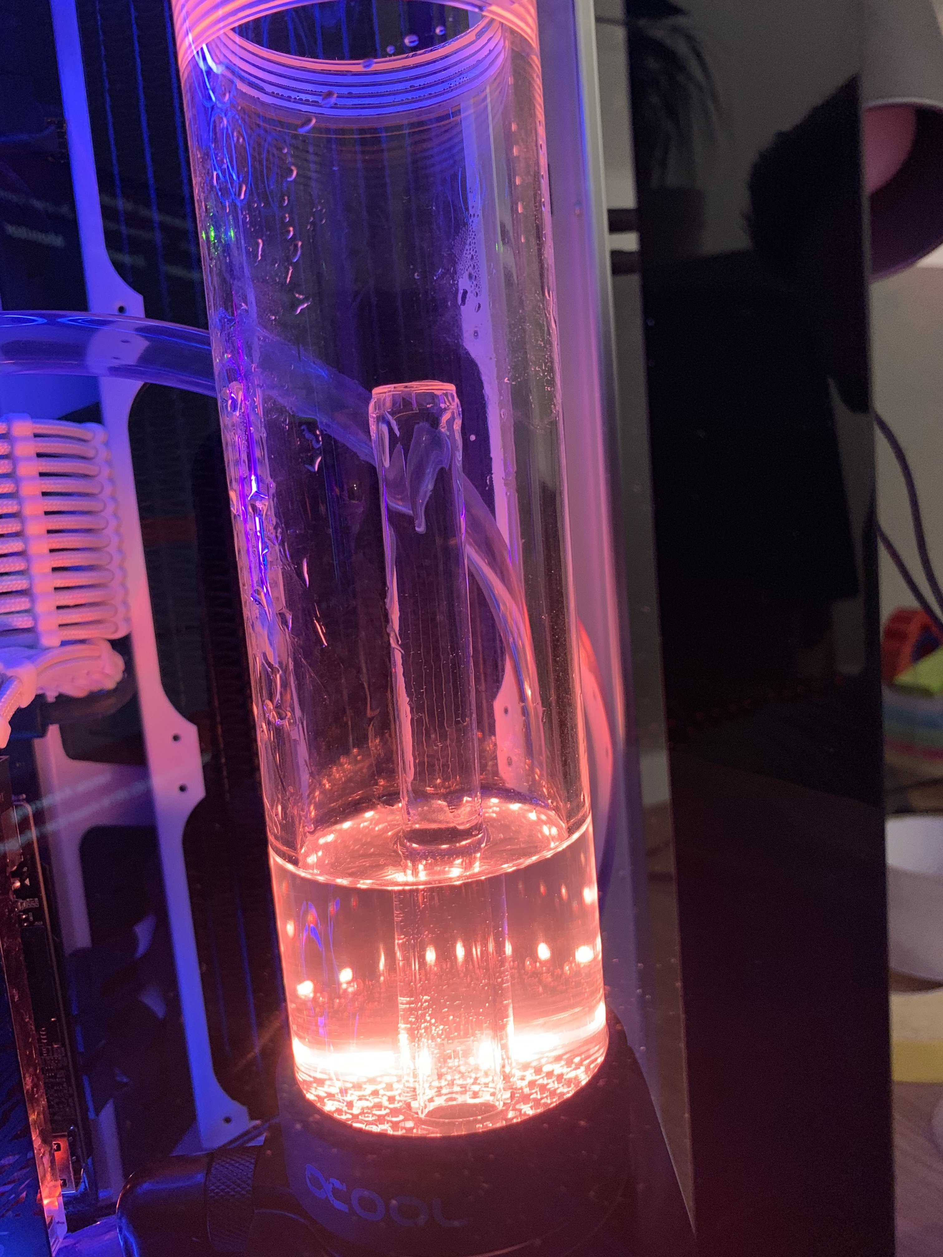

Jetzt habe ich meinen Austausch Eisbecher verbaut, d.h. VP755 Pumpe vom alten Eisbecher abgeklemmt und am neuen Eisbecher installiert. Seit dem finde ich das Verhalten des Wassers im AGB irgendwie "merkwürdig". Vorher war ab 2000 rpm ordentlich Bewegung im AGB (Wasser wurde unruhiger). Jetzt kann ich die Pumpe auf 3900 rpm stellen und das Wasser ist immer noch sehr ruhig. Wie kommt das - was kann das sein? CPU/GPU Temps sind ok - so wie vorher. Aber die RPM Angaben (ausgelesen mit HWInfo) passen nicht zu dem Verhalten des Wassers im AGB. So gut wie keine Bewegung... bin irgendwie skeptisch was da los ist. :confused_alt:
VG
Also bei meiner Pumpen/AGB Kombination hab ich noch nie Bewegung im Wasser gesehen. Auch nicht bei 200 l/h.

Ich habe mal den Wasserstand des AGB reduziert damit man besser sieht was ich meine. Wieso kommt da kein Wasser aus dem mittleren Röhrchen? :freak:
VG!
Wenn die Pumpe mit genügen RPM läuft würde ich mal vermuten das du irgendwo ordentlich Flow verloren hast.
Entweder ist's das AGB, wo irgendwelche Plastikfolien (wie auf CPU-Block) auf Ein/Ausgang geklebt sind. Eher unwahrscheinlich.
Sonst irgendwo den Schlauch abgeknickt?
Oder ist der CPU-Block nach dem Austausch in der falschen Flow-Richtung montiert? Passiert schnell wenn du Ein und Ausgang am AGB vertauscht hat und schon hat der CPU-Block (und teilweise der GPU-Block) mehr Widerstand. Daher haben die auch in der Regel Pfeile an Ein&Ausgang.
