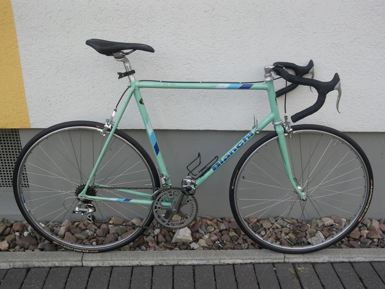

Ich hab letztes Jahr erst mein altes Bianchi Record 901 (Baujahr 1990) mit ein paar Neuteilen (Reifen, Schläuche, Felgenbänder, Sattel, komplette Bremse, Lenkerband & Züge) bestückt und allein das sprengt dein vorgestellten Einkaufspreis (ich rede von den 200€ :freaky:) und das obwohl ich schwer auf Preis/Leistung geachtet habe. Je nachdem wie viel ihr damit fahrt, würde ich auch jährlich min. 50-100€ für Verschleißteile einplanen und wenn Kassette & Kettenblätter fällig sind, sind auch noch mal schnell 50€ mehr weg.
Die weiteren Nebenkosten, wie zb. Laufräder zentrieren lassen, erwähne ich jetzt mal nicht :D
Achte beim Kauf in erster Linie auf die Rahmengröße, denn nichts ist schlimmer als ein zu großer Rahmen.
Ich selbst bin ca. 1,80m groß/klein (um die 85kg schwer) und ärger mich mit einem 61 Rahmen (eher für 2m Leute) rum und man kann so gut wie nichts dagegen machen. Selbst nachdem ich den 12cm langen Vorbau gegen einen 6cm Stummel tauschte, ist es immer noch zu groß (dafür aber verflucht agil mit den kurzen Vorbau :D).

Und zum Schluss, meine große (& dreckige :freak:) Bianca :freaky:
2-jpg.358572
