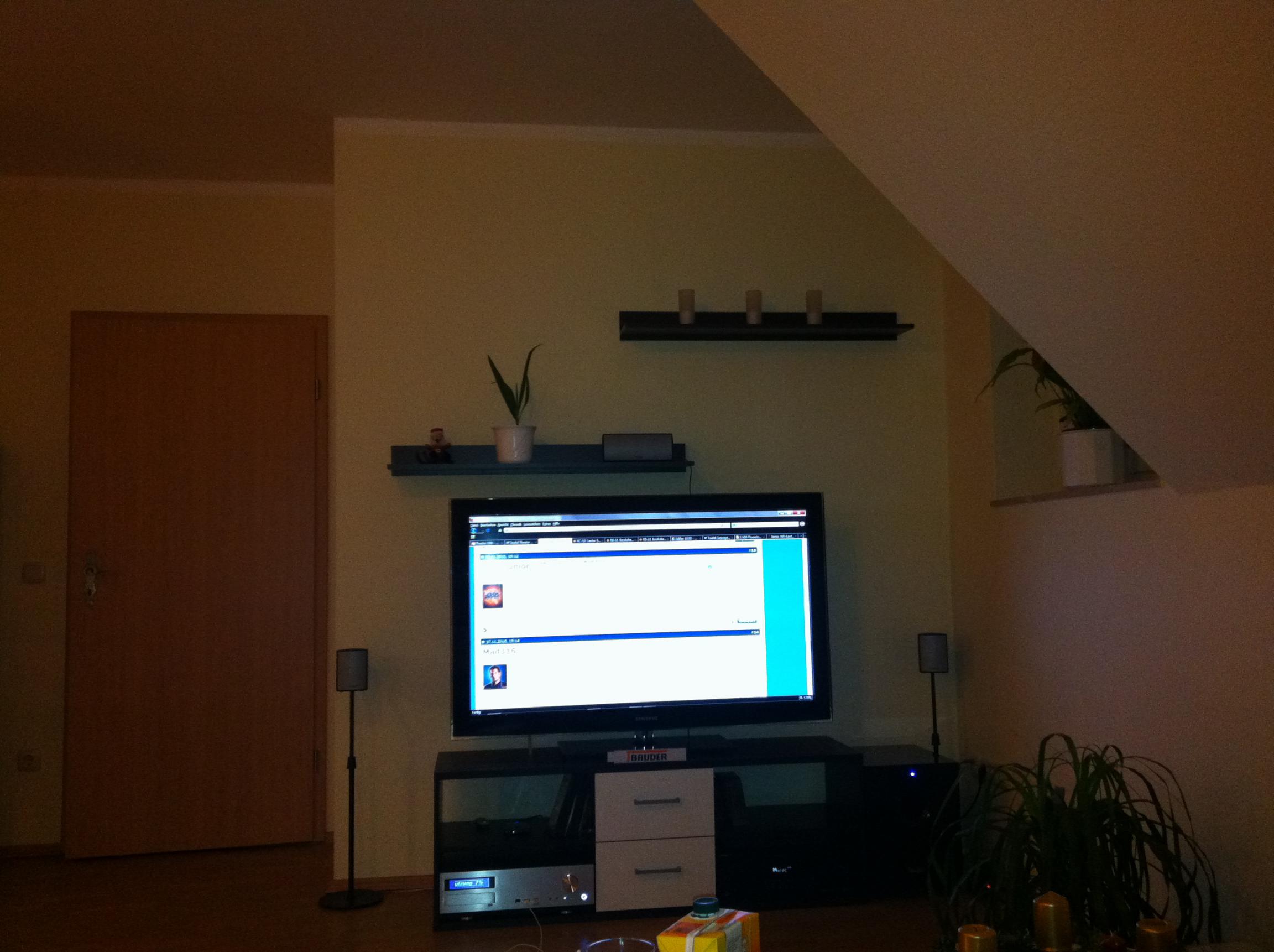

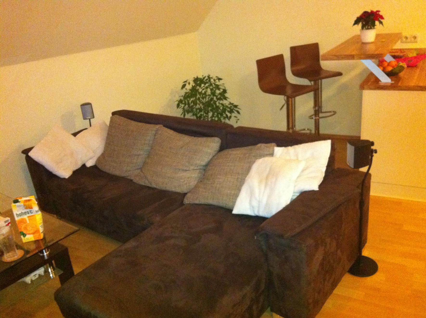

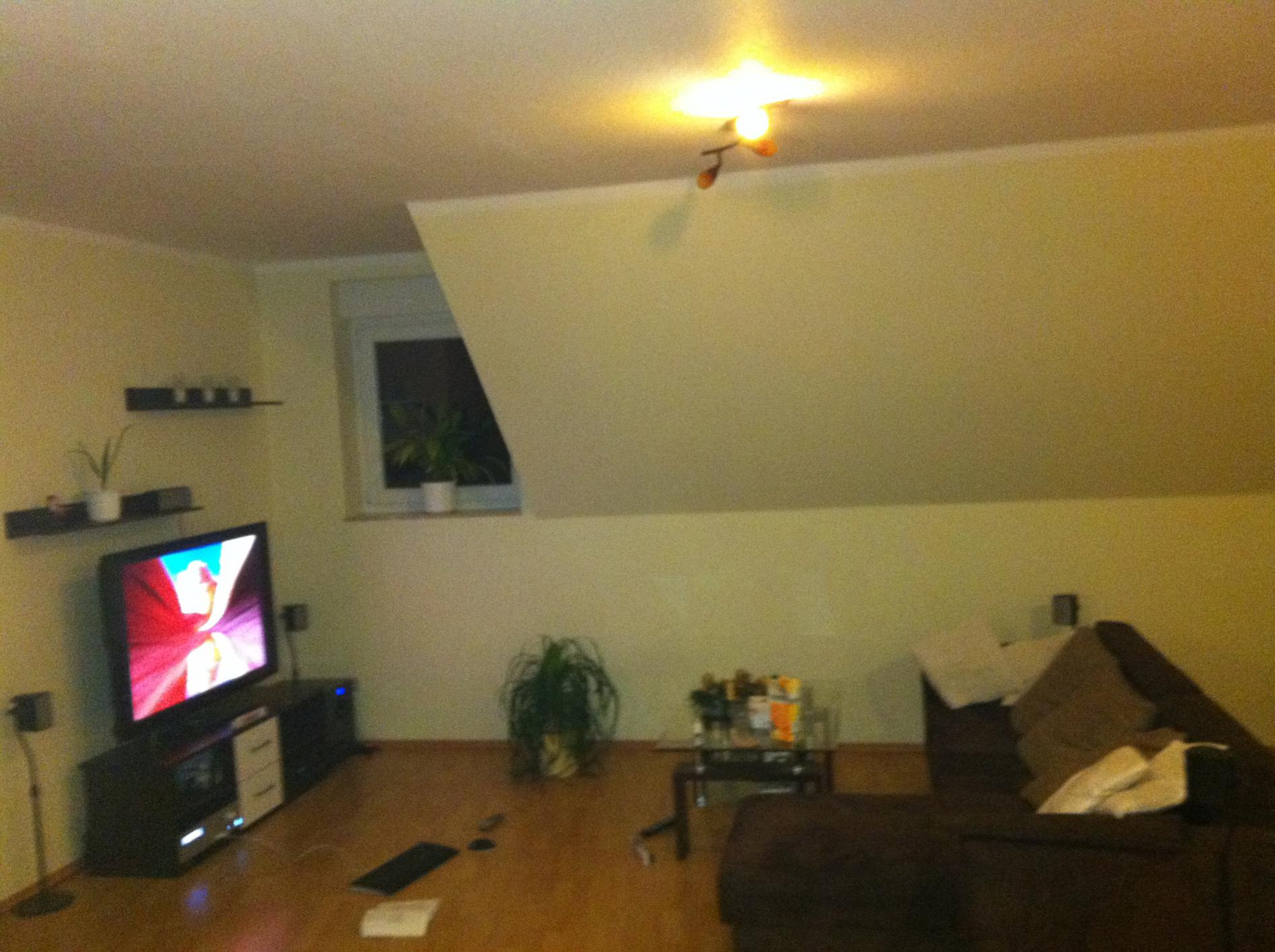

ich hab mal schnell bilder gemacht , da wirst du sehen das mein Platz und auch allgemein die Situation nicht die beste ist.

wie du siehst hab ich wenig platz lohnt hier überhaupt der kauf ?:) ich meine damit kommt da auch was zu geltung ? nen großen Abstand erreich ich bei der kleinen Wand leider nicht. der Tv ist 50 zoll nur zu größen Orientierung.
Kannst den das TV Rack etwas nach links schieben, so dass du große Boxen links und Rechts, jeweils mit gut 50 cm Abstand zur Wand aufstellen kannst?

Anhand der Fotos, ist nicht grad viel Platz wo das 5.1 stehen soll, trotz großer Gesammtfläche der Raumes. Der Sub müsste, wenn es stand LS sein sollen, wo anders hin, vielleicht wo die Blume jetzt ist.
Wenn Stand LS dann welche mit BR Rohr nach vorne z.B. die Cantos GLE oder Kef. Vielleich wären Kompakt LS doch besser bzw. unvermeidbar wen der Sub da bleiben soll wo er ist.

das versteh ich nicht was meinst du mit 50 cm von der Wand ? soll die boxen direkt am TV stehen ? den SUB könnte ich woanders aufstellen, bei der Blume zb. oder hinter der Couch ? an der Wand seite ist noch platz etwas , kein plan wie das klingt.
Standlautsprecher brachen zu nächsten Wand oftmals um die 50 cm Platz. Direkt an der Wand fängt der Bass schnell an zu dröhnen. ;)

Für dein Aufstellung würde ich nun gar kein Standboxen empfehlen, da hast du auf der rechten Seite ein Problem - eher so was und nen Sub dazu: http://geizhals.at/eu/a479384.html
Quatsch - du kaufst dir kein Standboxen und quetschst ein Rohr zu, dann brauchst sie erst gar nicht kaufen, passen eh nicht in eine Raumecke.
Jetzt mal ehrlich, wo sollen denn da Standboxen hin passen?

Hast du Möglichkeiten, den Raum anders einzurichten?
Der rechte Lautsprecher wird so nicht nur im Bassbereich Schwierigkeiten machen.

Oh Mann, mit der Dachschräge ist das sowas von schlecht.....
Hinten würde ich Dipole an die Wand bzw an einen Standfuß (links hinten, geht ja nicht anders) hinstellen, da gut Luft zur hinteren Wand ist, und Die Couch an der rechten Wand ist, was sich bei Direktstrahlern nicht gut anhören würde.
Vorne... schwieriges Unterfangen.
Subwoofer mit weniger als 30cm Breite, aber sehr gut, weil enorm Pegelfest: http://www.canton.de/de/archiv/produkt/as85sc.htm
Beim Theater 80 sehe ich Problem was den Sub angeht, bei dem geht die Membran nach rechts, also laut Fotos, wenn der Sub auf der Rechten seite bleibt, direkt zur Wand.
Ich würde eher gleich das Theater 100 nehmen. Der Sub ist dort frontfire und die LS sind größer, Volumen und Membran.
@gh0
denke auch das Dipole, bei Theater 100 ja vorhanden, bei dem offenem Raum nach hinten viel besser wären als die normalen rear`s wie bei Theater 80.
