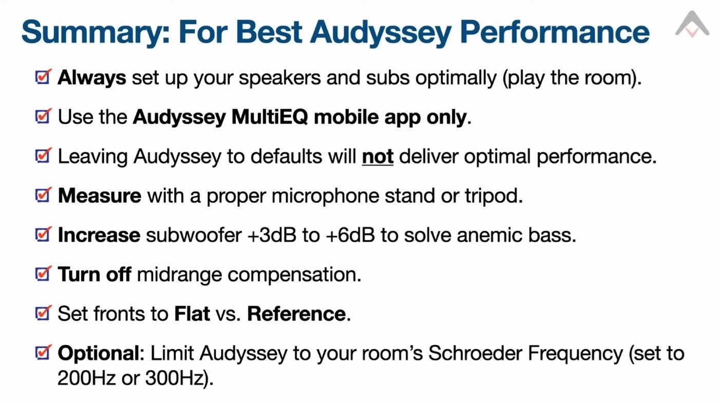

Sound-Fuzzy schrieb:
Du willst einen AVR für € 1.000,- kaufen bei einem Lautsprecher-Set für € 300,-, weil die Dialoge zu schwach sind und die Dynamik zu hoch ist?
Das habe ich mir auch schon gedacht, dieser AVR macht bei einem 5.1 Lautsprecher Set für 300€ nicht wirklich Sinn, zuerst sollten vernünftige Lautsprecher her.
Dein Hauptproblem ist die Abmischung vieler Filme, nicht der AVR.
Das Problem ist oft die Einmessung am AVR, Audyssey was z.B. von Denon benutzt wird sollte man nicht nur am AVR in der Automatik laufen lassen.
Ich empfehle für 20€ die Audyssey App und dann damit einzumessen und noch selber Hand anzulegen, mit der App hat man mehr Möglichkeiten.
Die App hat außerdem den großen Vorteil das die Messung gespeichert ist und man sich eine Kopie anlegen kann mit der man experimentieren kann.
Was man auf jeden Fall nach der Einmessung machen sollte:
1. Den Frequenzbereich auf die Schröderfrequenz begrenzen (ca. 200-300Hz).
2. Die Mittenbereichskompensation deaktivieren um einen linearen Frequenzgang zu erhalten.
3. Das Loudness Management deaktivieren um die Komprimierung im Bass Bereich auszuschalten.
4. Die Korrekturkurve Flat auswählen um einen linearen Frequenzganz ohne Höhenabfalll zu erhalten.
Berechnung der Schröderfrequenz für rechteckige Räume: https://trikustik.at/raummoden-rechner/
Berechnung der Schröderfrequenz für nicht rechteckige Räume: https://amcoustics.com/tools/amroc-pro
Zusammenfassung aller Punkte ab 58:10 !!!
Das wichtigste kommt ab 09:20 !!!
Das hat bei mir dazu geführt das meine Lautsprecher besser und nicht mehr zugeschnürt klingen und ich den Center nicht mehr ständig nachjustieren muss.
Audyssey "meint" es oft zu gut und "wurschtelt" zu intensiv in den Frequenzgängen herum und zerstört oft die Charakteristik und den Klang der Lautsprecher.
Grüße Tomi
Screenshot aus dem ersten Youtube Video:
