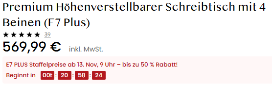

Da scheint es ab morgen wohl Rabatt auf den E7 Plus zu geben.
Denke den kann man dann ruhig bestellen.
Wäre noch die Frage, ob jetzt mit Tischplatte, oder die woanders beziehen.
Monitorhalter muß ich dann auch noch separat suchen.
