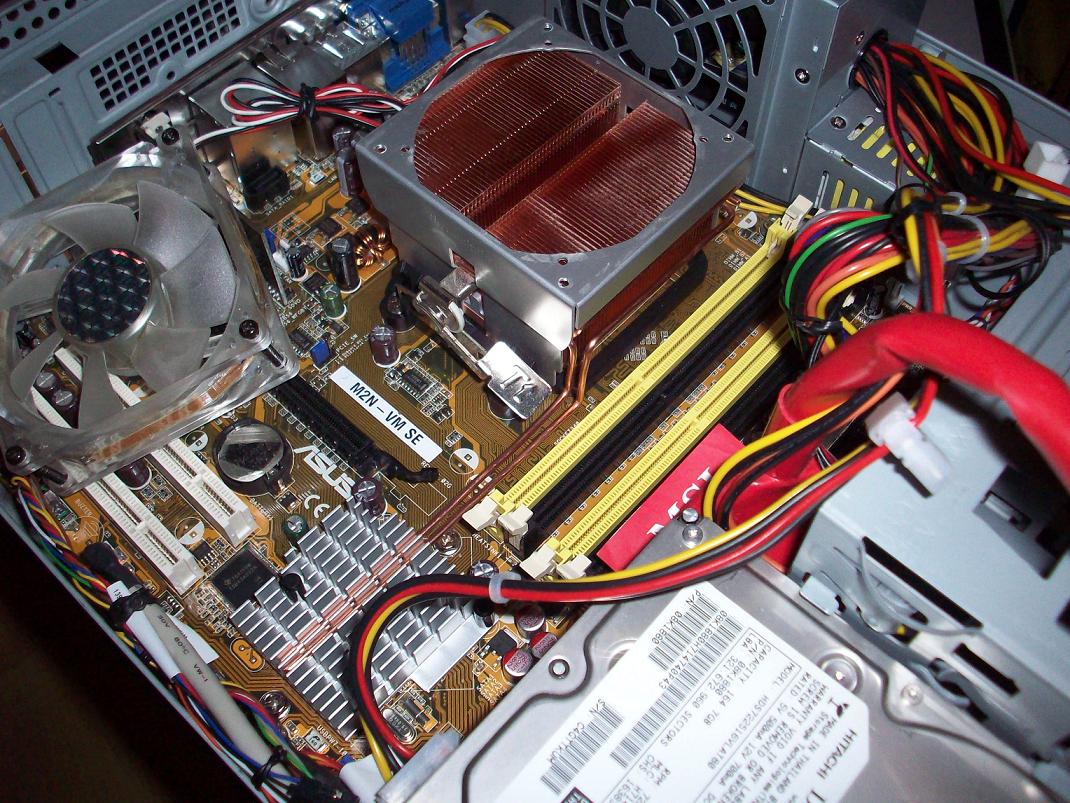

:D falls sich jemand wundert was aus der northbridge rausgeht,
ich habe versucht durch kupfer leitungen eine verbindung zum kühler zu schaffen,
damit dieser auch kühler wird.

Und dann wäre es noch gut zu wissen, ob er leise sein muss... der Thermaltake Ruby Orb ist nicht gerade leise
hmm höhe? also der darf nicht höher als der kühler sein, den ich schon drauf habe.
und es muss sehr leise sein, am besten fast unhörbar bist unhörbar.
weil der den ich drin habe ist schon sehr leise aber man hört ihn bischen, nur damit ist auch verbunden dass die cpu wärmer läuft.

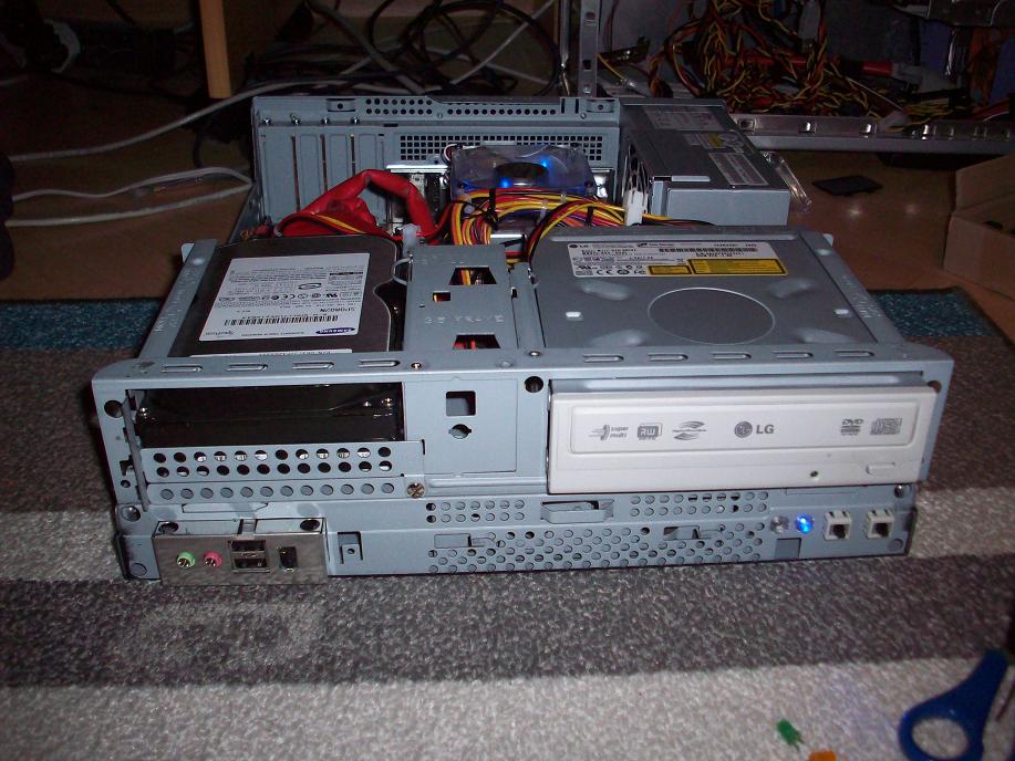

ich hab mal ein anderes foto eingefügt um die höher besser zu erkenne, also leicht höher als der den ich jetzt drin habe würde noch passen. hat der shuriken eine normale höher oder ist der höher?

naja da gibs eigtl nur das problem dass irgendwie kein proggi die temps richtig auslesen kann, jedenfalls nicht für die einzelnen kerne :) für cpu gesamt hab ich so 35°c idle und last (zb pro evo oder blu-ray) gehts nicht höher als 45°c
hab 2 80er gehäuselüfter drinne
naja und wie gesagt, der ist schön leise und temp-gesteuert
ich habe keine gehäuse lüfter, aber das schöne an meinem gehäuse ist, genau über dem lüfter ist ein gitter im gehäuse, so dass er die luft direckt von aussen reinholt.
deine temps sind fast identisch wie meine, ich denke das vollkupfer ding, obwohl ich das ding schon 2 rechner vorher drin hatte, ist auch heute noch effektiv.
wäre es sinnvoller einfach nur nen anderen lüfter draufschrauben und oder noch am besten mit gummi schrauben drauf, damit das auch vibrationsarm wird?
oder ist mein kühler veraltet und direckt was neues?
