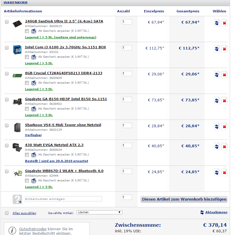

Habe ja noch keine wirkliche Antwort auf die Frage mit dem Gehäuse bekommen, aber ich könnte die Komponenten wie auf der angehängten Grafik doch alle miteinander verbinden oder?
Gerade im Bezug auf das Sharkoon Gehäuse.

Ich schließe mich hier einfach mal an weil ich auch interessiert bin an einem pc um die 600 Euro
Kenne mich auch nicht besonders gut aus könnte man den pc von dem Bild oben bzw die Sachen so bestellen oder muss man da noch auf irgendwas bestimmtes achten?
das Corsair ist sehr beschränkt was die maximale höhe des CPU-kühlers angeht (gerade mal 150mm), das VS4-S bietet hier immerhin 160mm. wenn auf ewig der i3 drin bleibt ist das noch akzeptabel, aber die meisten "etwas dickeren" kühler passen da dann nicht mehr. bei beiden müsste/sollte man noch nen zusätzlichen lüfter kaufen, der die luft hinten raussaugt.
ich find ja beide gehäuse hässlich:D
zur konfig an sich: man könnte halt drüber nachdenken gleich 16GB RAM zu nehmen, ist /GB sogar günstiger, und evtl den i3 durch nen i5 ersetzen, das kostet dann aber spürbar mehr. passt aber alles.
