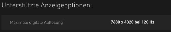

Danke, werde ich berücksichtigen - hatte ich gar nicht gesehen mit dem USB-C 3.1! Woran erkennst du denn das? Ich habe auf dem Mainboard einen USB-C 3.1 extern Anschluss und am Gehäuse Frontpanel doch auch - woraus ergibt sich die Inkompatibilität? Die Palit hatte ich auch schon im Blick, hatte dann aber irgendwie Bedenken hinsichtlich des VRAM, da ich immer wieder gelesen habe, dass man für einen 4K schon 4GB haben sollte, für zwei eher mehr. Zugegebenermaßen bezog sich das aber meist auf Gaming, was für mich keine Rolle spielt. Ist das also nicht zutreffend? Dann wäre die Palit natürlich perfekt für mich!
Ein Auszug der Spezifikationen einer GTX 1650 laut NVidia.
Wenn UHD Auflösung 3.840 × 2.160 ist, dann sind zwei UHD Monitore genau das, was in den Specs oben steht.
Reaktionen: Solar

Danke dir, dann wird es die Palit!
Habe Interesses halber bei der RTX 3090 nachgeschaut. Die hat ebenfalls dieselbe Maximalauflösung wie die 1650, trotz 24GB VRam ;).
