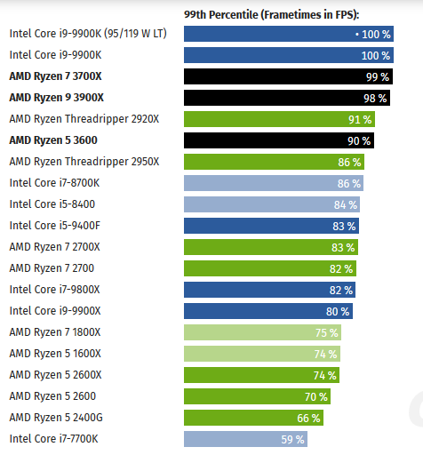

Kein Wunder, da hat selbst ein 7700K Probleme mit den min. FPS:
814044
