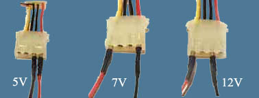

Du kannst die mitgelieferten Gehäuselüfter jew. mit einem Adapter auf 7V bzw. 5V betreiben. So werden diese mit deutlich reduzierter Drehzahl betrieben, wodurch sie idR. nicht heraushörbar sind.

Für 25€ würde ich den Be Quiet Lüfter nehmen. Ist jetzt kein großer Kostenfaktor und ein gescheiter Lüfter, wo man sich keinerlei Sorgen machen muss. Ob jetzt mATX oder ATX ist doch komplett unrelevant. Hauptsache du hast ein Board gewählt das dir genügend Steckplätze hat. Die Lüfter kannst du wie von @Der_Gekko auf 7 Volt betreiben. Hab dazu mal eine Grafik als Anhang hinzugefügt... VG
