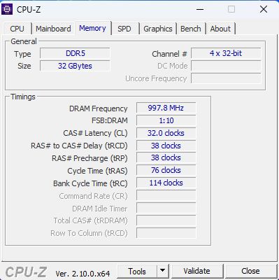

Speichertakt händisch auf DDR5-6000 gestellt.
Die automatische Erkennung gibt weiterhin 4800 aus.

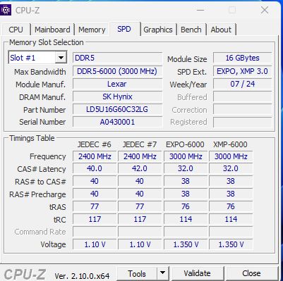

Screenshot von CPU-Z im Anhang.
Ist für beide Riegel identisch.

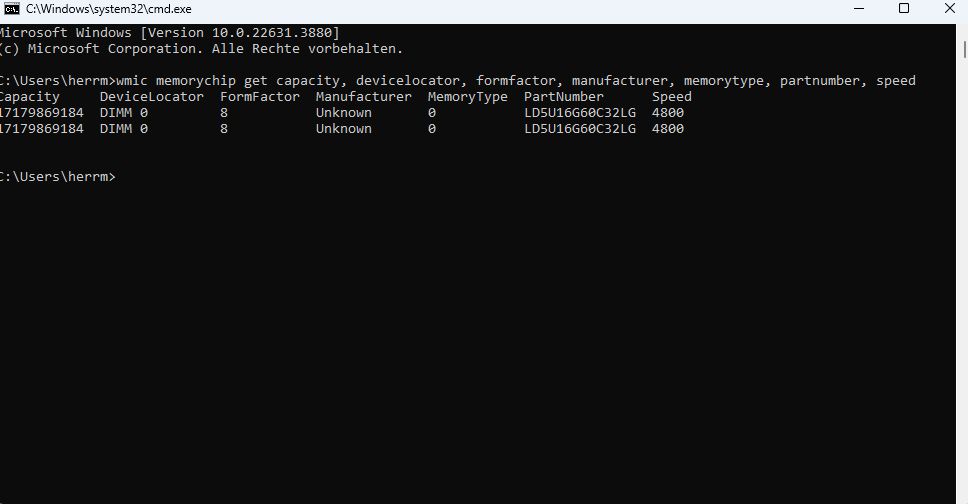

wenn ich mir das ganze mit Boardmitteln über die Eingabeaufforderung anzeigen lasse sehe ich weiterhin nur 4800 - (siehe Bild).
Im Taskmanager werden 6000 angezeigt. Passt das soweit?
Was genau bedeuten die 3000MHZ bei CPU-Z die hinter der Ram Bezeichnung angezeigt werden?
Ich meinte den oben verlinkten Screenshot. Da steht oben bei Max Bandwidth DDR5-6000 (3000 Mhz) und unten unter Timing Tables Frequency ebenfalls 3000 MHz.

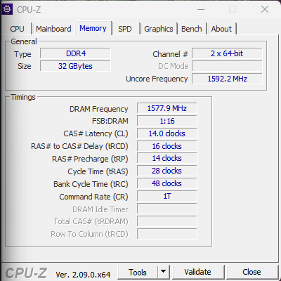

So jetzt habe ich die Memorywerte.

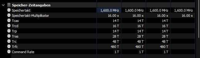

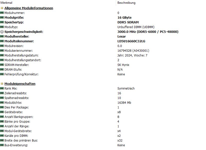

hm...... HWinfo zeigt folgendes

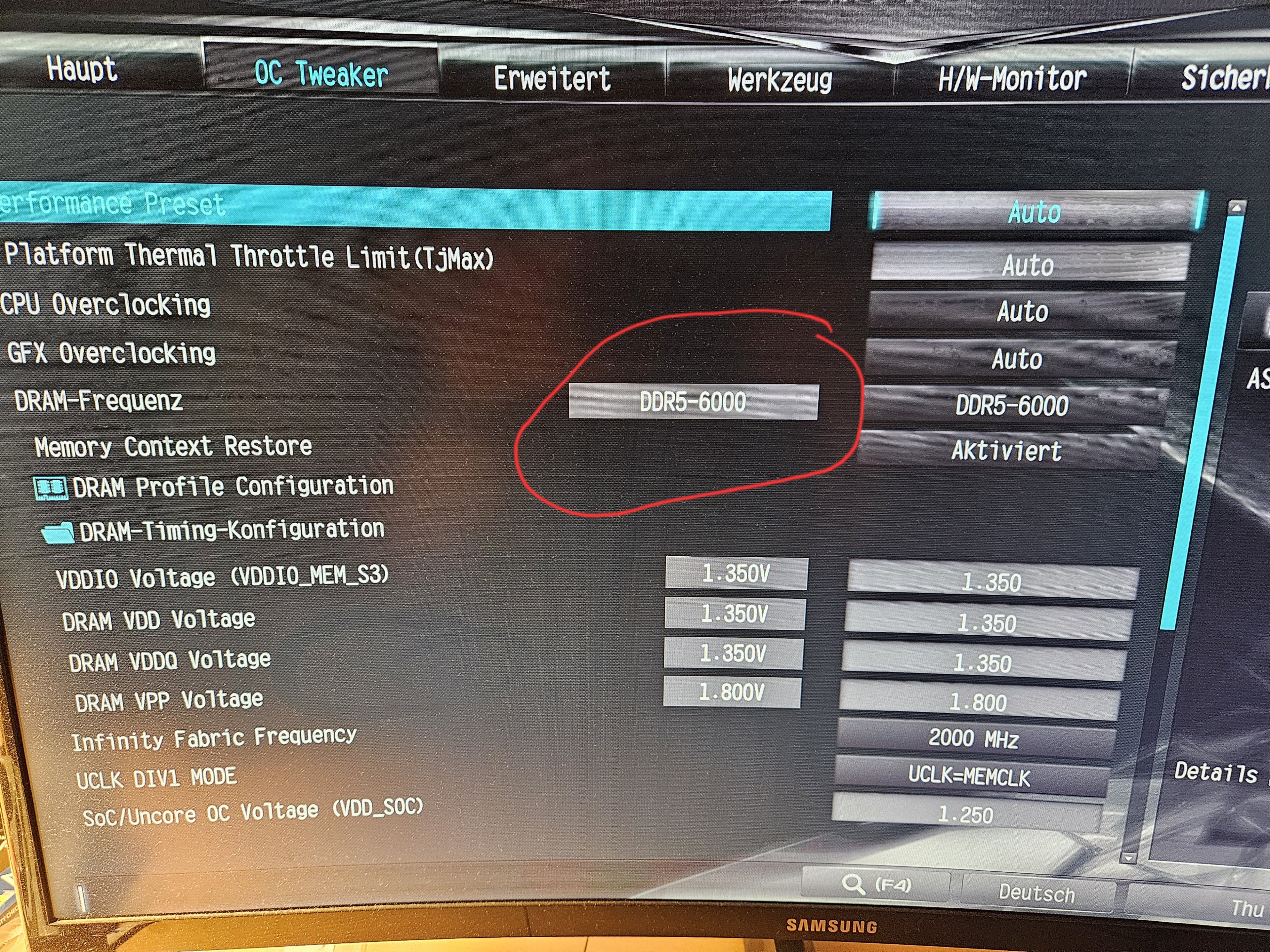

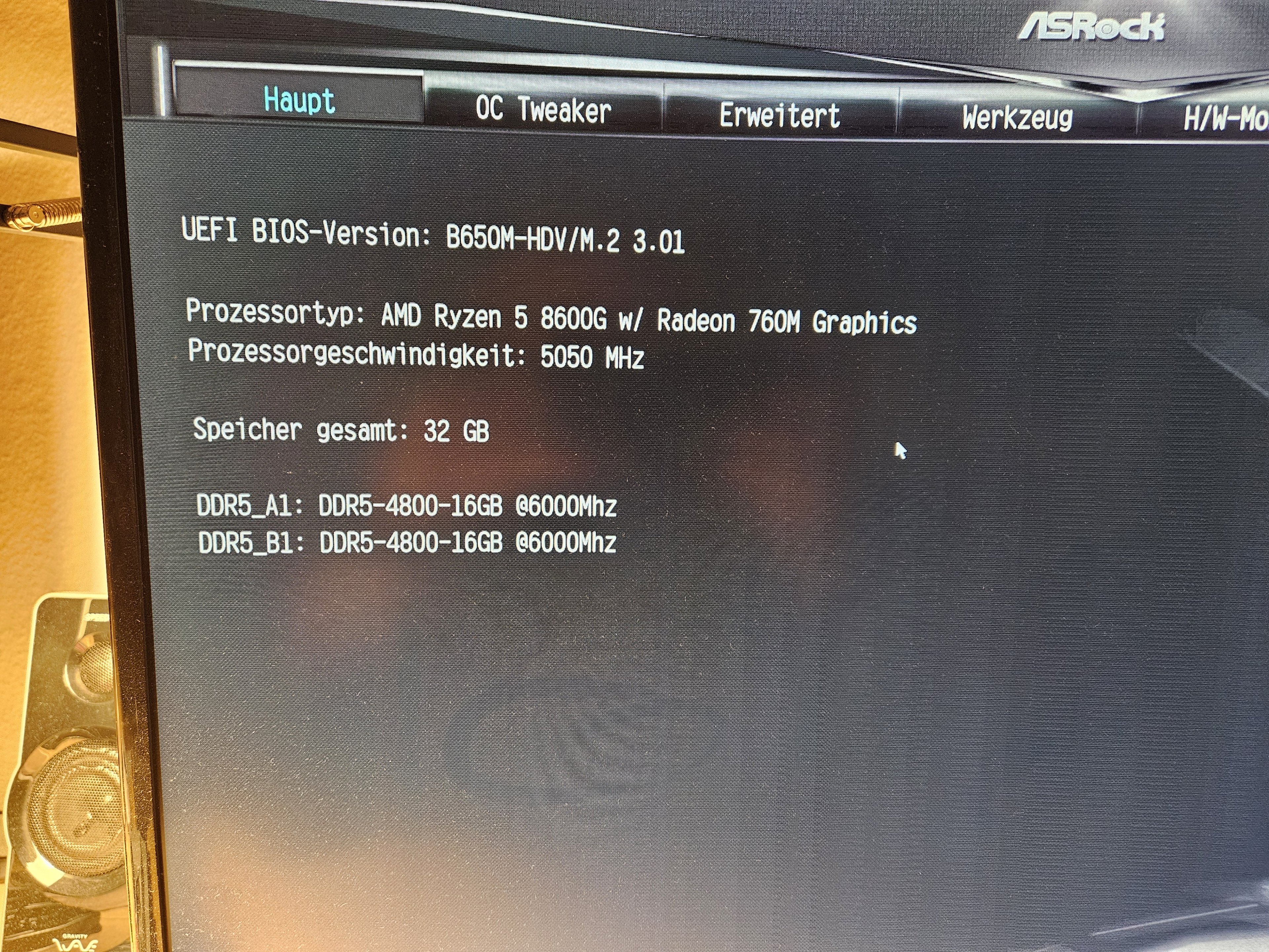

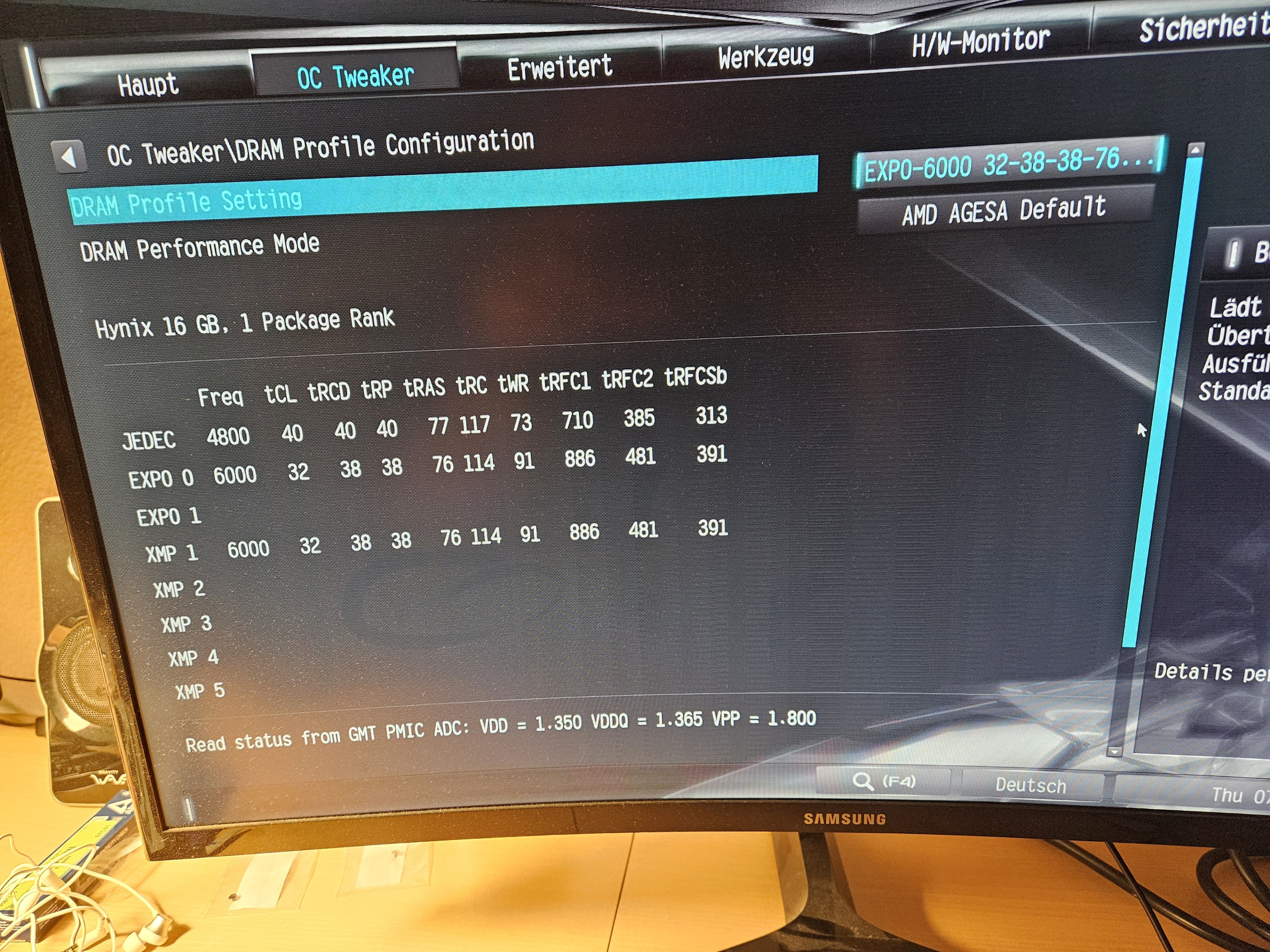

Ich hab jetzt nochmal nen paar Fotos vom BIOS gemacht. Das rot umkreiste feld stand standardmäßig eigentlich auf Auto und es wurde eine Frequenz von 4800 angezeigt. Ich habe es dann auf 6000 geändert und danach das Expo Profil geladen.
Was sollte der Memoryreiter in cpuZ den eigentlich anzeigen?
Vielen Dank übrigens für deine ultra schnelle Hilfe.

Das sieht gut aus, lass es bitte so, jetzt müsstest du andere Werte in Memory haben.

Die Werte kann ich mir auch nicht erklären, in Memory.

defest2 schrieb:
Okay, danke dir auf jeden Fall vielmals.
Vielleicht nur noch für mich zum vergleich, was für Werte sollten dort stehen?
Z.b. so, die uncore musste hier mal 2 nehmen 3200Mhz im dem Fall.
Bei dir stehen dort~~ 3000Mhz mal 2= ****👀
