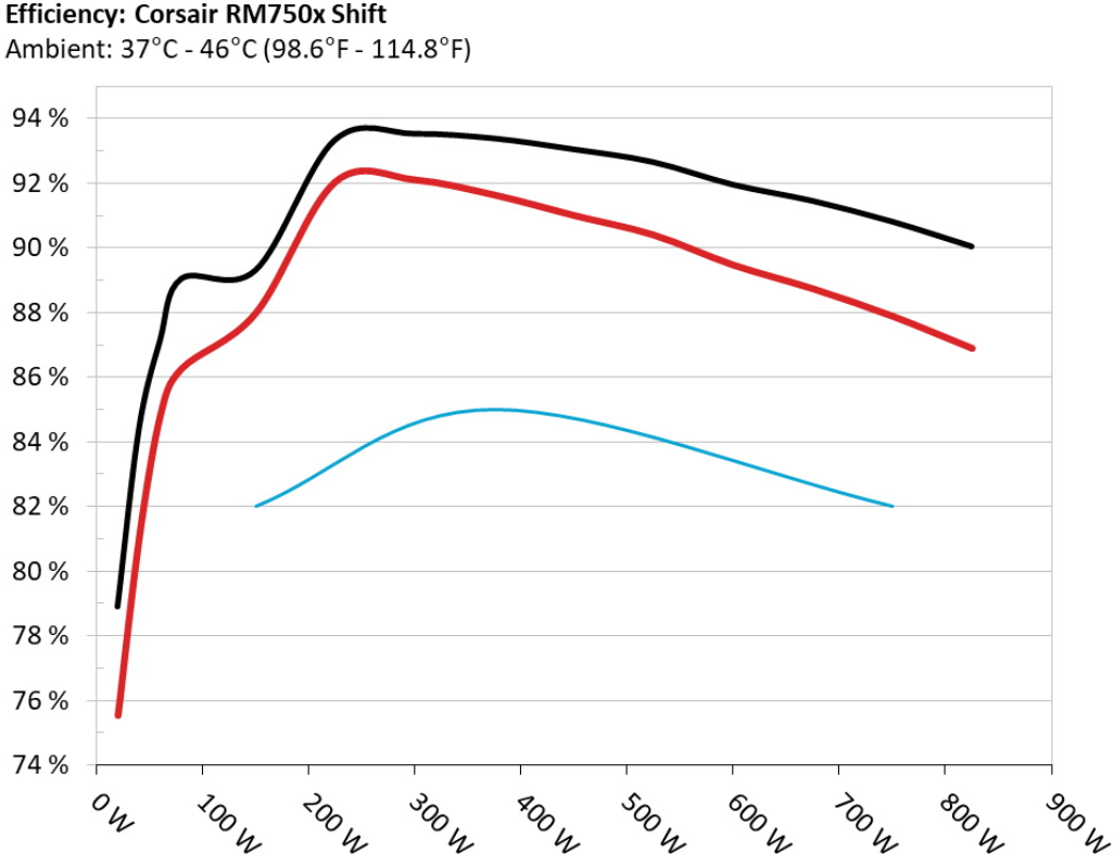

Dieses Netzteil wurde gewählt, da Netzteile normalerweise ab 8-10% Last halbwegs effizient arbeiten.
Da es sich um ein 300W Netzteil handelt, sollte das schon bei ca. 25W bis 30W der Fall sein.
Ich gebe zu bedenken dass sich ein teures und bei Niedriglast extrem effizientes Netzteil oft nicht lohnt.
Z.B.: 30W Idle Last...... 70% oder 80% Effizienz... Unterschied 3W.
Und ich halte 60€ für ein 300W Bronze-Netzeil mit alter Technik und schlechten Effizienzwerten für zu viel.
Dass große Netzteile pauschal bei niedriger Last nicht oder weniger effizient sind, gilt übrigens schon länger nicht mehr (ab ATX 3.0).
Alle Netzteile sind bei sehr niedriger Last weniger effizient. Die Frage ist... wieviel.
ATX3 gibt nur vor dass 60% Effizienz bei 10W oder 2% der Nennlast erreicht werden müssen.
Diese Hürde ist viel zu niedrig angesetzt und wird wohl kaum ein Problem darstellen.
Bei niedriger Last absolut, aber nicht relativ bzw. prozentual. Es ist so, dass heutzutage z.B. ein 700W Netzteil bei 30W Last nicht zwangsweise ineffizienter ist als eines mit 500W bei gleicher Last und aus der gleichen Baureihe. Das war früher der Fall und da konnte man dann auch mit der Gesamtleistung die Effizienz bei Niedriglast in etwa bestimmten. Das gilt aber heute nicht mehr, die Technik hat sich geändert.
Mal als Beispiel:
https://www.cybenetics.com/evaluations/psus/2885/
https://www.cybenetics.com/evaluations/psus/2873/

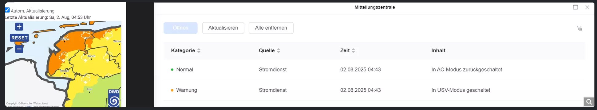

Meine DXP4800 Plus hängt an einer Eaton USV Ellipse ECO 800 USB DIN.
Bei einem Blitzschlag ganz in der Nähe hatte die USV wegen Überspannung auf Batteriebetrieb umgeschaltet.
