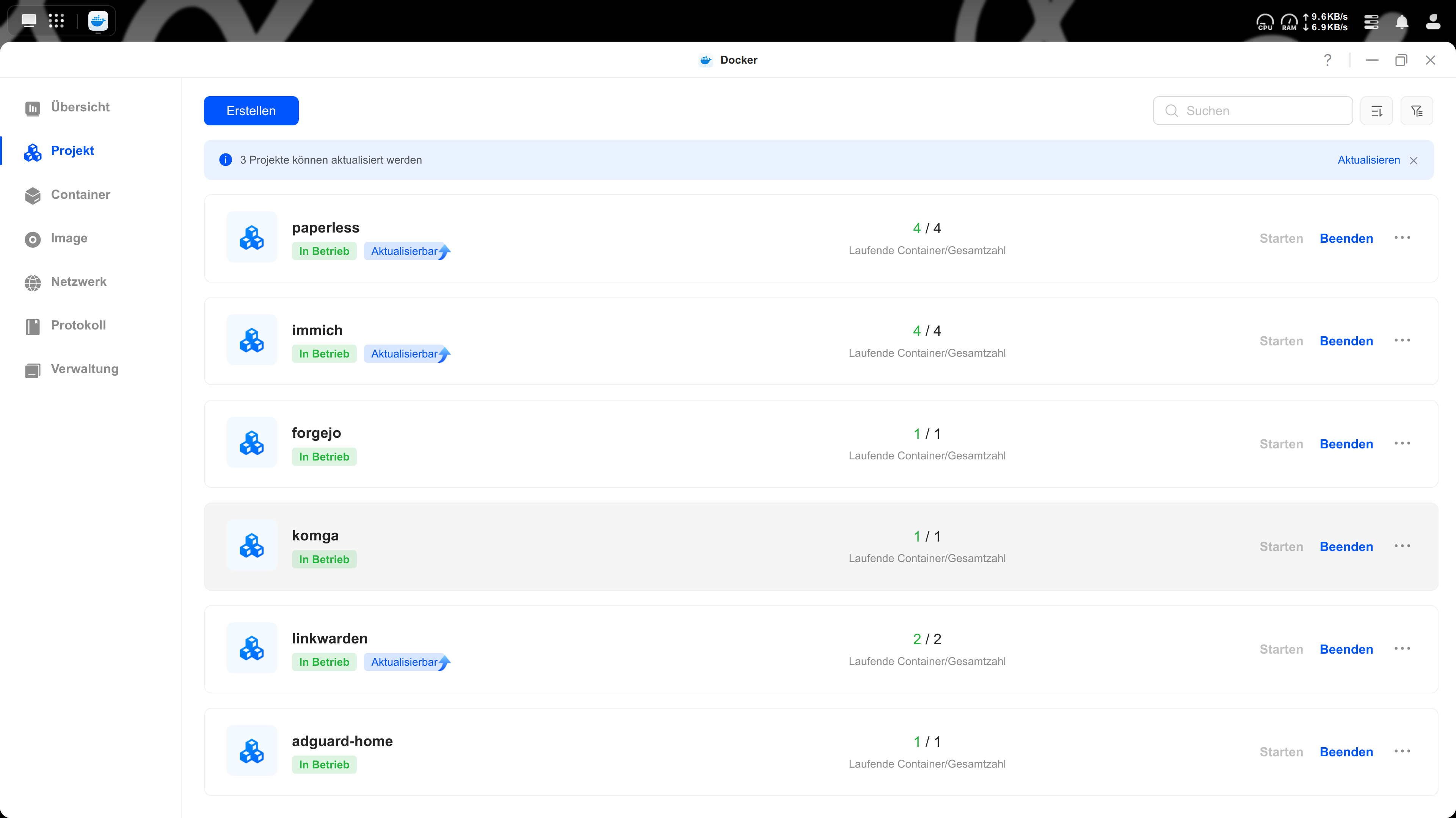

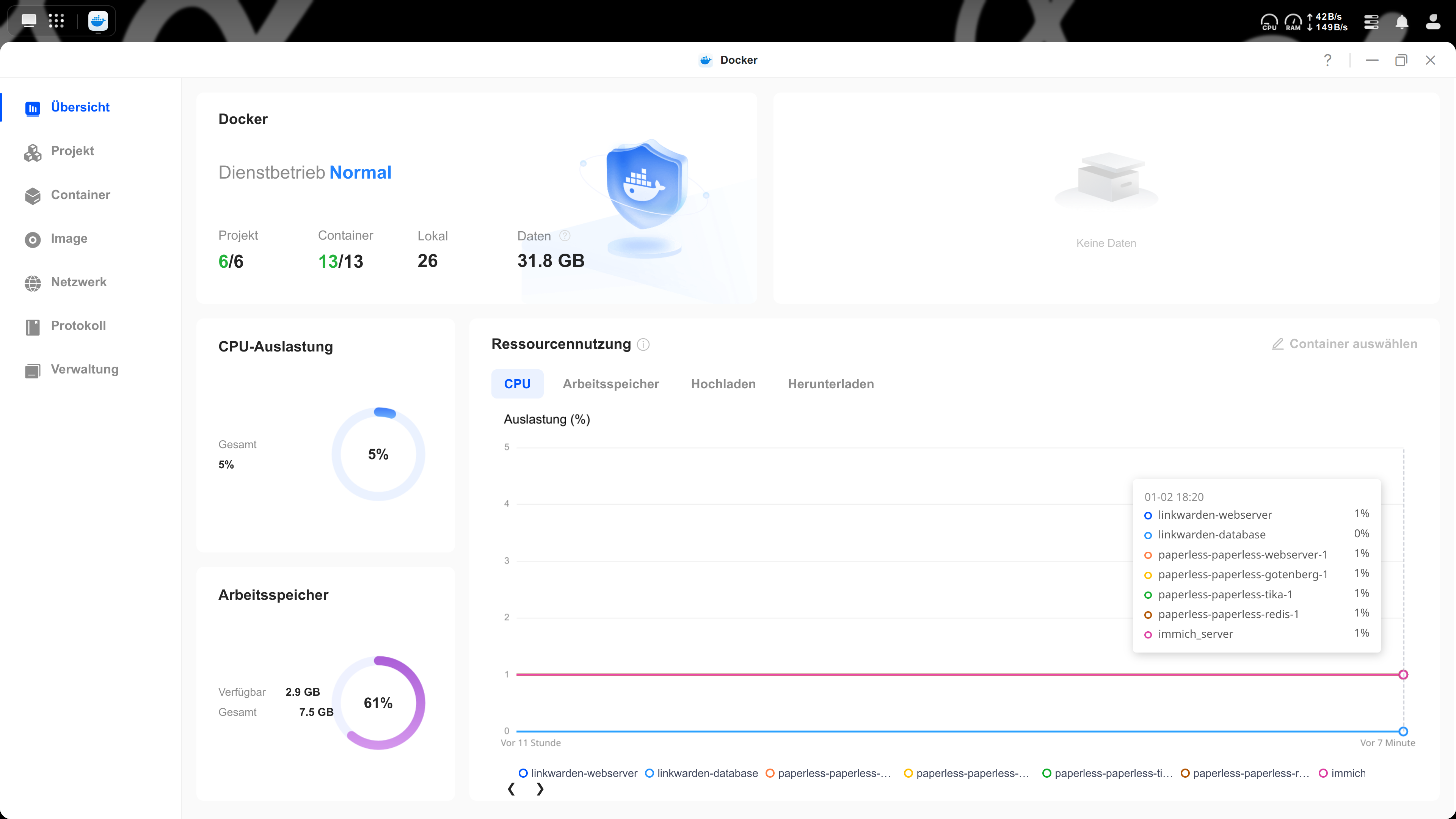

Muss es eine VM sein? Reichen Docker-Container nicht aus? So schaut es auf meinem DXP2800 aus:
Der kleine Rechenknecht reicht aus, selbst wenn 13 Container laufen. Er langweilt sich sogar. 13 VMs würde er voraussichtlich nicht in den RAM packen können.
