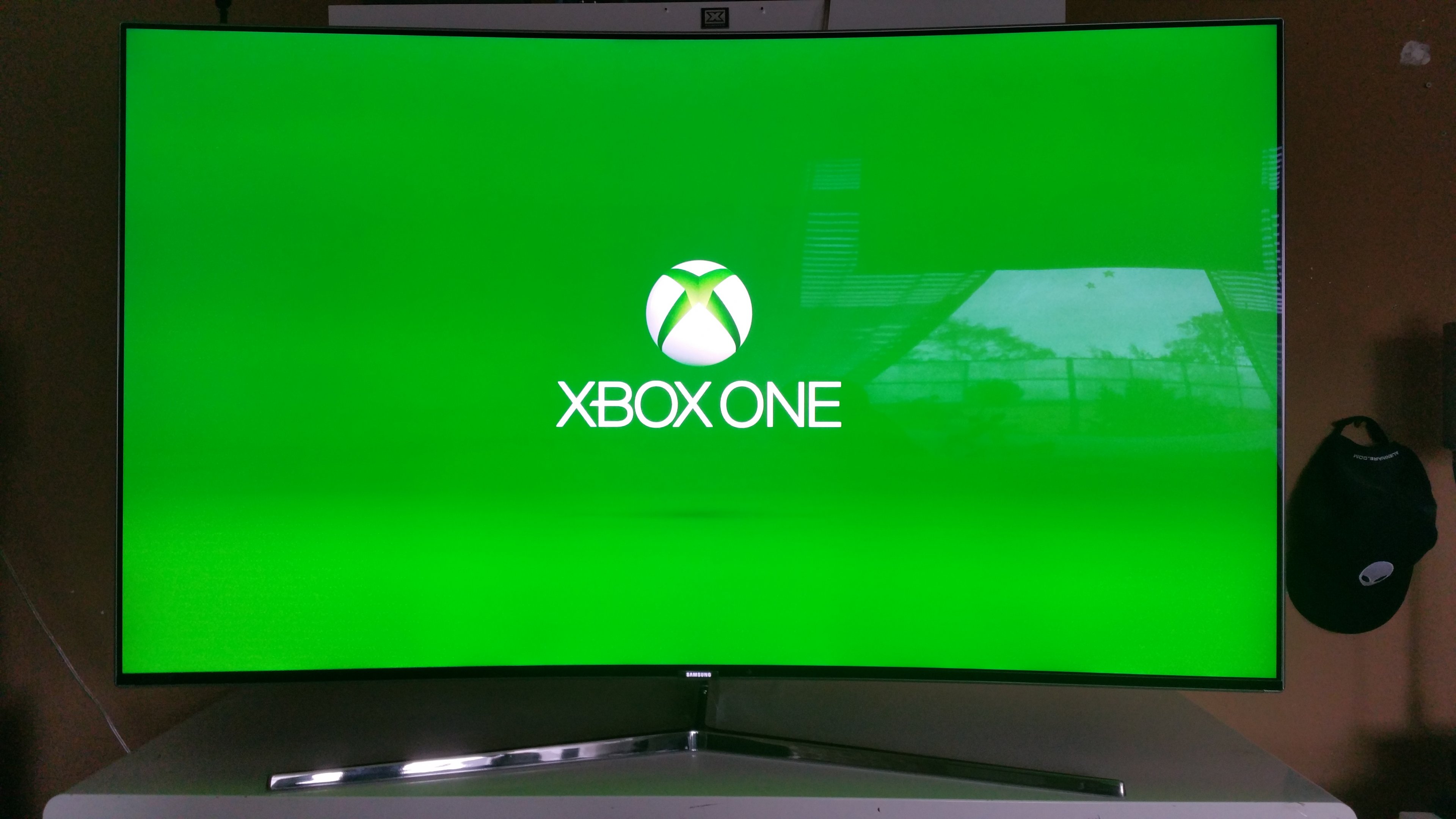

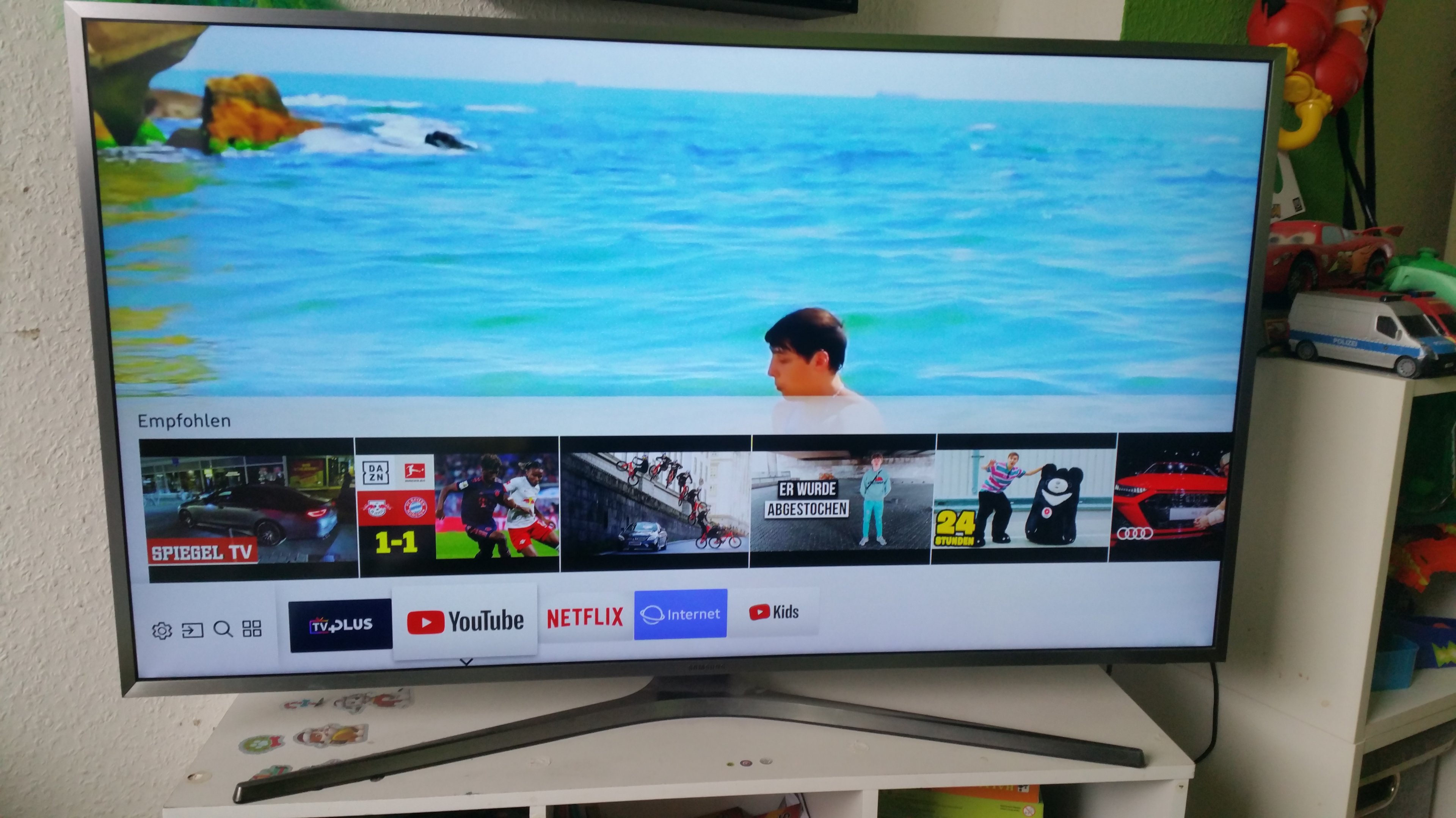

Aktueller TV: Samsung UE65KS7090
Zweit-TV: Samsung UE43NU7199
Ersterer sollte wegen Umzug durch zweiterer ersetzt werden (weil im neuen Wohnzimmer so ein riesen Klopper nicht stehen muss und ich keine 100 Hz nativ habe (?), allerdings ist das OS bei zweiteren sau lahm, hat auch keine 100 Hz nativ und er unterstützt auch kein DTS, wie ich erfahren habe. Eine Auswahl stelle ich mir immer mit Geizhals zusammen. Da kommt direkt die erste Frage:

Der KS 7090 hat ein 100/120Hz Panel, der NU7199 ein 50/60Hz Panel
