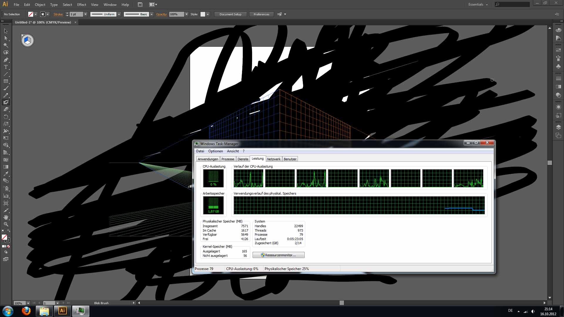

morcego, war nicht schwer.
3D Ebene via Extrude und einfach extrem viel random drauf gemalt.

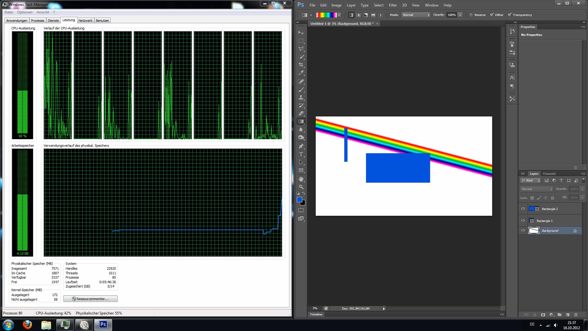

Wie ich es geschafft habe für Il und PS 6 Kerne auszulasten?
PS: 3D depth shape aus einer Datei mit 19200x10800 pixeln
IL: rumgekritzelt auf einer 3D Ebene
Voller Ram, naja bei der 3D Sache mit 19200x10800, sowieso, aber das ist irellevant.
Der Ram war auch schon bei dem rumgekritzel ziehmlich weit ausgelastet(4,5GB), und das war wie gesagt nur gekritzel.

Ich komme auf exakt einen Kern als Auslastung.
Hast du auch Illustrator 64bit ausgeführt? Sonst liegts wohl an Windows.
Was haben denn die Bit mit den Kernen zu tun?
Ansonsten kann ich dich beruhigen, ich habe ausschließlich x64 installiert.
Da ich keine Plugins nutze, kann ich auf die x86 verzichten.
Windows hat damit auch nichts zu tun.
Das ist alles Mathematik und serielle Abhängigkeit. Punktrechnung vor Strichrechnung.
Oder auch erst der eine, dann der andere Effekt.

Ich? Leider nicht. Eher du, und zwar als Verständnisproblem.
Weißt du eigentlich, was Windows da macht? Es sortiert den Thread von einem Kern auf den anderen weil der grad die kürzere Antwortzeit hat. Parallelität ist das nicht, das ist Umschaufeln.
Da dir 8 logische Prozessoren angezeigt werden, wird die Auslastung in Illustrator niemals über ~15% steigen. Das sind nämlich 12,5% die eine Volllast auf einem Kern bedeuten plus etwas Overhead vom System.
Sorry, aber muss ich dir das nochmal ohne HT/SMT zeigen?
Es ist doch deutlich sichtbar, dass 4 Kerne genutzt werden.
Unswar die 4 echten.
Nein, werden sie nicht. Sie werden abwechselnd ausgelastet, aber immer nur einer.
Darfst du gern gegentesten mit einer längeren Berechnung. 12,5% Last. ;)
PS: Entscheidend ist der Prozess Illustrator.exe und nicht irgendwelche Diagramme.
Ok, Illustrator benutzt wirklich nur gleichzeitig einen Kern.
Aber bei Photoshop sieht es trotzdem anders aus. Laut 2.TE werden allerdings 3 Programme gleichzeitig benutzt, IL,PS, und "GeoSoftware"...
Der i7,i5,Xeon macht daher nach wie vor Sinn.
Ich mach das schon ne Weile, kannst mir ruhig glauben. Ansonsten stünde in meiner Signatur kein i5 2500 ohne k. :D
Bei PS sind wir also in diesem Szenario bei 4 Kernen.
