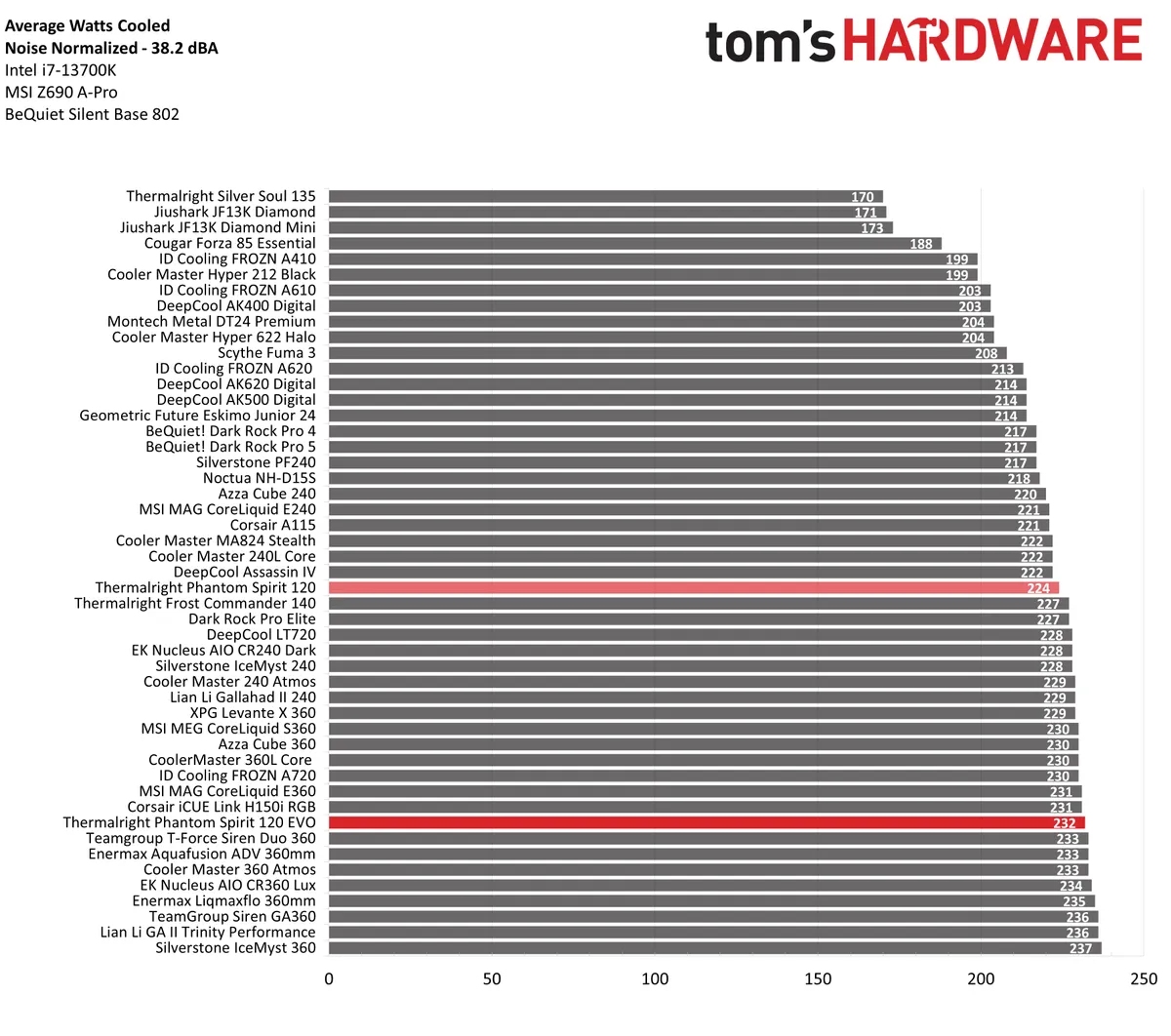

Und wie ist es über einem DRP5 mit nem Phantom Spirit für ab ~40€?
Z.B. der Phantom Spirit 120 EVO ist immernoch günstiger als die günstigste AiO, konstruktionsbedingt auch langlebiger und schlägt nicht wenige 240er/280er/360er bereits leistungsmäßig.
Da ist es letztlich auch egal, ob es um den 7500F geht oder um den 7800X3D. Alles über letztere CPU hinaus (7900X(3D), 7950X(3D)) bringt beim Gaming leistungsmäßig sowieso nichts mehr.
Eben. Manche scheinen noch nicht verstanden zu haben, wie gut diese Luftkühler wirklich sind. Ich will mal denjenigen sehen, der mit nem PS EVO und nem 7800X3D ins Temperaturlimit rennt...
