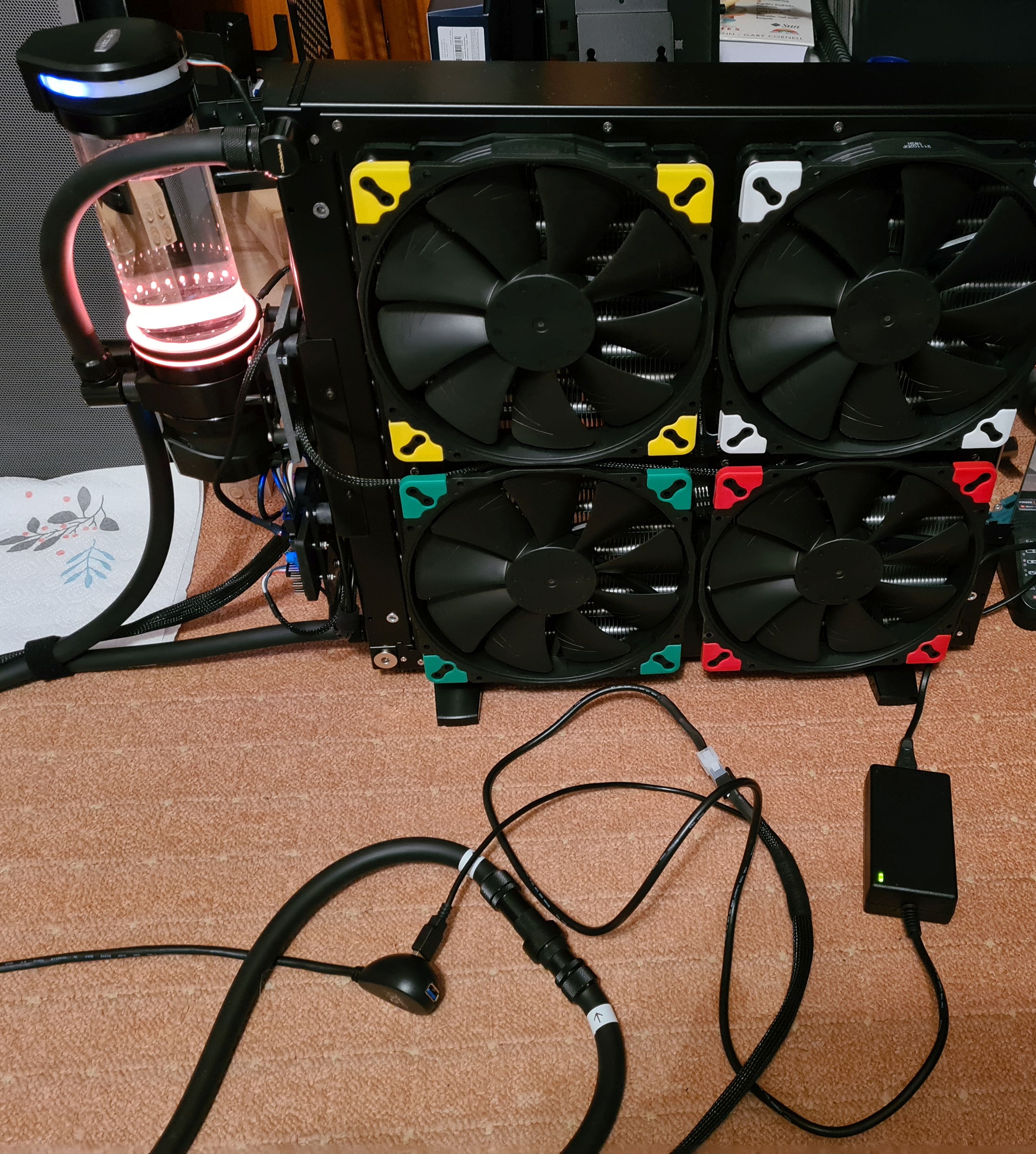

Ich bin auch gerade dabei, meine erste Wasserkühlung aufzubauen und habe mich aufgrund der vielen Ratschläge gegen interne Radiatoren entschieden. Mir ist ein sehr leises System sehr wichtig. Es ist jetzt ein externer Radiator (MO-RA3 420) mit 4x Noctua NF-A20 geworden, das ist bei heruntergeregelter/n Pumpe/Lüftern wirklich sehr leise:
Im PC habe ich dann nur noch die beiden Kühler und einen Durchflussmesser, das macht Umbauten auch deutlich einfacher, man muss nicht immer das ganze System entleeren. Es werden Schnellverschlüsse verwendet, dann kann man das einfach trennen.
Bei der Distro-Plate ist die Pumpe nicht entkoppelt und hat auch kein schweres Gewicht als zusätzliche Dämpfung, das bei mir der AGB bildet. Ein Messing-Top (z.B. von Alphacool oder Aquacomputer) kann man bei der Distro-Plate auch nicht verwenden.

@rille Klar extern geht das ganze natürlich nochmal deutlich besser, jedoch habe zwei junge Kater und die Fressen sehr gerne alle Kabel und so an. Wenn ich das extern hinstelle hält das keinen Tag lang ^^
Ein MoRa ist bei leistungsstarken Systemen einem internen Aufbau vorzuziehen, bzw. z.B. mit nur einem Radiator intern kann man das noch modular aufbauen und kurzfristig auch mal ohne MoRa nutzen.
