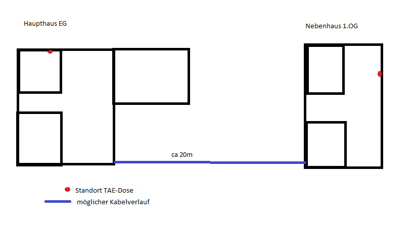

ich soll für meinen Onkel ein Netzwerk einrichten, bei dem ich doch über einige Hürden muss.
Das mit WLAN zu versorgende Gebiet besteht aus einem Haupthaus (EG,OG1, OG2) und einer Garage mit Wohnung darüber. Insgesamt liegen ca. 20m dazwischen. Nun weiß ich nicht, wie genau man es am besten anstellen soll, das beides ordentlich miteinander vernetzt ist. Der Router ist die FritzBox 7390 von 1und1. Über diese soll auch DECT laufen (gibt es dafür eigentlich auch Repeater die was taugen?).
Nun gibt es einen Telefonanschluss im Haupthaus und einen im Nebenhaus. Zurzeit ist nur das Nebenhaus bewohnt und muss als erstes mit DECT und WLAN versorgt werden. Da aber irgendjemand bei der Dose im Nebenhaus nur zwei Adern des Telefonkabels angeschlossen hat, weiß ich nicht genau, ob das mit der TAE-Dose funktioniert (sind die Kabel alle gleich farblich codiert, sodass ich die Belegung einfach mit einem Plan aus dem Internet selber machen kann?).
Meine eigene Lösung für das Problem sieht wie folgt aus:
Ein Netzwerkkabel und ein Telefonkabel von Haupt- zu Nebenhaus legen, an das dann im Nebenhaus ein weiterer Accesspoint bzw. eine weitere DECT-Basis (wie ist das dann mit dem Übergang von Haupt- zum Nebenhaus?) angeschlossen wird.
Gibt es bessere Lösungen, weil mein Onkel eigentlich nicht nur für das Kabel die Wand aufschlitzen möchte?
Im Anhang ist nochmal eine dilettantische Skizze des Problems.
Danke schonmal.
