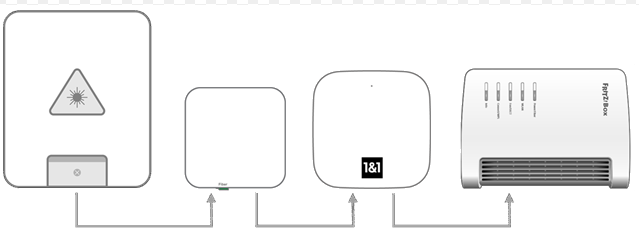

Die ersten drei Teile auf dem Bild werden vom Anbieter gestellt?
Also geht dann von dem dritten Teil ein Kabel z.B. in eine Switch über die dann die LAN Buchsen im Haus versorgt werden?

Was von beidem zu bekommst müsstest du erfragen. Tatsache ist aber, dass du beim Router die freie Wahl hast. Den kann dir dein Provider nicht vorschreiben. Von daher verstehe ich dein Bild unten nur bedingt. Das 1&1 Teil vor der Fritzbox ist jedenfalls unnötig.

Wie sind denn die "Teile" in der Skizze bezeichnet ? So wie das für mich aussieht ist das erste der HÜP, also der Übergabepunkt der Glasfaser nach innen. Dann müsste der ONT kommen, also das Ende der Glasfaser im Haus, hier müsste eine RJ45 Buchse sein, die dann ans Modem geht. Wenn dein Anbieter (in der Zeichnung 1&1) dir eins stellt, wäre die Fritzbox theoretisch zumindest an dieser Stelle überflüssig und du könntest über Switches verteilen und das WLAN über Access Points aufmachen.
Ich selbst habe das dritte Objekt an meinem GF Anschluss bspw. nicht - ich hab dafür ne Fritzbox 7590 gekauft, die über WAN gespeist wird aus dem ONT. Von da dann an nen Switch zum verteilen.

Wenn dein Anbieter (in der Zeichnung 1&1) dir ein [Glasfaser-Modem] stellt, wäre die FRITZ!Box theoretisch zumindest an dieser Stelle überflüssig und du könntest über Switches verteilen und das WLAN über Access Points aufmachen.
Du brauchst immer einen Router, also auch dann.
Das ist (in dem Schaubild) der ONT, also das Glasfaser-Modem. Das ist nötig, außer der Router hätte es eingebaut. Aber ich halte ein extra Modem für empfehlenswert … Aber die Frage an den Thread-Ersteller wäre wirklich, ob er 1&1 bzw. welchen Internet-Anbieter er genau bekommt.
