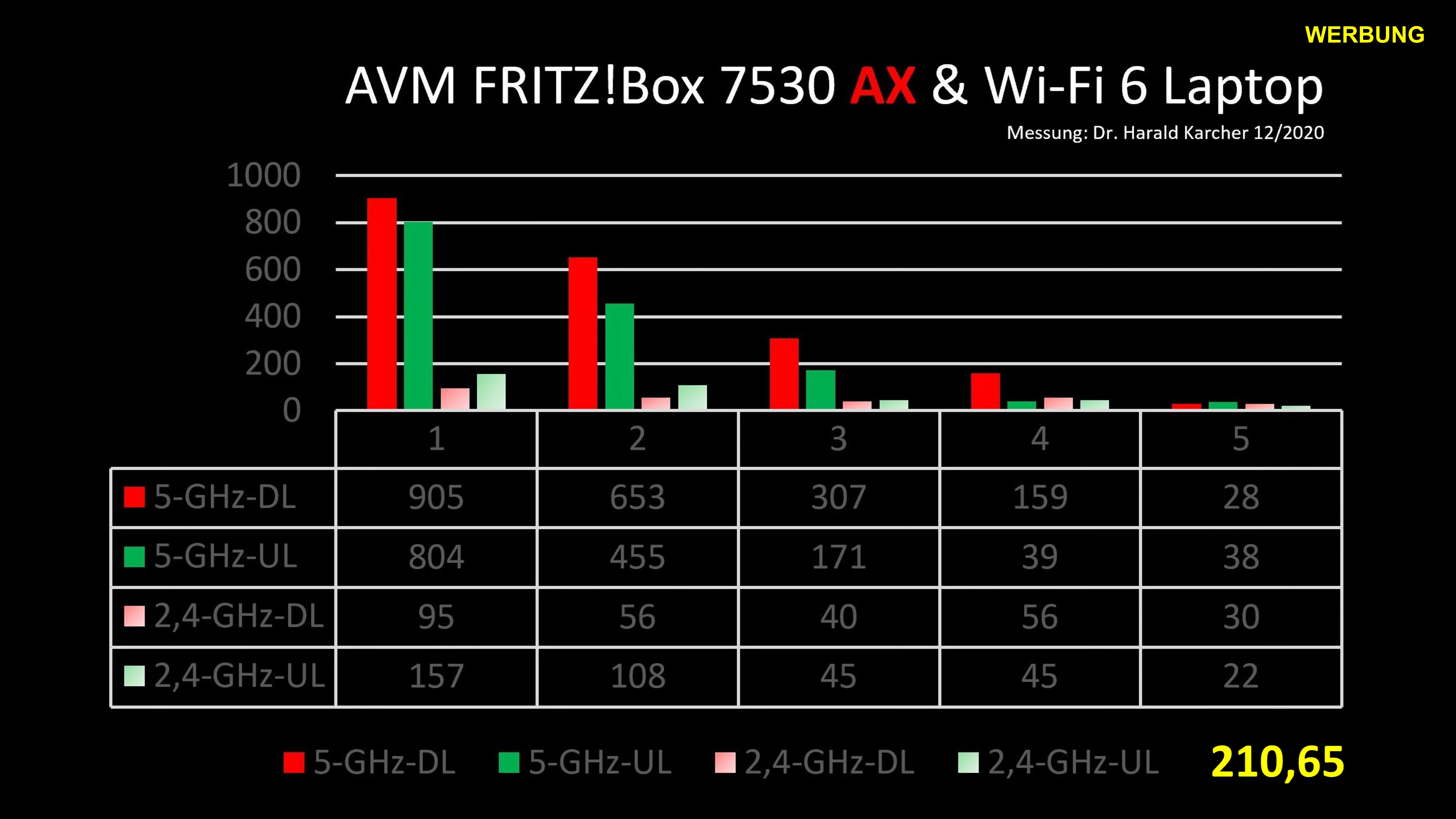

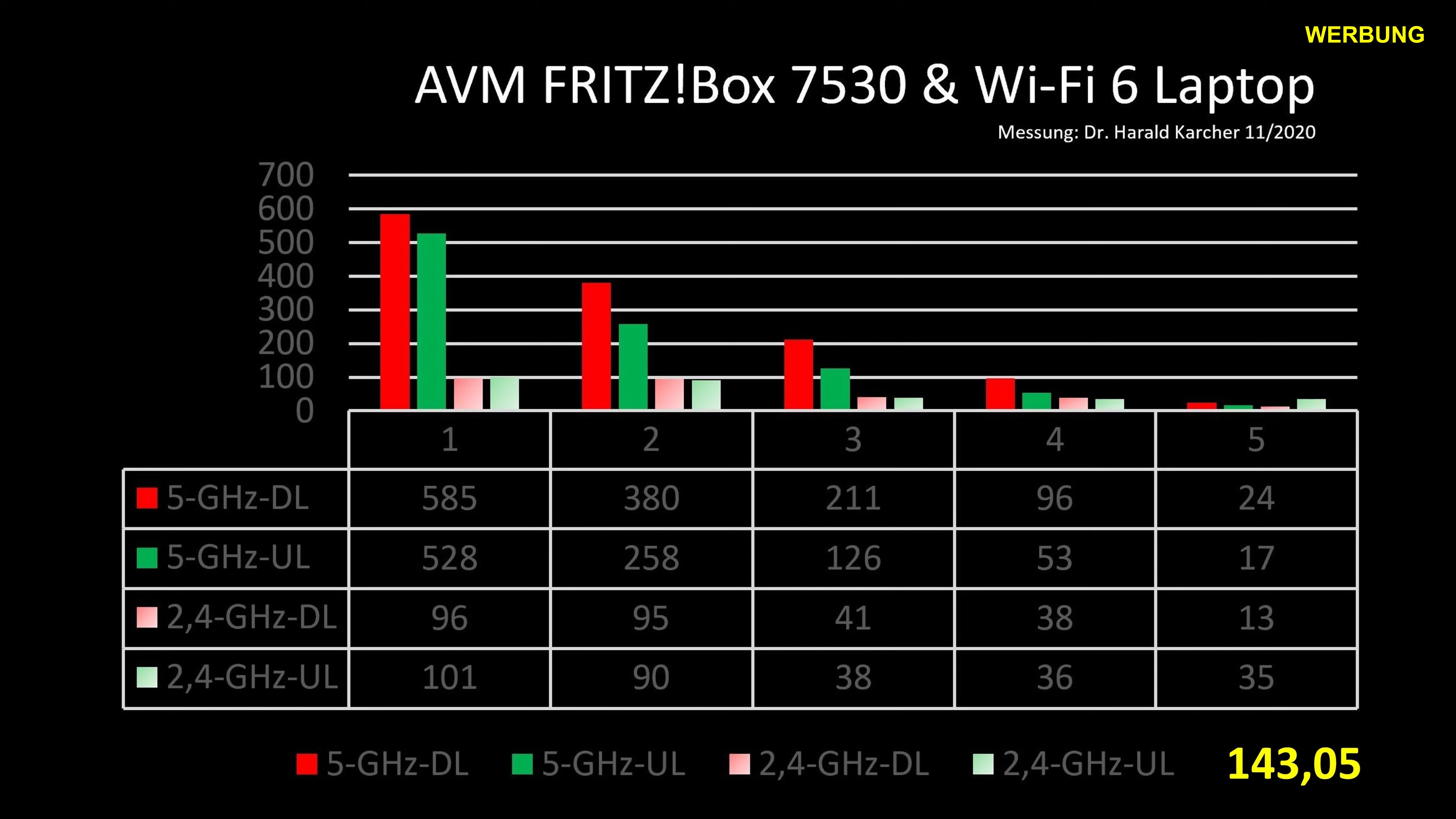

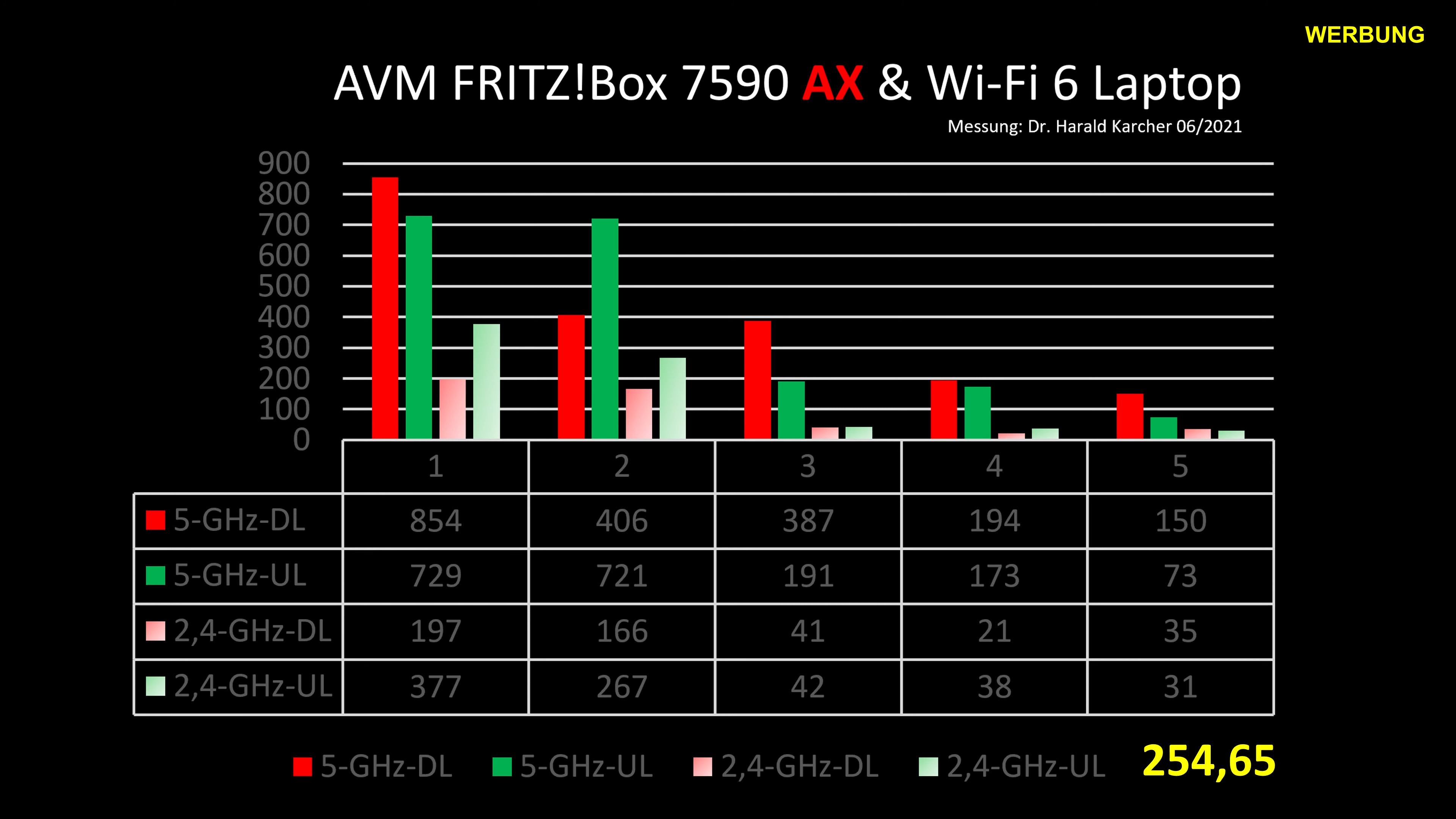

Im Anhang Mal ein Vergleichstest. Interessant sind hier die hinteren, weiter entfernten Messpunkte. Allerdings ist WLAN immer stark von den lokalen Gegebenheiten abhängig und solch ein Test daher mit Vorsicht zu genießen.

Solange man "Reichweite" halbwegs sinnvoll definiert, ist es absolut unstrittig, dass eine 7590 (AX) eine 7530 (AX) deutlich schlägt. Da gibt es schlicht nichts zu diskutieren. Diskussionswürdig ist eher, ob es Sinn macht, allein deswegen 100 Euro mehr zu bezahlen und genau da sind wir dann bei der Frage des Threaderstellers angekommen:

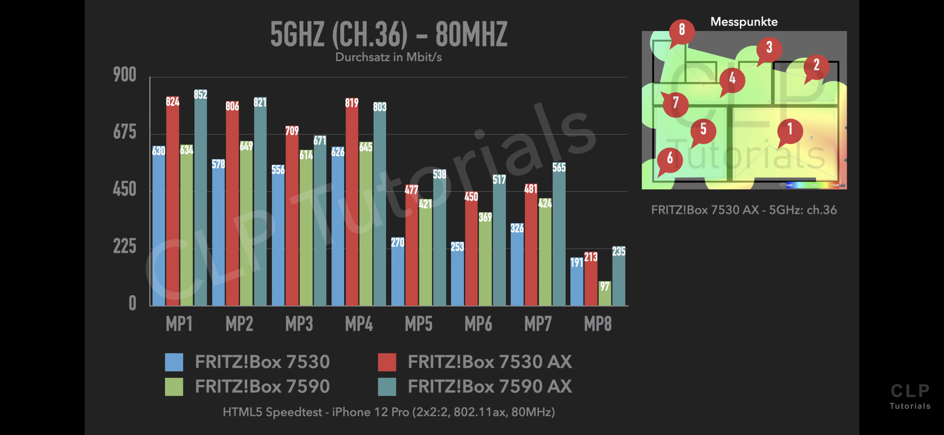

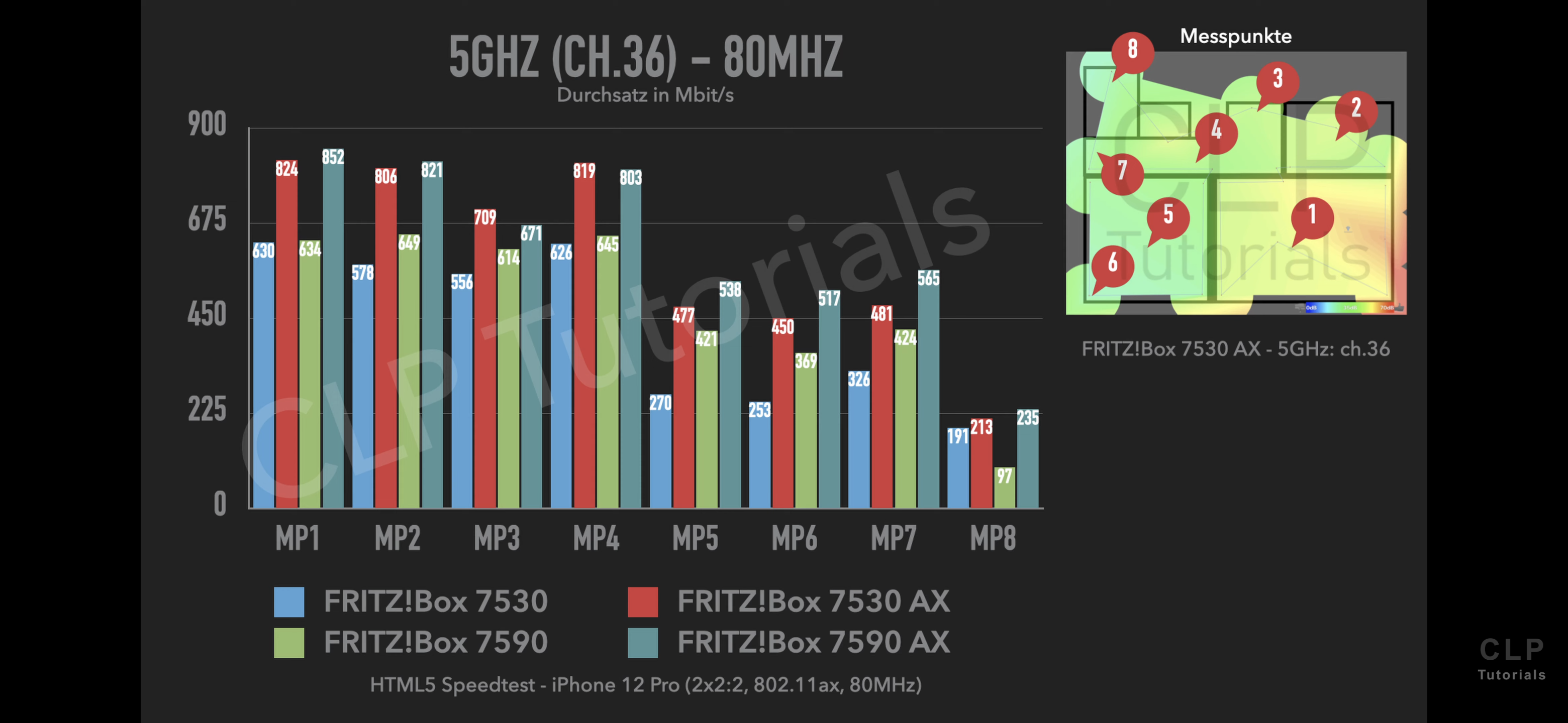

Du meinst solange man "Reichweite" so definiert, dass deine darauffolgende Aussage stimmt?0-8-15 User schrieb:Solange man "Reichweite" halbwegs sinnvoll definiert,
Denn wenn ich definiere: Reichweite entspricht Nettodurchsatz im 5GHz DL an Messpunkt 2 deines verlinkten Videos, schlägt entgegen deiner Aussage die 7530 AX die 7590 AX deutlich!
Das darf man bestimmt diskutieren. Auch zum eintausend und zweiten Mal. Aber es ändert nix daran, dass WLAN "Reichweite" maßgeblich von den Umgebungsbedinungen und erreichbarer Nettodurchsatz hauptsächlich von erreichbarer Modulationstiefe, Breite und Anzahl an Streams abhängt.
