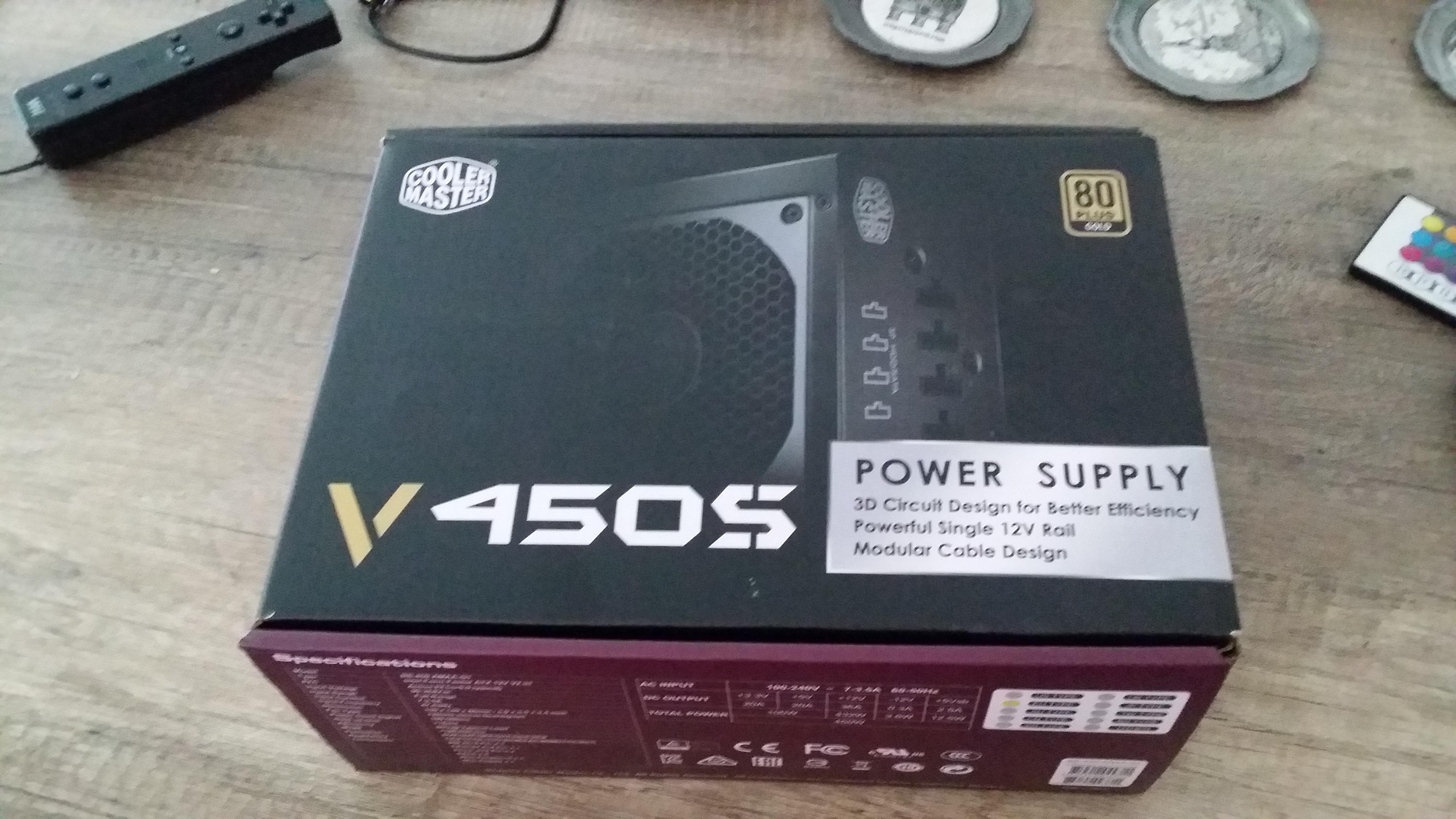

Bremm schrieb:Nur zur allgemeinen Info: auf GH ist grad bei 2 Händlern das CM V550S zu einem Spottpreis gelistet. Zwar nicht ganz so extrem günstig wie seinerzeit mit 49,99€ im Zack, aber dennoch ordentliche Ersparnis.
Das habe ich auch schon gesehen, aber schaue dir mal bitte die Bilder an. Bei dem einen für ca 65€ sind 2 versch. Bilder drinne. Einmal die vom V550 und einmal die vom V550S ... Ich wäre also vorsichtig ...
Wenn ich mich recht entsinne, ist das V550S mal überarbeitet wurden
Du meinst wahrscheinlich diese Info: https://www.computerbase.de/news/netzteile/cooler-master-verbessert-vs-m-serie.45804/
Die Ankündigung ist über 1 Jahr alt. Es würde mich wundern, wenn man irgendwo noch die 'alte' Revision der VS-Serie erhält. Das einzige Erkennungsmerkmal soll übrigens ein leicht veränderter Aufdruck auf dem Karton sein: http://www.hardwareinsights.com/wp/...better-than-before/#Packaging-and-accessories
Ich habe z.B. letztes Jahr im Herbst bei Mindfactory das V450S gekauft und der Karton hatte keinen 'Japanese capacitor'-Aufdruck.
