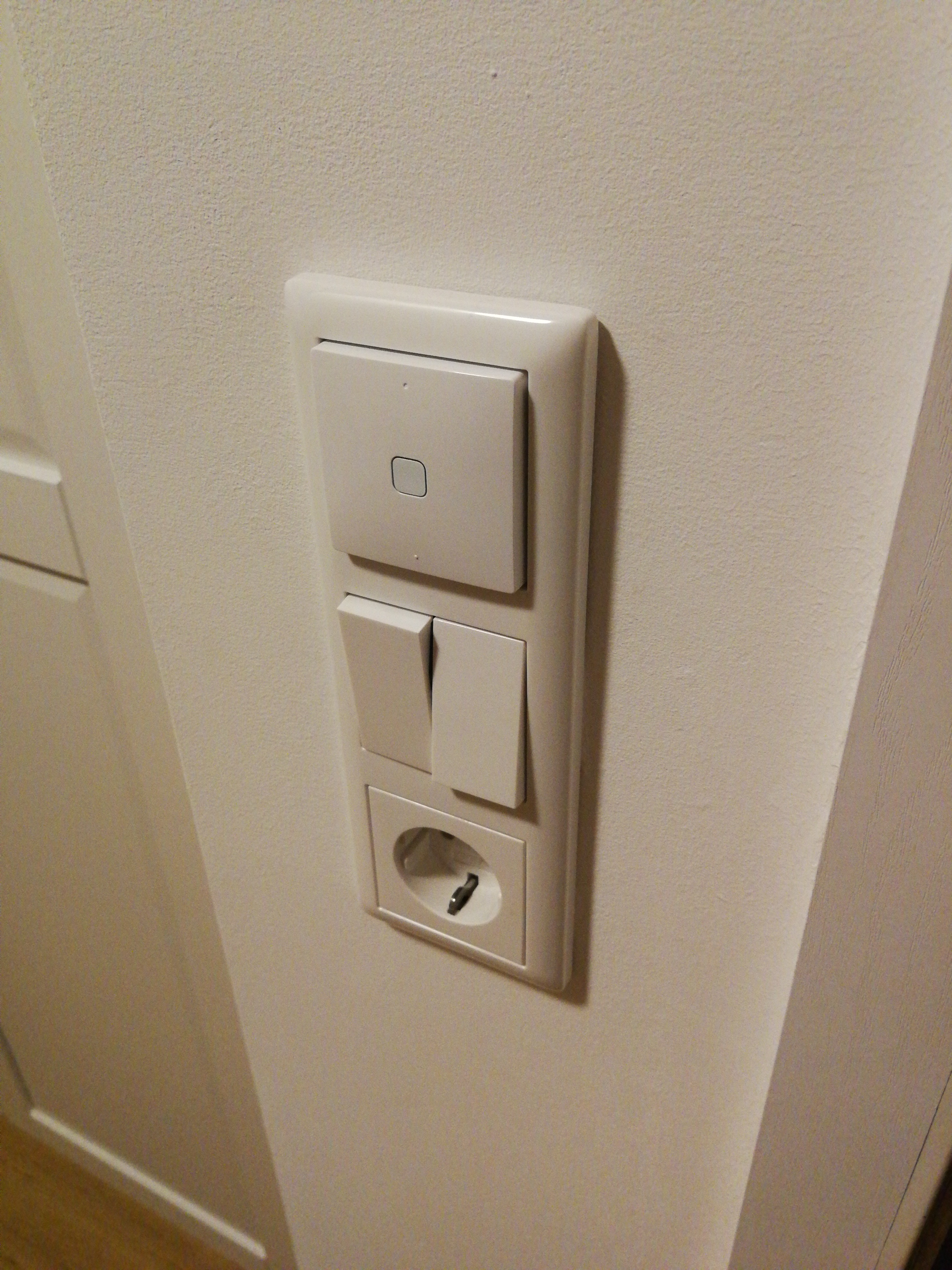

Ich hatte tatsächlich rein aus der Perspektive des neuen Controllers II auf die Schalter geschaut, da gibts ja leider keine kompatiblen Einbauschalter mehr. Die Schaltmodule passen leider nicht in meine Dosen, so dass Einbauschalter die einzige Lösung sind.
Den Controller I zu nehmen hatte ich gar nicht überlegt. Besteht da nicht die Gefahr, dass Bosch den bald nicht mehr unterstützt? Den Zusatzstick für den Controller II lässt sich Bosch ja auch gut bezahlen, ziemlich dreist.
Kannst du deine Dosen wechseln?
Hallo, die CCU3 geht aber nicht mit Google Assistent oder Alexa oder? Das ist ja ne Anforderung von mir. Mag auch keine Bastel- oder Drittlösungen wo man nicht weiß, ob die in 2-3 Jahren noch funktionieren. Bosch scheint es hinzubekommen, dass die Steuerungen lokal laufen und hat trotzdem die Anbindung an die Sprachsteuerungen.
Ich meine das neuere Heizkörperthermostat II. Hier hat mir ein Bekannter erst kürzlich berichtet, dass er leider viele Probleme mit den Teilen hat. Das Dingen bekommt ja auch ständig Updates^^
Meine Dosen kann ich leider nicht wechseln -> Mietwohnung

Die Dosen lassen sich nicht mit einem Schraubendreher lösen, einlagern und durch andere Blenden ersetzen?
Ich hatte angenommen die sind standardisiert.
