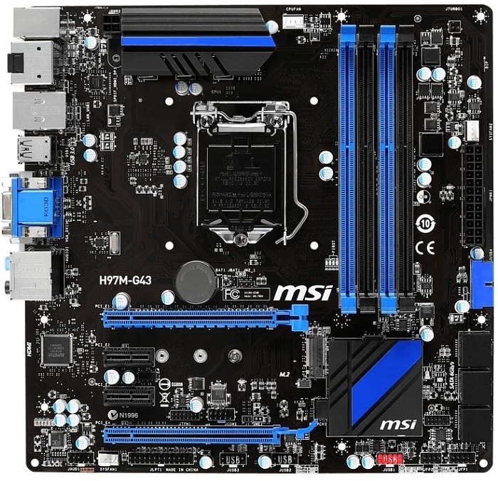

Jedoch weiß ich nicht wie das mit dem PCI Anschluss klappt.
Nur der letzte (blaue) Anschluss ist frei. Reicht das für die Soundkarte?

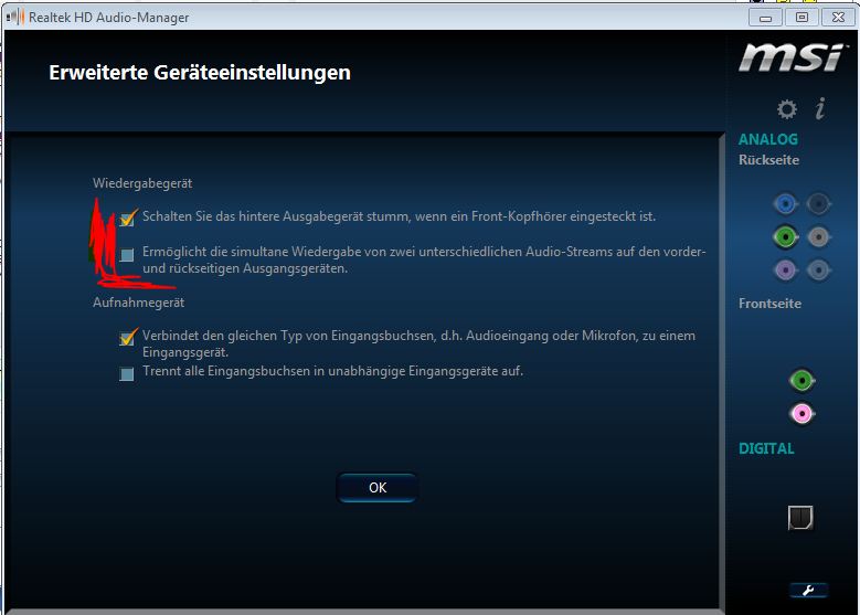

Ich habe bisher über die Software von meiner Onboardkarte zwischen Kopfhörer und Lautsprecher switchen können. Geht das mit der Asus Soundkarte auch? UnbenanntSOUND.JPG

Die DGX passt da rein.
Erfahrungsgemäß wird die DGX aber nicht merkbar besser klingen als Onboard - nur Lauter kann sie, aufgrund des KHV.

Ansonsten, automatischer Wechsel sollte gehen, man kann auch im Treiber zwischen Front und Back switchen.
