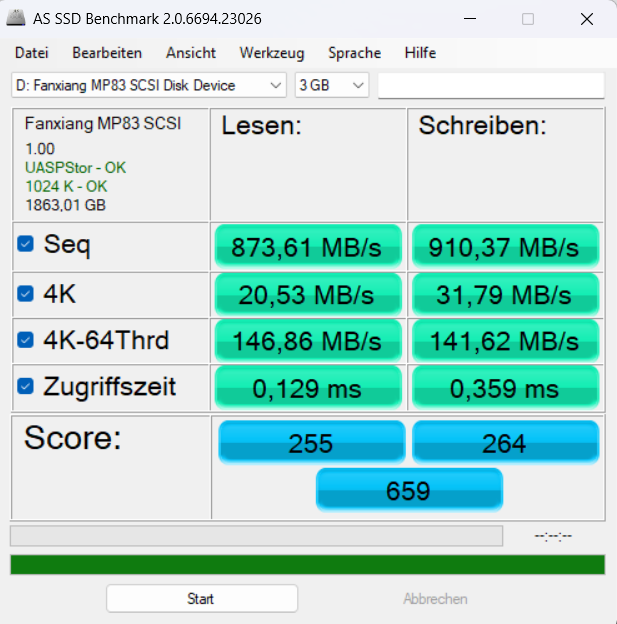

Ich habe heute die SN770M 2230 mit 2TB bekommen und auch eingebaut.
Als erstes ist mit aufgefallen, daß das Gehäuse bzw die SSD schon im Idle trotz Thermalpad recht warm wird, fast 50°, ist ja auch kein Wunder, ist kaum Masse da um die Wärme aufzunehmen.
Die Leistung ist jetzt, natürlich durch USB 10 GBit entsprechend beschränkt, in dem Bereich, der zu erwarten ist.
Ob jetzt auch noch thermische Drosselung mit reinspielt kann ich nicht sagen.
Hier ein AS SSD 2.0 Screenshot.
