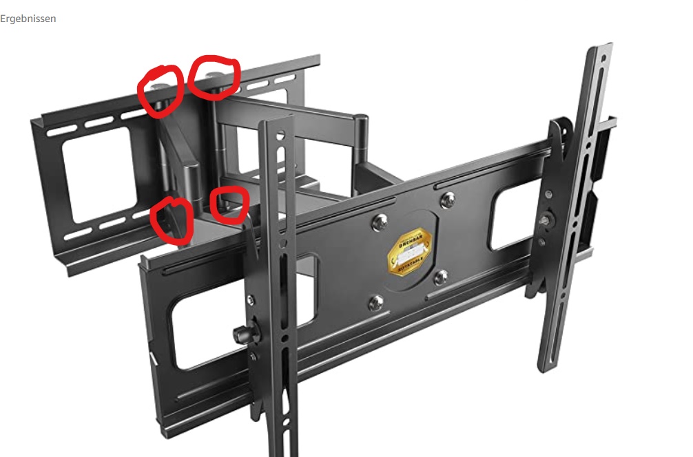

Denkst Du es gibt da bei der Ricoo R6 die auf 95 kg ausgelegt ist technisch Probleme,wenn ich die Wandhalterung komplett ausziehe?
Wo liegen denn kräftemäßig die Unterschiede wenn ich die R6 an der Wand lasse,zur Hälfte ausfahre oder ganz ausfahre?
Gehalten wird doch alles von den länglichen Haltestiften,egal in welcher Ausfahrposition die Halterung ist,oder?
Ich würde die dann auch so lassen,also nicht permanent hin und her bewegen.
Der Hersteller hat das getestet. Das Ding hat tausende positive Bewertungen. Das hält. Der Hersteller hat dir ja auch die perfekte Antwort gegeben. Wenn du dir ganz unsicher bist, dann hau da 6 Dübel mit 12* 80 rein und dann kannst du da ein anderes Haus drauf bauen. Du hast keine Gipswand oder Hohlsteine...
