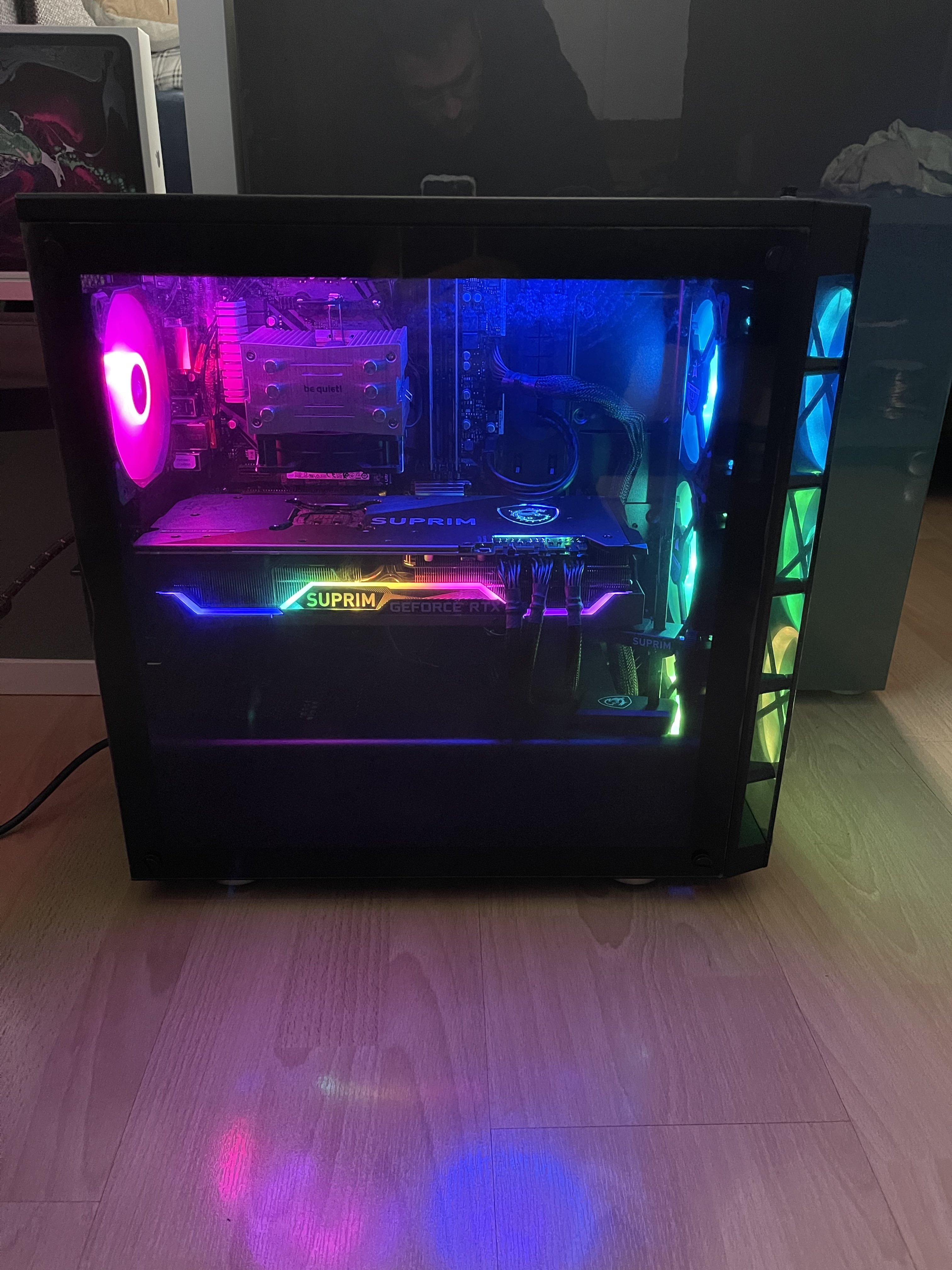

ich bin es mal wieder 🙈 Nachdem ich komische Probleme mit meiner Corsair H100i hatte, (Pumpe hat sich immer wieder automatisch vom internen usb getrennt) habe ich im Moment meinen Bequiet Pure Rock Slim Kühler verbaut. Leider bin ich nicht zufrieden, da die Temperaturen bei 1% Auslastung, bis zu 60-70 Grad hochschnellen, aber meist auch gleich wieder runter gehendes um die 40 Grad. Beim zocken, sind die höchsten Temperaturen, um die 82 Grad. (Ich glaube ab 80 Grad fängt er an mit Drosseln?) stand zumindest so im Mainboard. (Asrock b450m Pro-f).
sollte ich einen anderen Luftkühler holen? Ich liebäugle mit dem Bequiet Dark Rock 4.
kann ich da auch wieder eine Slim-Variante nehmen?
Meint ihr, dass der Pure Rock Kühler zu schwach ist?
LG

wegen Slim frage ich, weil ich nicht sehr viel Platz habe. Aber ein Dark Rock Slim ist schon besser als ein pure Rock slim? Mir geht es halt mit um die Größe, wegen dem Platz im Gehäuse. LG
Hallo liebe Mitglieder,
ich habe mir den Bequiet Dark Rock Slim gekauft. Ist wirklich bei weitem was anderes, als mein alter Bequiet pure Rock Slim.
Also im Moment bin ich sehr zufrieden. Bei Cyberpunk lag die Max Temperatur bei 72 Grad.
