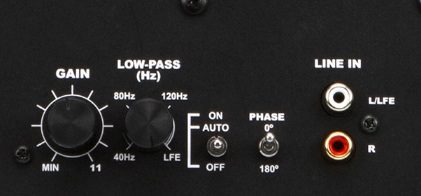

Ist egal. Den Subwoofer kann man dank eingebautem Tiefpass auch anschließen wie man möchte.

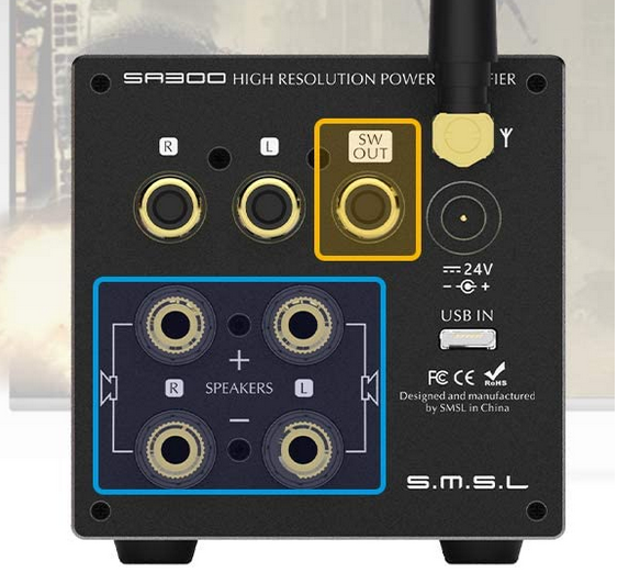

Ich würde hier wohl auf einen SMSL SA300 setzen. Der hat einen SW out, den einfach an den LFE des Subs anschließen und beim Sub die Trennfrequenz auf den gewünschten Wert einstellen. Beim Zensor 1 wären das so 50Hz.
