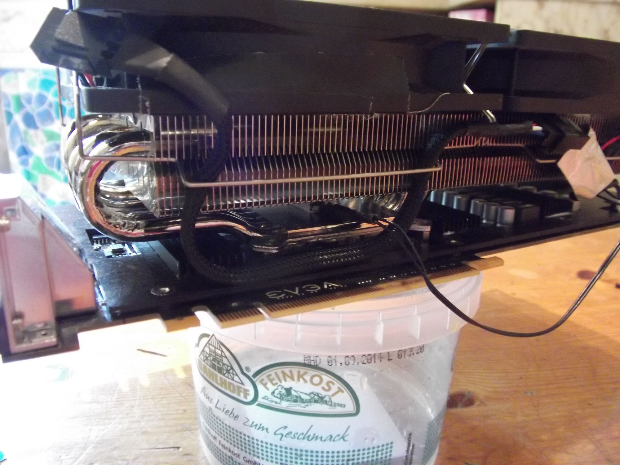

Noch was ..... nach gebauter Zero-Fan Modus mit einem Thermoschalter auf einer GTX780 Classiefied :freaky:
Geil. Ich finde es aber besser, wenn immer ein aktiver Luftstrom über die Karte streicht. Ist ja eh leise und stört mich keineswegs, das bei mir die Lüfter nicht mehr den zero-Fan Modus haben, bzw die Karte es nicht mehr macht.
Der Morpheus hat einen relativ geringen Lamellenabstand, deshalb sind Lüfter mit hohem Druck zu empfehlen. Außerdem sollten sie einen Regelbereich haben der weit nach unten reicht - ab 600RPM oder tiefer hörst du sie eh nicht mehr.
Meine Classiefied hat eine recht bescheuerte Eigenart, sie versucht immer die Lüfter auf 1000RPM zu halten, deswegen der Schalter :D 1000RPM reichen nämlich für fast alles - wenn ich sie auf 1320MHz hoch ziehe allerdings nicht mehr.
