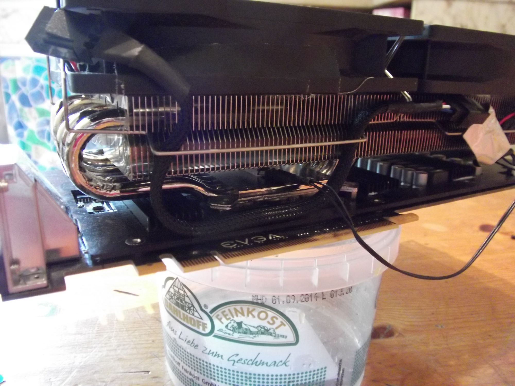

Noch was ..... nach gebauter Zero-Fan Modus mit einem Thermoschalter auf einer GTX780 Classiefied :freaky:
